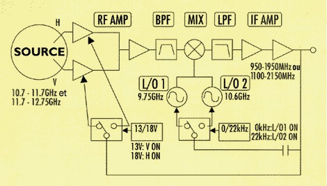

POURQUOI NE PUIS-JE PAS METTRE DE RÉPARTITEUR comme en réception terrestre pour desservir plusieurs téléviseurs ?
Les signaux reçus du satellite sont trop faibles et dans une fréquence trop élevée pour être utilisés tels quels.
Il faut donc d'une part les amplifier et d'autre part les convertir dans une fréquence transportable par un câble coaxial.
C'est le rôle du LNB (tête de réception) fixé au bout du bracon de la parabole et face à celle-ci
Vu 30642 fois
  • La fréquence convertie est la B.I.S. (Bande Intermédiaire Satellite)
    Un oscillateur local, intégré au LNB, permet de l'obtenir en effectuant une opération mathématique simple : une soustraction. La fréquence B.I.S. est obtenue en retranchant de la fréquence d’entrée celle de l’oscillateur local. Comme la bande des fréquences d’entrée (10,7 à 12,75 GHz) est plus large (2,05 GHz) que celle de la B.I.S. (1,2 GHz), il faut couper celle-ci en deux et utiliser deux oscillateurs locaux. Les LNB universels utilisent ainsi deux oscillateurs locaux dont les fréquences sont normalisées à 9750 MHz et à 10600 MHz.
    Le choix de cette fréquence est opéré par le récepteur satellite qui envoie un signal au LNB (signal de 0 ou 22 kHz)
  • Comme en réception terrestre, les ondes sont polarisées horizontalement et verticalement et le choix de la polarisation de l'onde à recevoir est opéré par le récepteur satellite qui envoie un autre signal au LNB (tension de 13 ou 18 V )
Vu 30642 fois
Dans le cas où l'on mettrait un répartiteur desservant plusieurs récepteurs satellite, les signaux envoyés au LNB par ceux-ci pourraient s'avérer contradictoires, compromettant ainsi le fonctionnement de l'installation.
en savoir plus
L'exception Fransat
Les chaînes de la TNT diffusées par Fransat étant toutes dans la même bande de fréquences et dans la même polarisation, la présence d'un répartiteur est possible à conditions de se contenter de ces seules chaînes de la TNT
