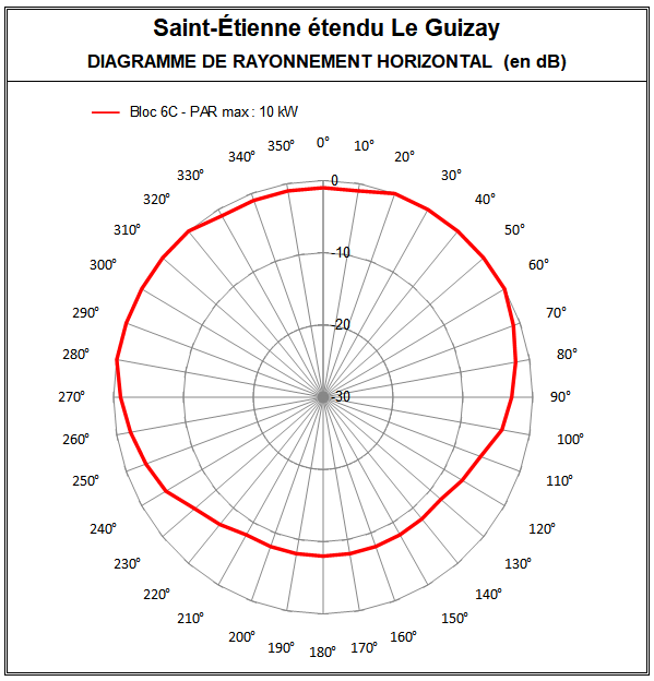

Voici les 2 sites de diffusion pour l'allotissement étendu de Saint-Etienne :
:arrow: Décision n° 2021-879
Zone géographique mise en appel : Saint-Étienne étendu.
Zone principalement desservie : Saint-Étienne.
Canal : 6C.
Adresse du site : Le Guizay, Saint-Étienne (42).
Altitude du site (NGF) : 780 mètres.
Hauteur d'antenne : 62 mètres/sol.
Puissance apparente rayonnée (PAR max.) : 10 kW.

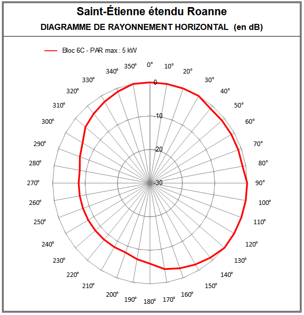

Zone principalement desservie : Roanne.
Canal : 6C.
Adresse du site : Sainte Agathe, Cherier (42).
Altitude du site (NGF) : 855 mètres.
Hauteur d'antenne : 21 mètres/sol.

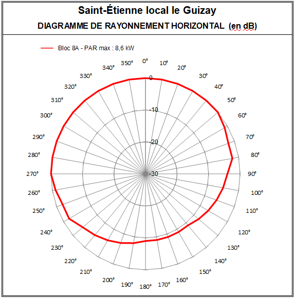

Voici les caractéristiques de l'émetteur du multiplex local :
:arrow: source : Décision n° 2021-1345 du 15 décembre 2021
Zone géographique mise en appel : Saint-Étienne local.
Canal : 8A.
Adresse du site : le Guizay, Saint-Étienne (42).
Altitude du site (NGF) : 819 mètres.
Hauteur d'antenne : 22 mètres/sol.
Puissance apparente rayonnée (PAR max.) : 8,6 kW.
