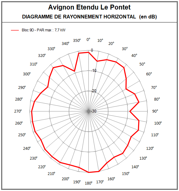

les sites d'émission :
L'adresse des sites et les puissances retenues pour la diffusion en DAB+ sont les suivantes :

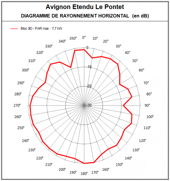

Zone géographique mise en appel : Avignon étendu.
Canal : 9D.
Décision n° 2021-412
Zone principalement desservie : Avignon.
Adresse du site : Centre DOTRN, Le Pontet (84).
Altitude du site (NGF) : 21 mètres.
Hauteur d'antenne : 88 mètres/sol.
Puissance apparente rayonnée (PAR max.) : 7,7 kW.

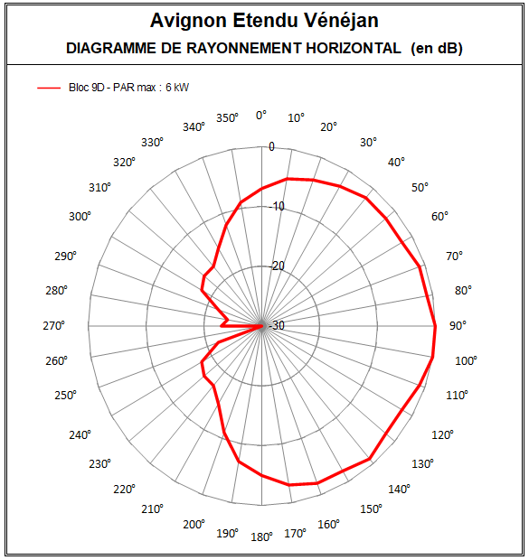

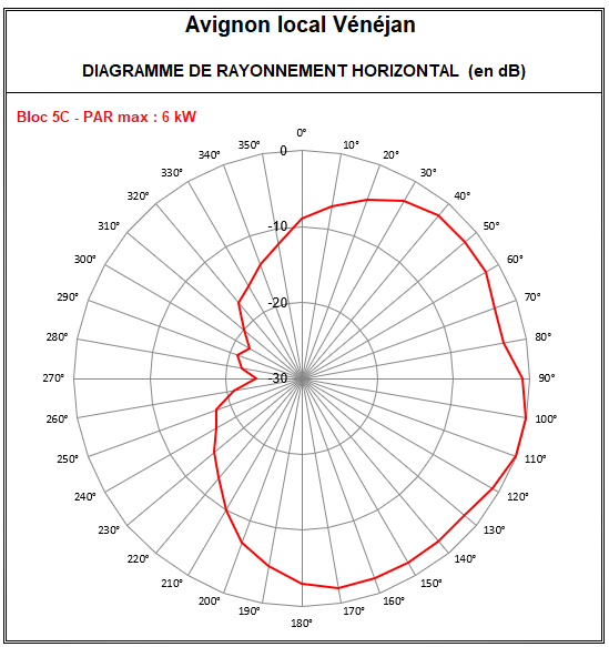

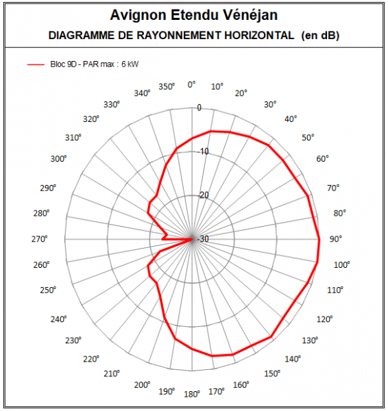

Zone principalement desservie : Vénéjan.
Adresse du site : Lombren et Darboussier - Station DVRN, Vénéjan (30).
Altitude du site (NGF) : 278 mètres.
Hauteur d'antenne : 47 mètres/sol.

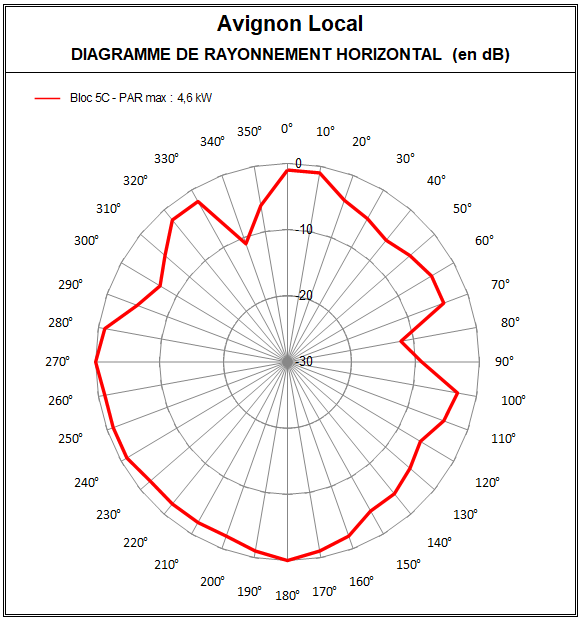

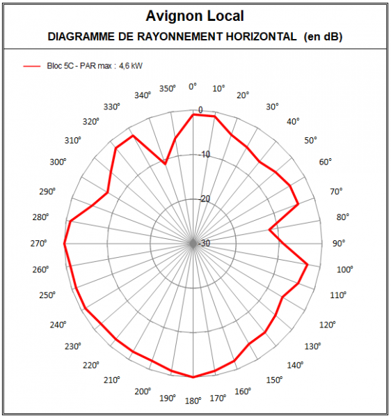

Zone géographique mise en appel : Avignon local.
Canal : 5C.
Puissance apparente rayonnée (PAR max.) : 4,6 kW.

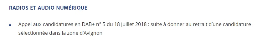

Messagepar dj54 » 06 Nov 2019 10:34
Une radio de la sélection s'est retiré suite a donner
vont il choisir une autre radio ça serait logique c'est au début
Pure move 2500.
Pioneer deh-6700dab + Antenne NR760R 144MHZ,
dj54
Messages: 1067
Inscription: 08 Nov 2007 16:51
Localisation: Nancy
Re: [Topic unique] La RNT (DAB+) à Avignon
Messagepar Test » 06 Nov 2019 21:59
dj54 a écrit:Une radio de la sélection s'est retiré suite a donner
Pas forcément :
:arrow: Il n'y avait peut-être pas d'autres candidats pour cette agglomération.
:arrow: Les radios recalées se sont vues signifier le motif du refus de la part du CSA.
Si une radio de remplacement est proposée nous le saurons très vite.

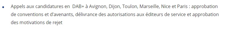

Messagepar dj54 » 05 Fév 2020 14:55
Délivrance des autorisations ce jour
