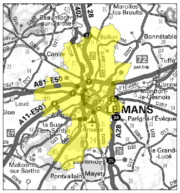

:arrow: 8B 6C 9D Métropolitain 1 (EID : F043) => Couverture estimée
:arrow: 8C Métropolitain 2 (EID : F044) => Couverture estimée
:arrow: 7A Le Mans étendu : EID : F05D => Couverture estimée sur le site r+d.io Maps de F Cuny/fmnet
1 service à pourvoir avec l'appel à candidatures n°10 en cours.
:arrow: 7B Le Mans local : EID : F05E => Couverture estimée
Pour visualiser le contour des allotissements, la position des émetteurs et leurs caractéristiques, cliquez sur la carte des émetteurs DAB+
La liste actualisée des stations par multiplex est disponible au début de ce post.

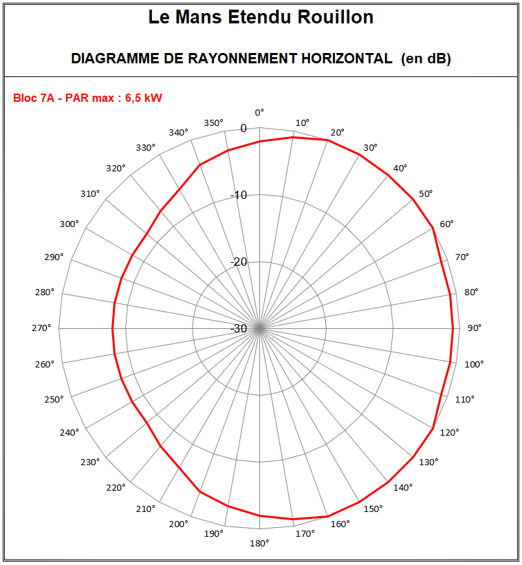

Canal : 7A.
Zone principalement desservie : Le Mans.
Adresse du site : lieudit la Noé, route des Ardriers, Rouillon (72).
Altitude du site (NGF) : 106 mètres.
Hauteur d’antenne : 65 mètres/sol.
Puissance apparente rayonnée (PAR max.) : 6,5 kW.

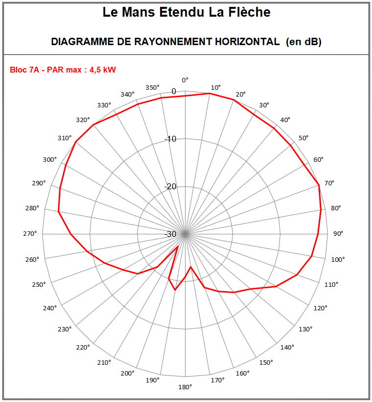

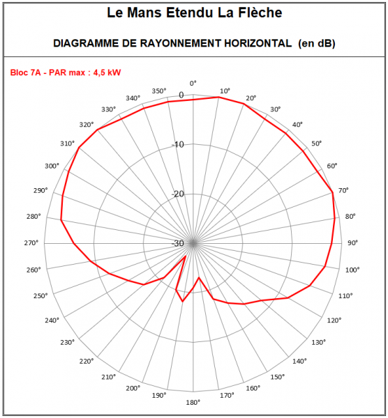

Zone principalement desservie : La Flèche.
Adresse du site : lieudit Saint-Germain le Perré, 167, chemin les Guyonnières, La Flèche (72).
Altitude du site (NGF) : 90 mètres.
Hauteur d’antenne : 70 mètres/sol.
Puissance apparente rayonnée (PAR max.) : 4,5 kW.

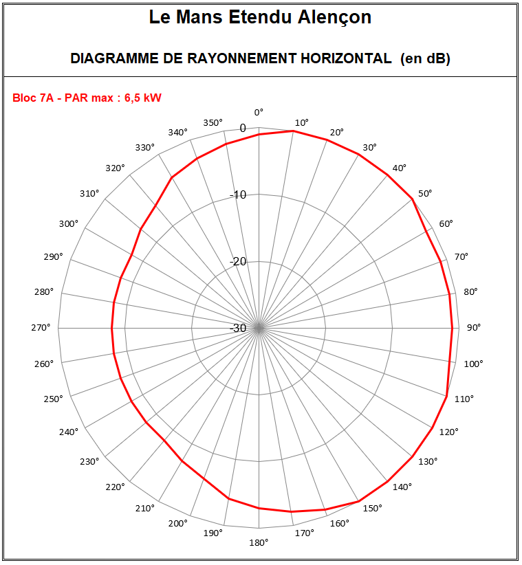

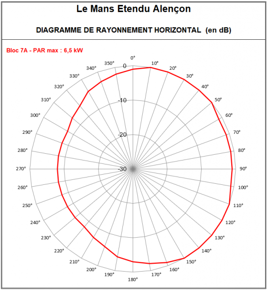

Zone principalement desservie : Alençon.
Adresse du site : Saint Barthélemy, Saint-Germain-du-Corbéis (61).
Altitude du site (NGF) : 185 mètres.
Hauteur d’antenne : 27 mètres/sol.

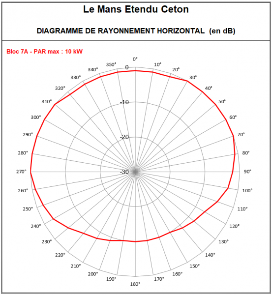

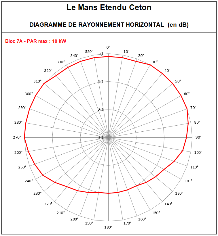

Zone principalement desservie : Nogent-le-Rotrou.
Adresse du site : Bel Air, Ceton (61).
Altitude du site (NGF) : 268 mètres.
Hauteur d’antenne : 111 mètres/sol.
Puissance apparente rayonnée (PAR max.) : 10 kW.

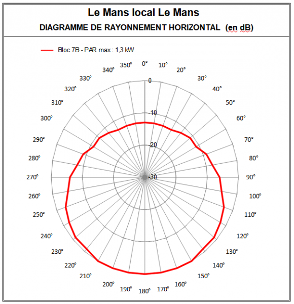

Adresse du site : 8, rue des Jacobins, Le Mans (72).
Altitude du site (NGF) : 63 mètres.
Hauteur d'antenne : 24 mètres/sol.
Puissance apparente rayonnée (PAR max.) : 1,3 kW.

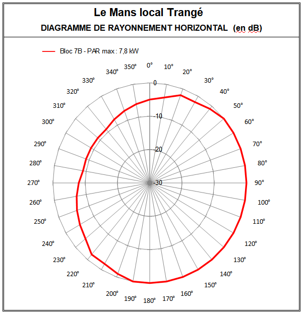

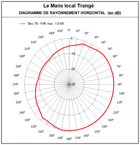

Zone principalement desservie : Le Mans-Trangé.
Adresse du site : Château d'eau RD 357 la Pannetière, Trangé (72).
Altitude du site (NGF) : 124 mètres.
Hauteur d'antenne : 50 mètres/sol.
Puissance apparente rayonnée (PAR max.) : 7,8 kW.

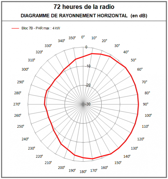

l'autorisation temporaire du multiplex 7B vient d'être publiée au journal officiel.
Délibération du 19 avril 2021 relative à une autorisation temporaire pour le multiplexage de services de radio
avec l'addendum : Délibération du 19 avril 2021 relative à une autorisation temporaire pour l'exploitation d'un service de radio
Par délibération en date du 19 avril 2021, le comité territorial de l'audiovisuel de Caen a décidé, en application de l'article 28-3 de la loi du 30 septembre 1986 modifiée relative à la liberté de communication, d'autoriser l'association Foyer socio-éducatif de la cité scolaire Paul Scarron à exploiter un service de radio par voie hertzienne terrestre en mode numérique dénommé Radio 72 heures de la radio, sur une ressource radioélectrique utilisée pour le multiplexage et la diffusion de plusieurs services de radio et assurés par la société VH COM, pour la période du 31 mai au 13 juin 2021.
Les conditions techniques que le titulaire de la présente autorisation s'engage à respecter sont indiquées dans l'autorisation temporaire délivrée à la société VH COM.
Par délibération en date du 19 avril 2021, le comité territorial de l'audiovisuel de Caen a décidé, en application de l'article 28-3 de la loi du 30 septembre 1986 modifiée relative à la liberté de communication, d'autoriser la société VH COM à utiliser une ressource radioélectrique pour le multiplexage de services de radio et leur diffusion par voie hertzienne terrestre en mode numérique, selon la norme européenne EN 300 401 et les spécifications techniques TS 102 563, pour la période du 31 mai au 13 juin 2021.

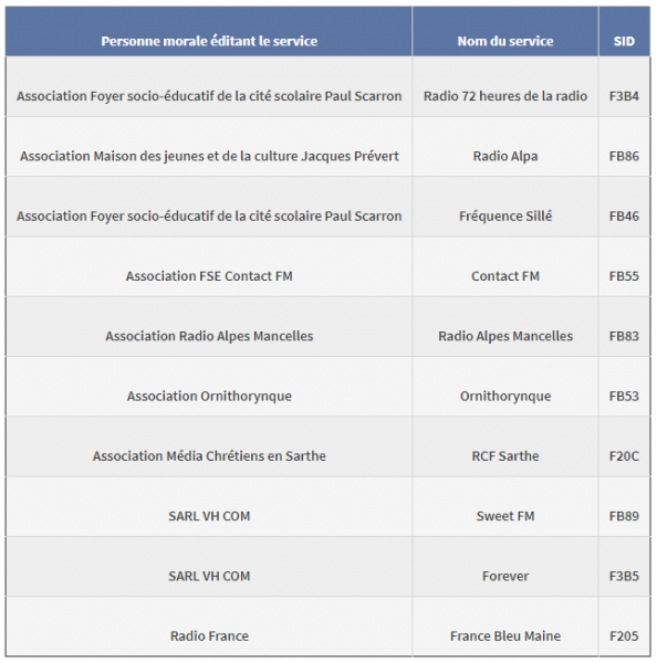

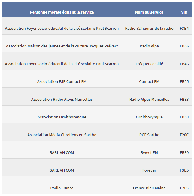

La liste des services diffusés par le titulaire de la présente autorisation figure en annexe I. Toute modification de cette liste doit être préalablement agréée par le comité territorial de l'audiovisuel ayant délivré l'autorisation.
Le titulaire de l'autorisation s'engage à partager la ressource radioélectrique entre les éditeurs de services dans des conditions équitables, raisonnables et non discriminatoires y compris en cas de modification de l'offre de services.

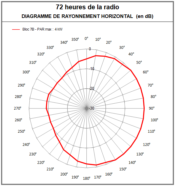

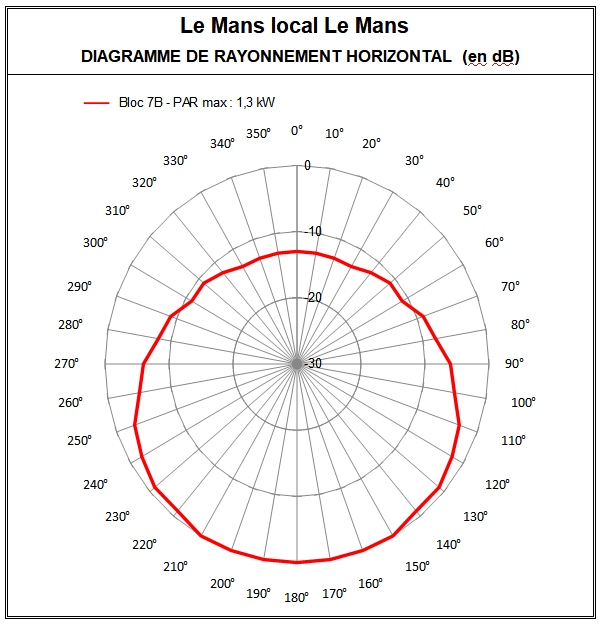

Site : château d'eau, RN 157, Trangé (72).
Puissance : 4 kW.
Canal : 7B.
EID : FFFF.
Les services :
Le diagramme de rayonnement
Messages: 17220
