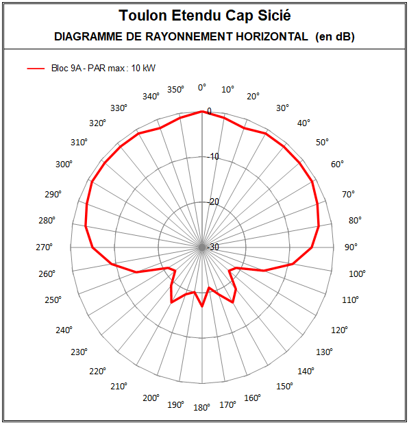

Zone géographique mise en appel : Toulon étendu.
Canal : 9A.
:arrow: Décision n° 2021-749
Zone principalement desservie : Toulon.
Adresse du site : Notre-Dame du Mai, Cap Sicié, Six-Fours-les-Plages (83).
Altitude du site (NGF) : 340 mètres.
Hauteur d'antenne : 72 mètres/sol.
Puissance apparente rayonnée (PAR max.) : 10 kW.

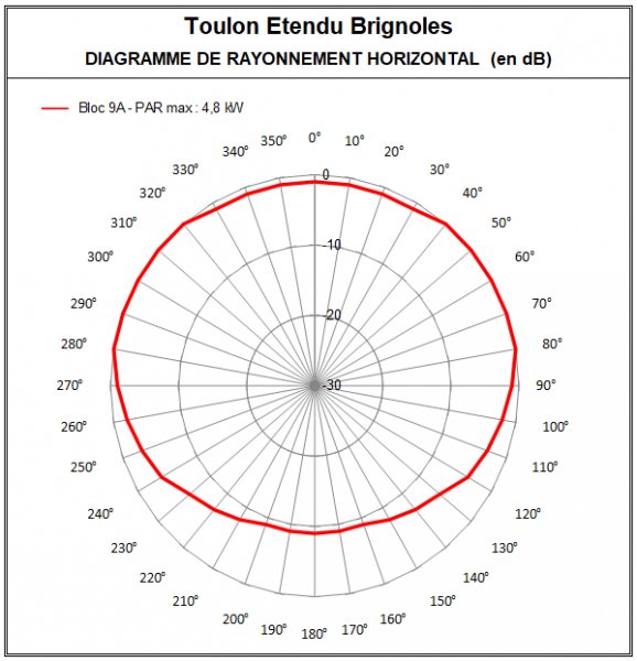

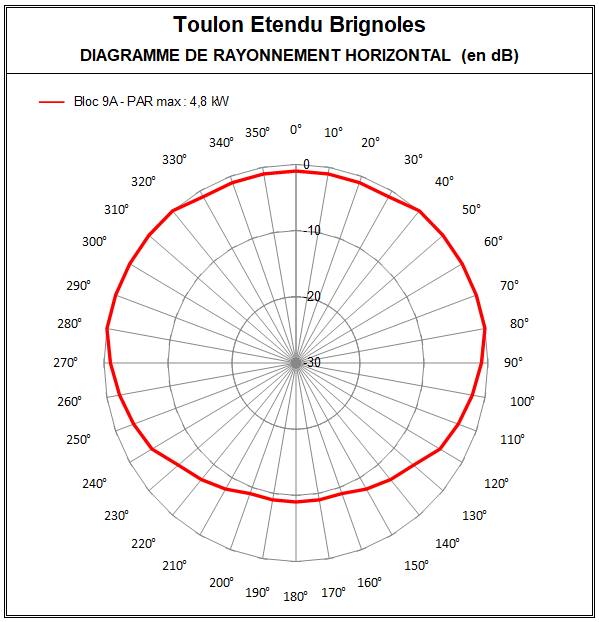

Zone principalement desservie : Brignoles.
Adresse du site : station la Loube, La Roquebrussanne (83).
Altitude du site (NGF) : 810 mètres.
Hauteur d'antenne : 49 mètres/sol.
Puissance apparente rayonnée (PAR max.) : 4,8 kW.

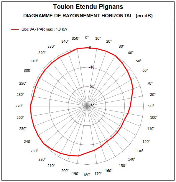

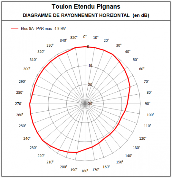

Zone principalement desservie : Pignans.
Adresse du site : lieudit Notre-Dame des Anges, Pignans (83).
Altitude du site (NGF) : 775 mètres.
Hauteur d'antenne : 70 mètres/sol.

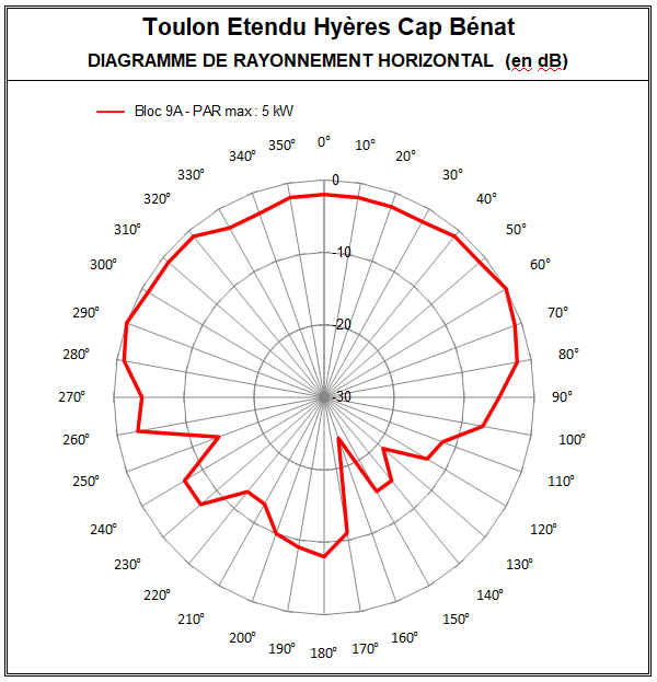

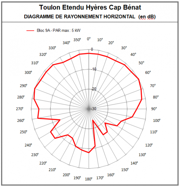

Zone principalement desservie : Hyères.
Adresse du site : Cap Bénat, Bormes-les-Mimosas (83).
Altitude du site (NGF) : 207 mètres.
Hauteur d'antenne : 22 mètres/sol.

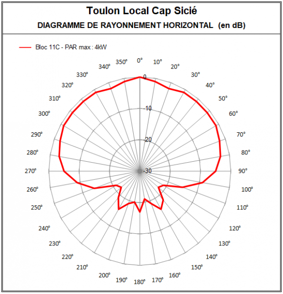

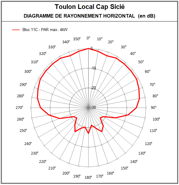

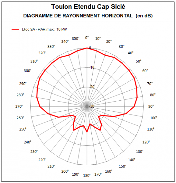

un nouveau diagramme de rayonnement est donné par la Décision n° 2021-1518 du 22 décembre 2021 rectifiant l'annexe VII de la Décision n° 2021-749 du 9 juin 2021:
Zone géographique mise en appel : Toulon local.
Canal : 11C.
:arrow: Décision n° 2021-747
