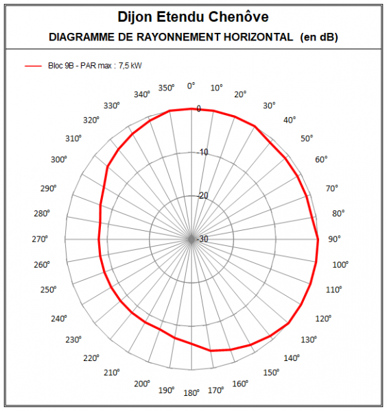

Adresse du site : le Plain de la Montagne, Chenôve (21).
Altitude du site (NGF) : 375 mètres.
Hauteur d'antenne : 29 mètres/sol.
Puissance apparente rayonnée (PAR max.) : 7,5 kW.
Décision n° 2021-413

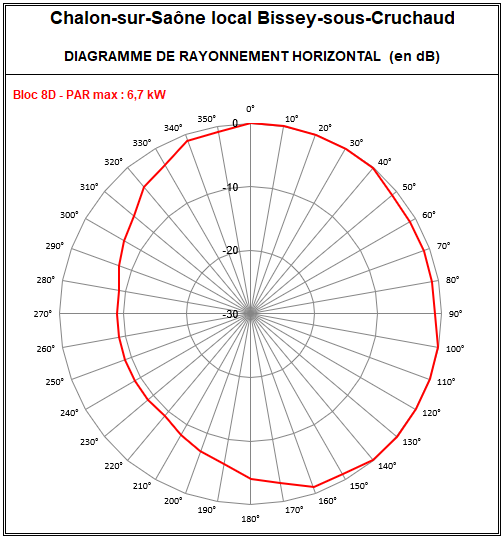

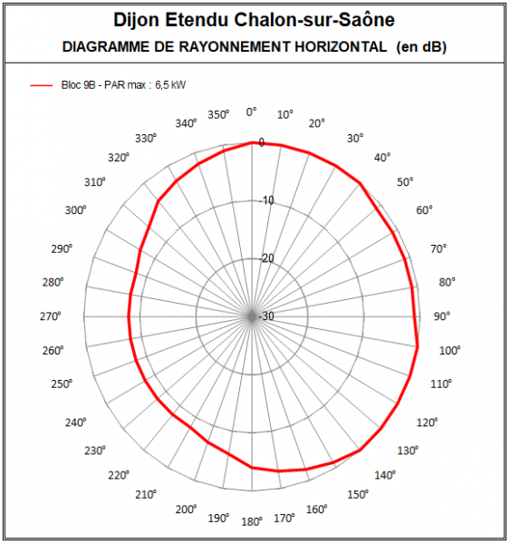

Zone principalement desservie : Chalon-sur-Saône.

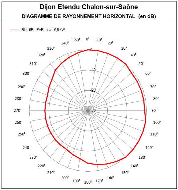

Adresse du site : Le Temple, Bissey-sous-Cruchaud (71).
Altitude du site (NGF) : 469 mètres.
Hauteur d'antenne : 27 mètres/sol.
Puissance apparente rayonnée (PAR max.) : 6,5 kW.

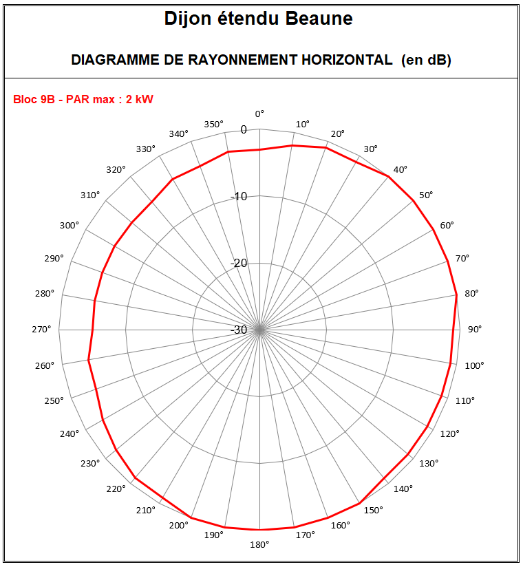

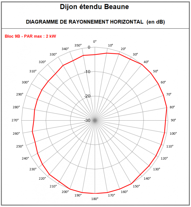

Zone principalement desservie : Beaune.
Adresse du site : les Mondes Rondes, Beaune (21).
Altitude du site (NGF) : 352 mètres.
Hauteur d’antenne : 42 mètres/sol.
Puissance apparente rayonnée (PAR max.) : 2 kW.
Décision n° 2023-418 du 19 avril 2023

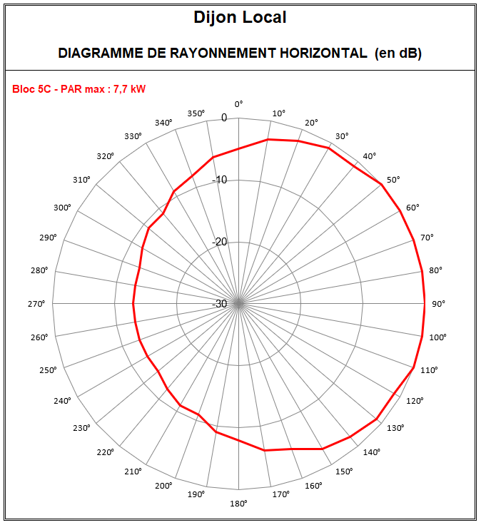

:arrow: Zone géographique mise en appel : Dijon local.
Zone principalement desservie : Dijon.
Canal : 5C.
Adresse du site : Fort de la Motte-Giron, Dijon (21).
Altitude du site (NGF) : 391 mètres.
Puissance apparente rayonnée (PAR max.) : 7,7 kW.
Décision n° 2023-674 du 12 juillet 2023 en remplacement de la Décision n° 2021-375

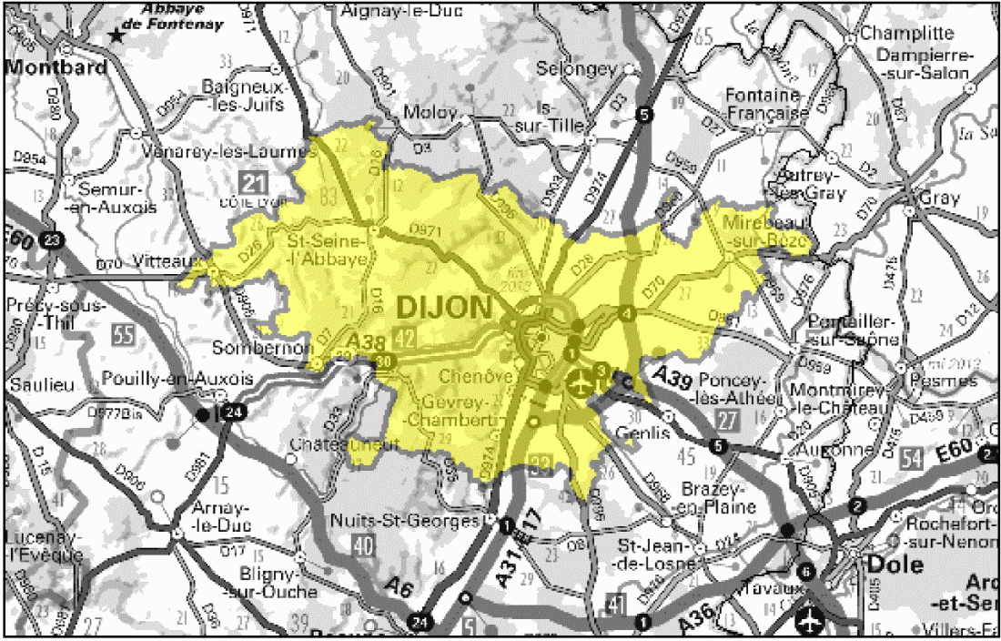

Contour des allotissements étendus et locaux de la zone de Dijon :
Allotissement de Dijon Etendu (source CSA) :
Allotissement de Dijon local (source CSA) :

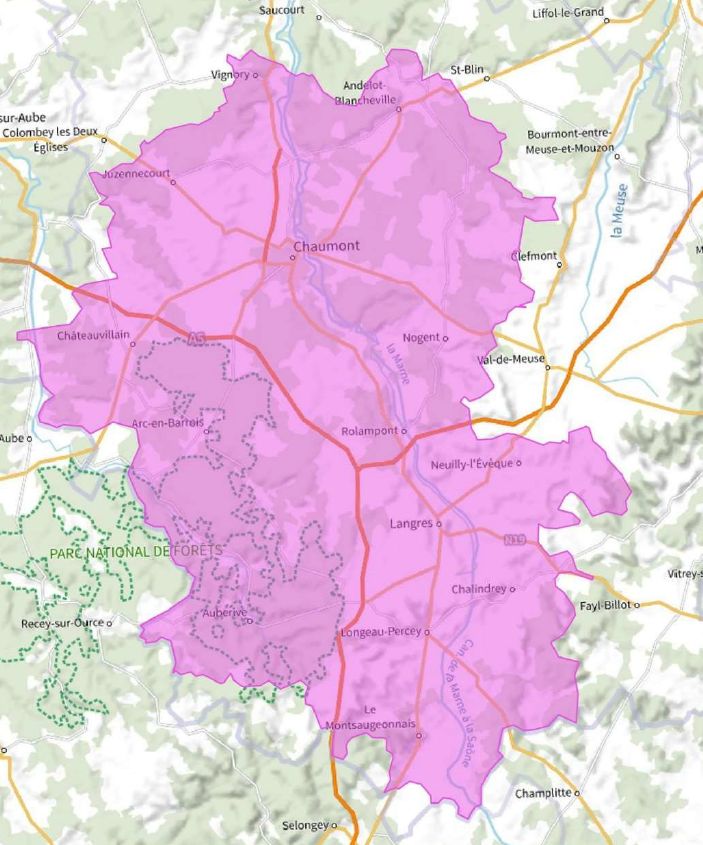

Allotissement de Chaumont local (source ARCOM) :

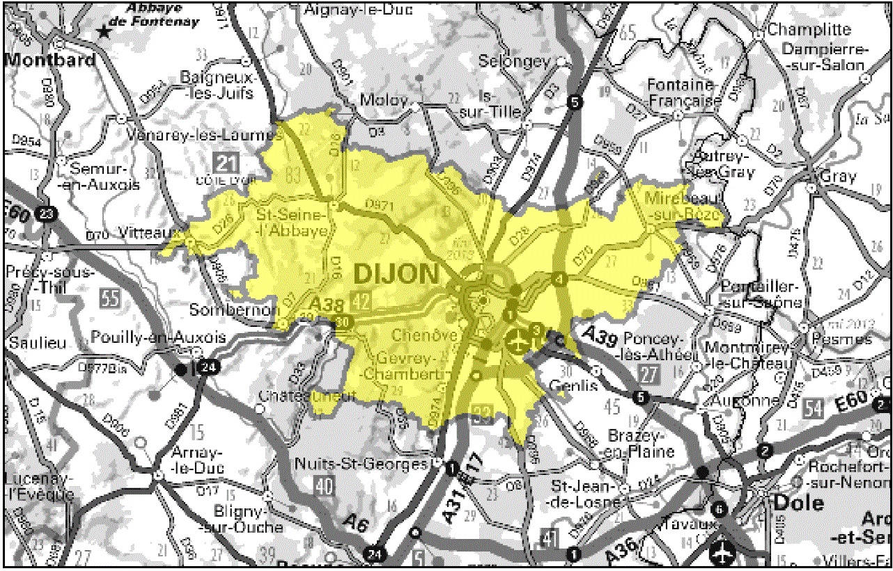

Voici le contour de l'allotissement Étendu (et local) délimitant le bassin de vie :
Messages: 17168

Contour de l'allotissement local :
Messages: 17168
