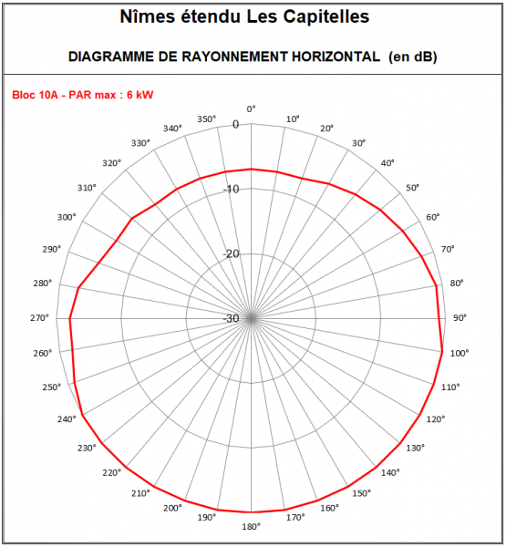

Canal : 10A.
Zone principalement desservie : Nîmes.
Adresse du site : Les Capitelles, Nîmes (30).
Altitude du site (NGF) : 205 mètres.
Hauteur d’antenne : 62 mètres/sol.

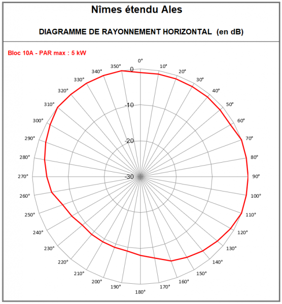

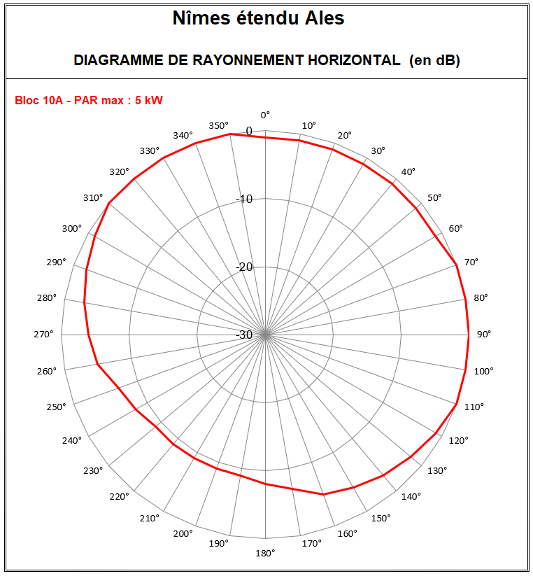

Zone principalement desservie : Alès.
Adresse du site : la Montagne Saint Germain, Saint-Jean-du-Pin (30).
Altitude du site (NGF) : 350 mètres.
Hauteur d’antenne : 14 mètres/sol.

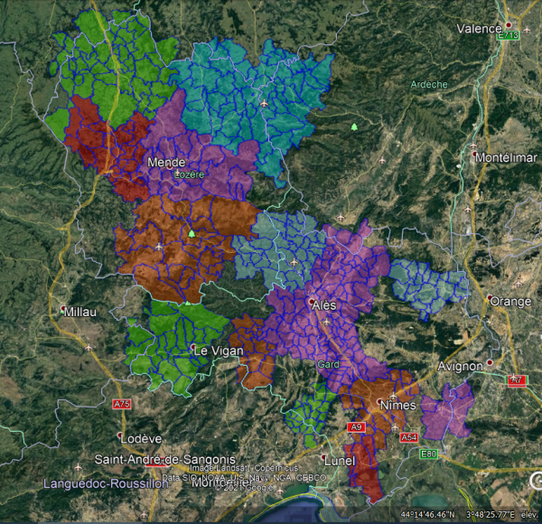

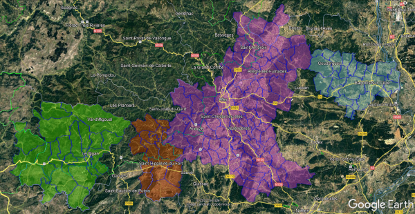

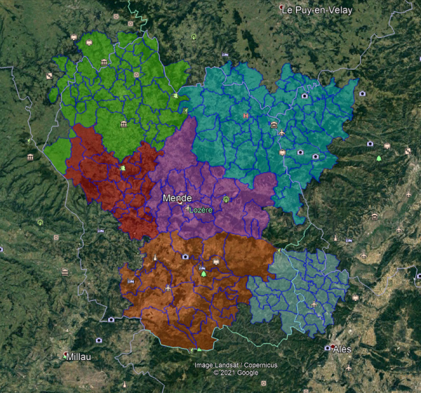

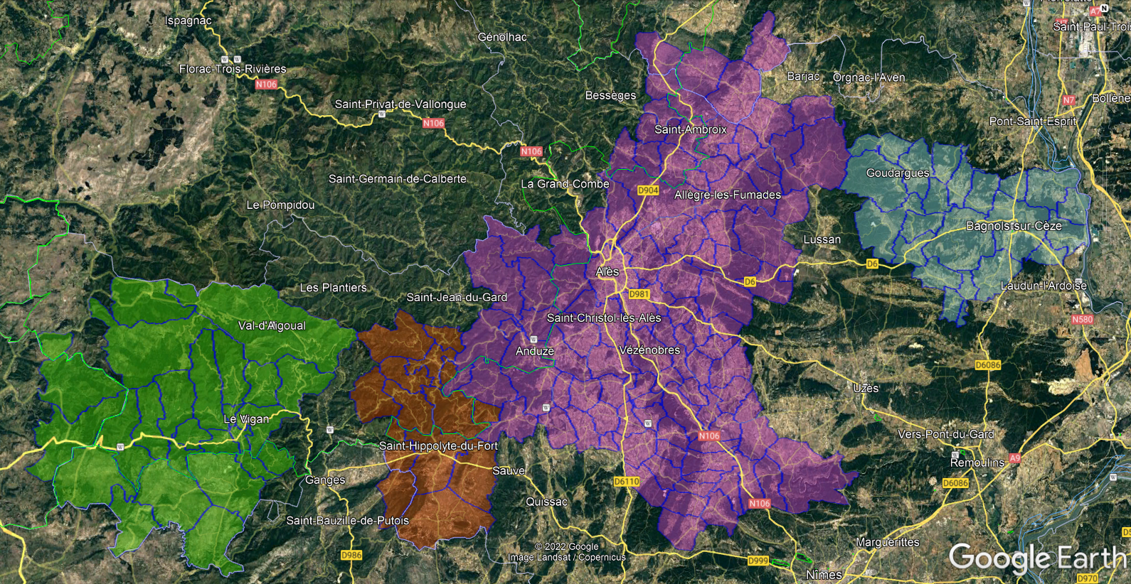

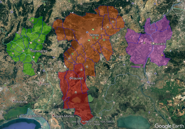

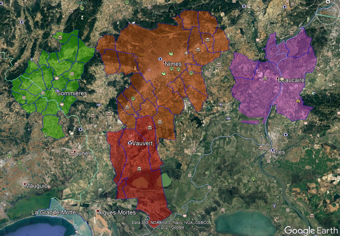

l'allotissement étendu de Nimes est composé de 3 zones d'allotissements locaux à pourvoir à terme.
les habitants de la Lozère et du nord du gard auront leur multiplex local le moment venu, quand les radios locales voudront rejoindre le DAB+...
la Zone TO-17 au nord : Belvezet, Bessèges, Florac, Fournels, Langogne, Les Salces, Marvejols, Mende, Meyrueis, Rocles, Saint-Chély-d'Apcher, Saint-Denis-en-Margeride, Sainte-Colombe-de-Peyre, Saint-Étienne-du-Valdonnez, Saint-Laurent-de-Muret, Saint-Michel-de-Dèze
la zone TO-03 entre les deux : Alès, Bagnols-sur-Cèze, Lasalle, Le Vigan, Saint-Bresson, Saint-Hilaire-de-Brethmas, Saint-Hippolyte-du-Fort, Saint-Jean-du-Bruel
la zone TO-14 au sud : Beaucaire, Le Grau-du-Roi, Nîmes, Sommières, Tarascon, Vauvert
