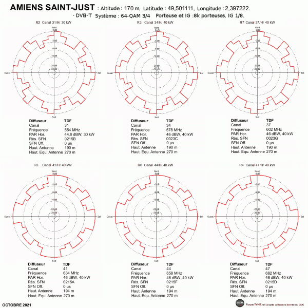

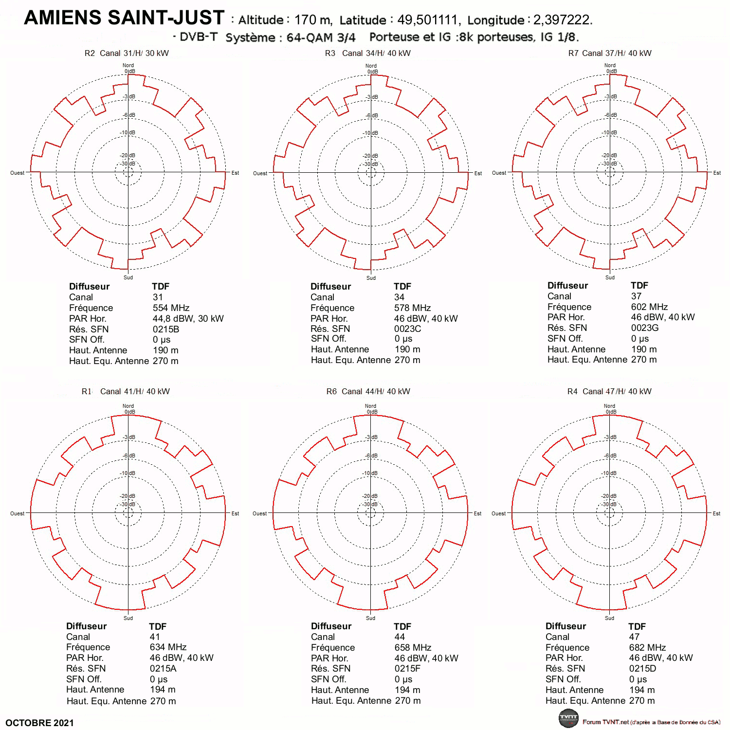

AMIENS - SAINT-JUST-EN-CHAUSSÉE - TROUÉE DE NOURARD
Émetteur Principal.
:arrow: Localisation du pylône TDF de la Trouée de Nourard, commune de Saint-Just-en-Chaussée :
D'autres photos de l'ami "SATMAN" sont disponibles ici
R2: 31H 30kW (TDF).
R3: 34H 40kW (TDF).
R7: 37H 40kW (TDF).
R1: 41H 40kW (TDF).
R6: 44H 40kW (TDF).
R4: 47H 40kW (TDF).

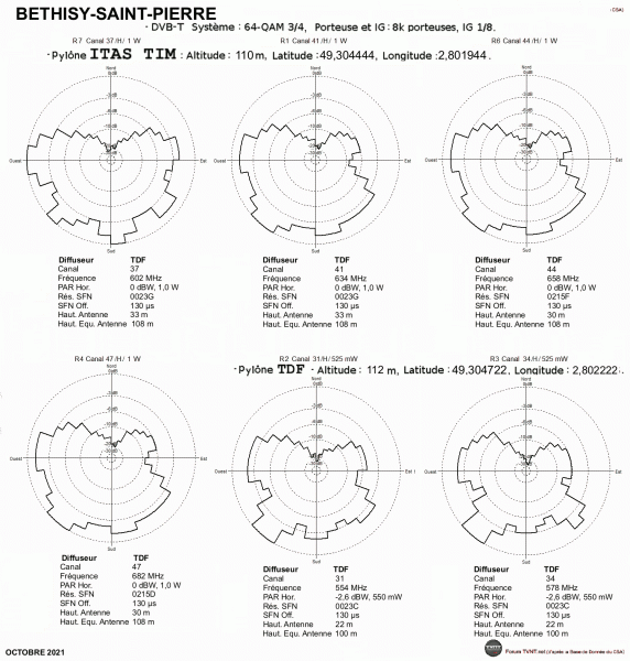

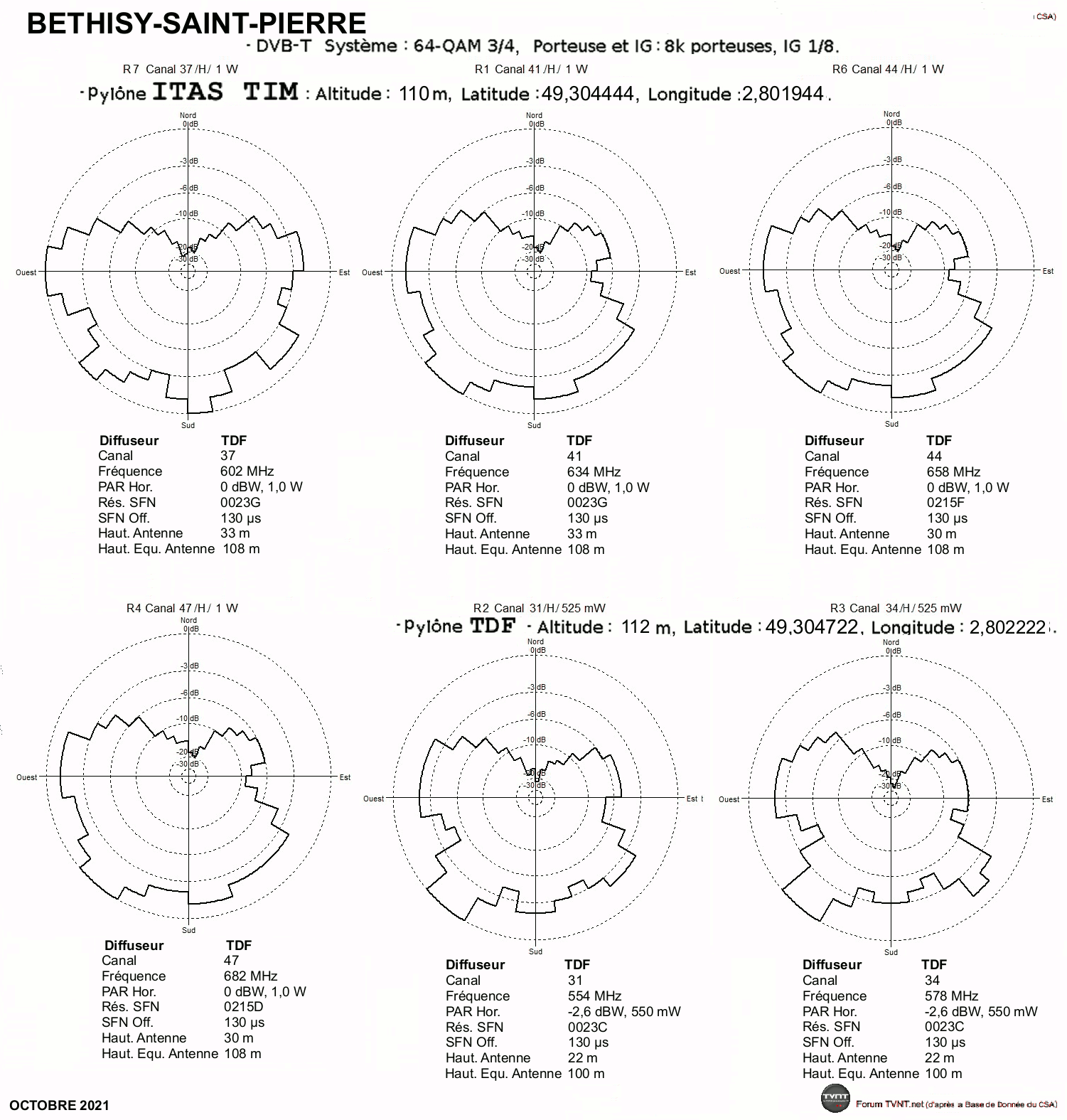

BÉTHISY-SAINT-PIERRE - LES ÉCAILLÈRES
Il y a 2 pylônes pour la TNT sur le site des Écaillères, commune de Béthisy-Saint-Pierre :
:arrow: Localisation du pylône TDF, qui diffuse les multiplex R2 et R3.
:arrow: Localisation du pylône ITAS TIM, qui diffuse les multiplex R1, R4, R6 et R7.
R2: 31H 525mW (TDF).
R3: 34H 525mW (TDF).
R7: 37H 1W(TDF sur le pylône ITAS TIM).
R1: 41H 1W(TDF sur le pylône ITAS TIM).
R6: 44H 1W(TDF sur le pylône ITAS TIM).
R4: 47H 1W(TDF sur le pylône ITAS TIM).

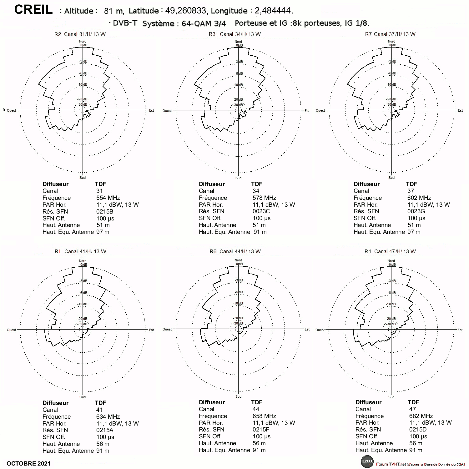

CREIL - TOUR CARPEAUX
:arrow: Localisation du pylône de la Tour Carpeaux, commune de Creil.
R2: 31H 13W (TDF).
R3: 34H 13W (TDF).
R7: 37H 13W (TDF).
R1: 41H 13W (TDF).
R6: 44H 13W (TDF).
R4: 47H 13W (TDF).

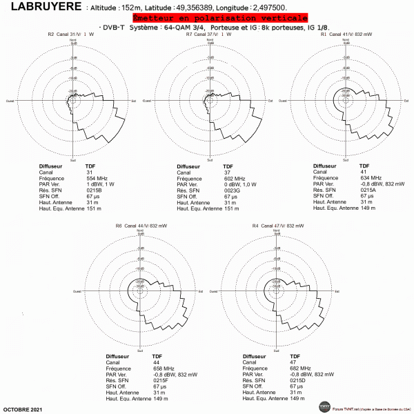

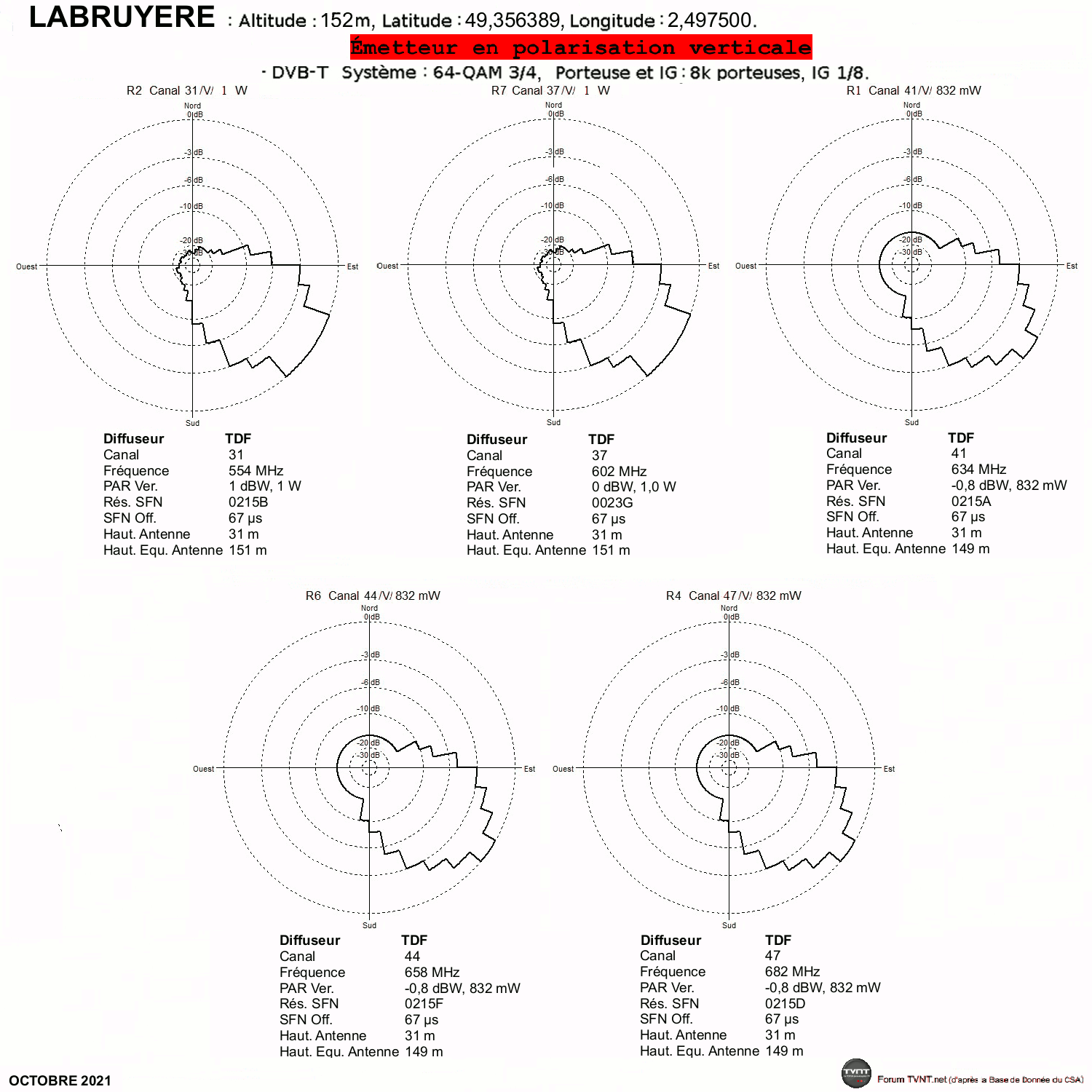

LABRUYÈRE - BOIS DE LABRUYÈRE
:arrow: Localisation du Bois de Labruyère, commune de Labruyère.
R2: 31V 1W (TDF).
R7: 37V 1W (TDF).
R1: 41V 830mW (TDF).
R6: 44V 830mW (TDF).
R4: 47V 830mW (TDF).

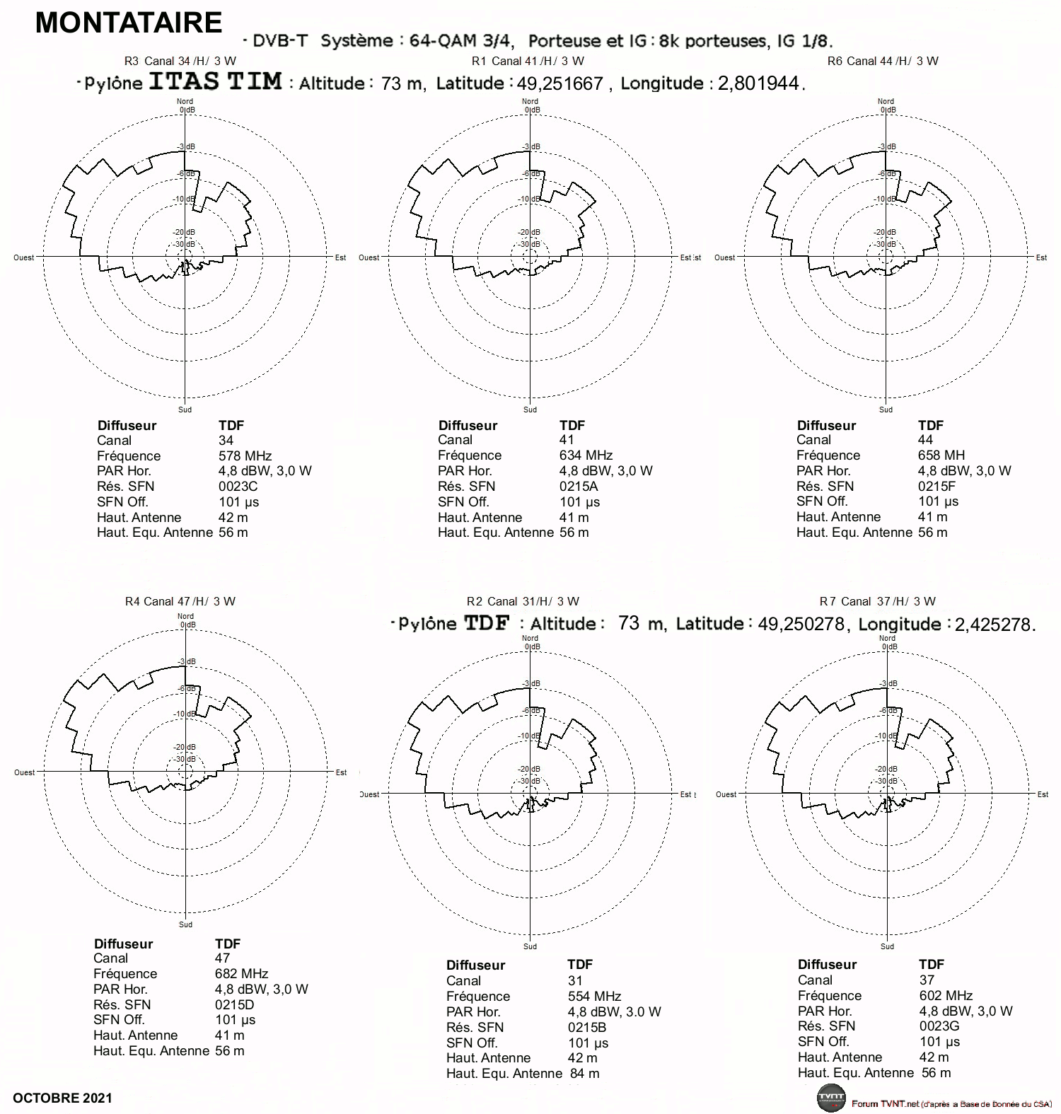

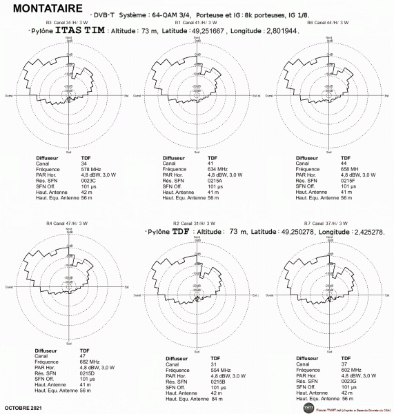

MONTATAIRE - TOUR DE THIVERNY
Il y a 2 pylônes pour la TNT sur la commune de Thiverny :
:arrow: Localisation du pylône TDF de la Tour de Thiverny, qui diffuse les multiplex R2 et R7.
:arrow: Localisation du pylône ITAS TIM près du magasin Leclerc, qui diffuse les multiplex R1, R3, R4 et R6.
R2: 31H 3W (TDF).
R3: 34H 3W (TDF sur le pylône ITAS TIM).
R7: 37H 3W (TDF).
R1: 41H 3W (TDF sur le pylône ITAS TIM).
R6: 44H 3W (TDF sur le pylône ITAS TIM).
R4: 47H 3W (TDF sur le pylône ITAS TIM)..

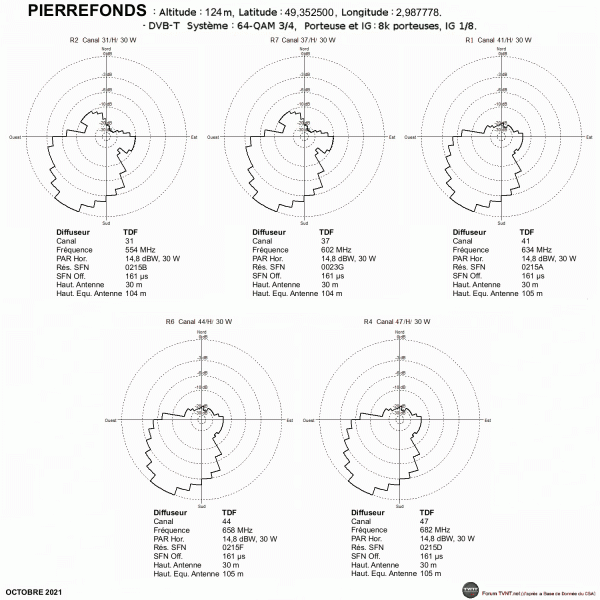

PIERREFONDS - FONTENOY
:arrow: Localisation du pylône TDF de Fontenoy, commune de Pierrefonds.
R2: 31H 30W (TDF).
R7: 37H 30W (TDF).
R1: 41H 30W (TDF).
R6: 44H 30W (TDF).
R4: 47H 30W (TDF).

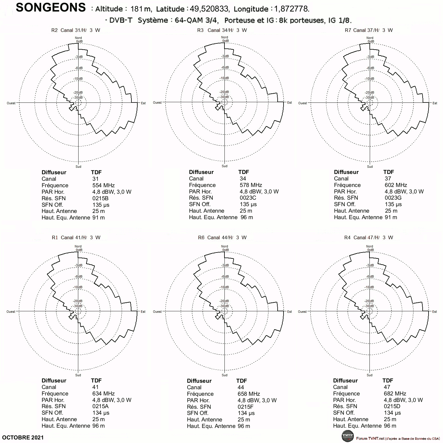

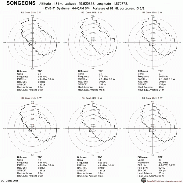

SONGEONS - HANVOILE
:arrow: Localisation du pylône TDF, sur la commune de Hanvoile.
R2: 31H 3W (TDF).
R3: 34H 3W (TDF).
R7: 37H 3W (TDF).
R1: 41H 3W (TDF).
R6: 44H 3W (TDF).
R4: 47H 3W (TDF).

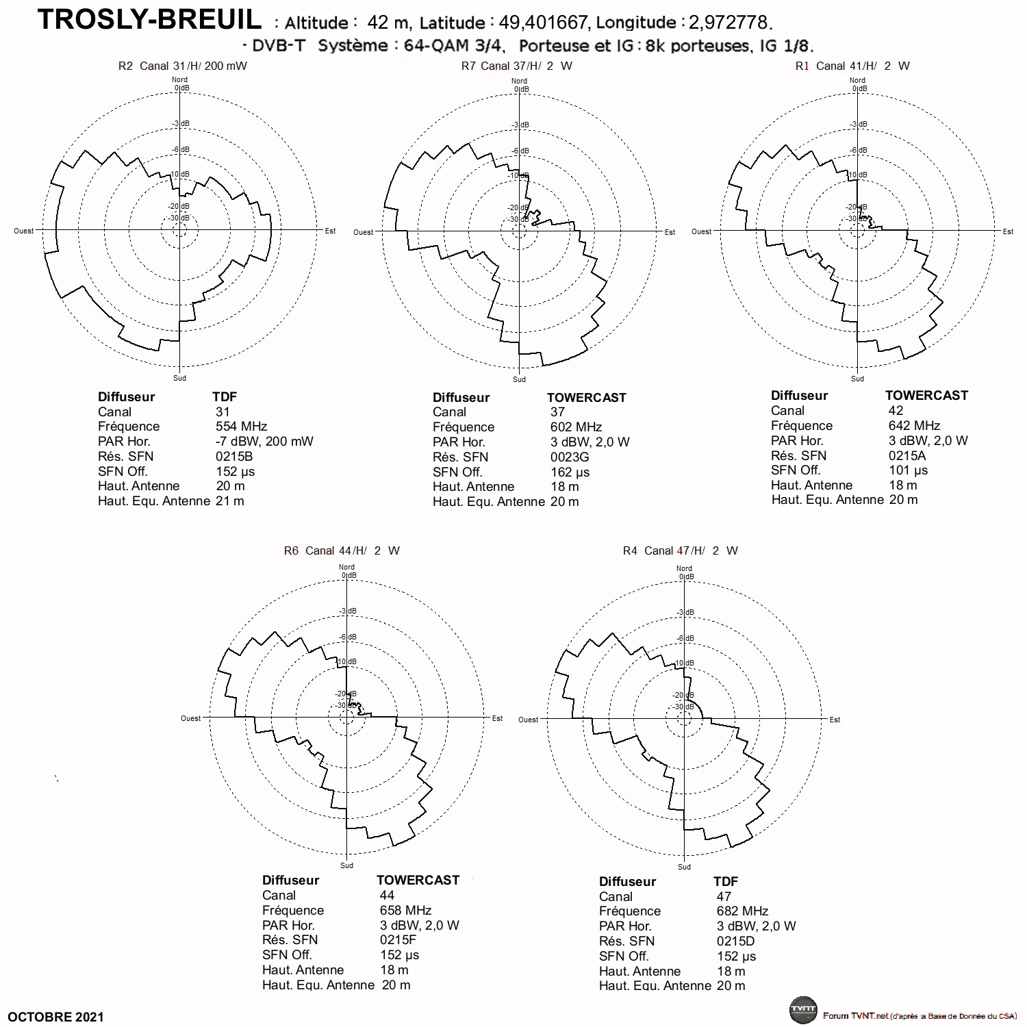

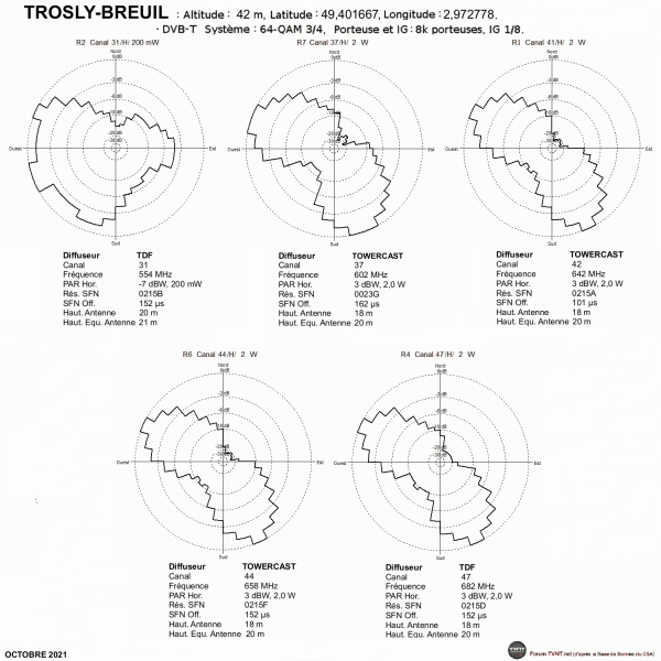

TROSLY-BREUIL - RUE DU 8 MAI
:arrow: Localisation du pylône TDF de la rue du 8 mai, commune de Trosly-Breuil.
R2: 31H 200mW (TDF).
R7: 37H 2W (TOWERCAST).
R1: 41H 2W (TOWERCAST).
R6: 44H 2W (TOWERCAST).
R4: 47H 2W (TDF).

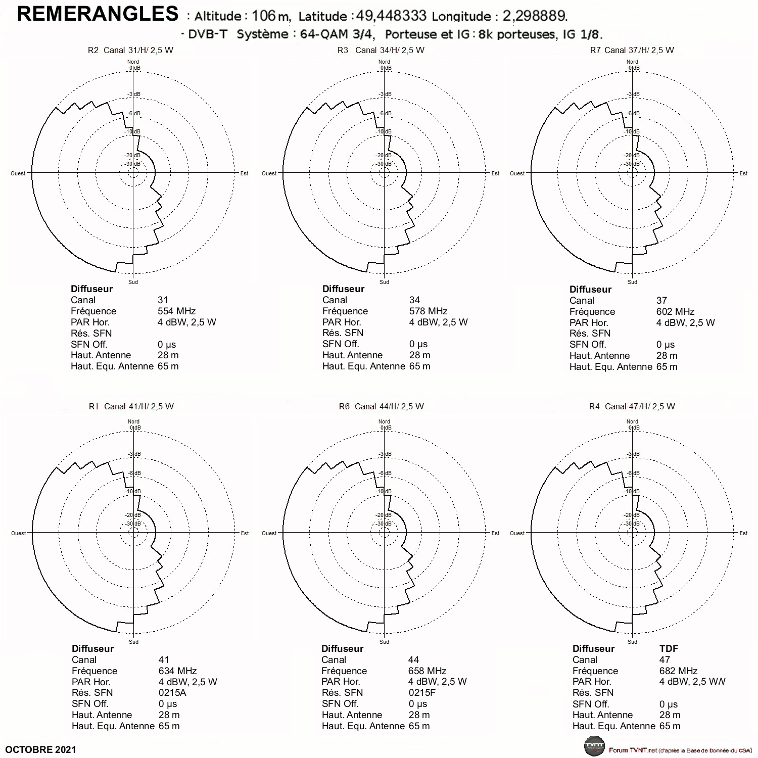

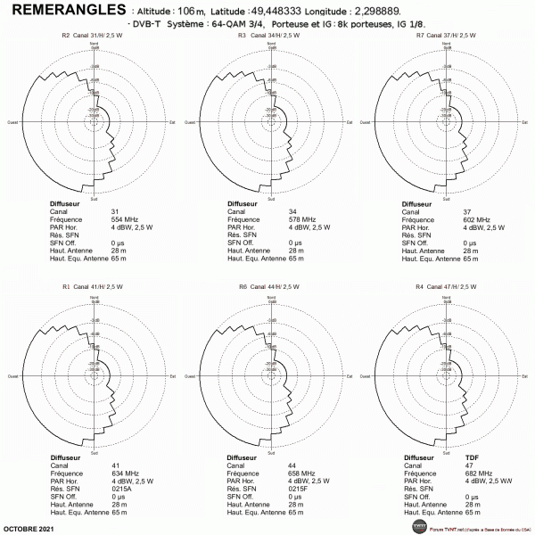

RÉMÉRANGLES - LES HAGUENETS
Émetteur numérisé par la SAS Compagnie du vent, en SFN avec Amiens - Saint Just-en-Chaussée.
:arrow: Localisation du pylône de l'éolienne n°6, chemin des Haguenets, commune de Rémérangles.
R2: 31H 2,5W.
R3: 34H 2,5W.
R7: 37H 2,5W.
R1: 41H 2,5W.
R6: 44H 2,5W.
R4: 47H 2,5W.
