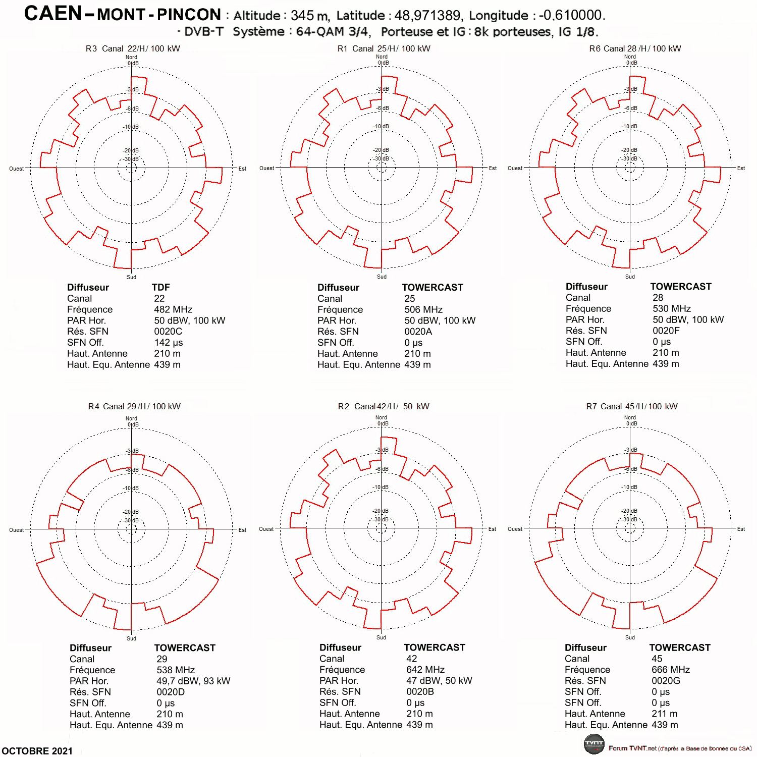

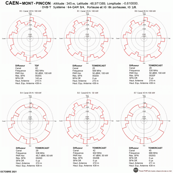

CAEN - MONT-PINÇON
Émetteur Principal.
:arrow: Localisation du pylône TDF du Mont Pinçon, au Plessis-Grimoult, commune de Les Monts d'Aunay :
R3: 22H 100kW (TDF).
R1: 25H 100kW (TOWERCAST).
R6: 28H 100kW (TOWERCAST).
R4: 29H 94kW (TOWERCAST).
R2: 42H 50kW (TOWERCAST).
R7: 45H 100kW (TOWERCAST).

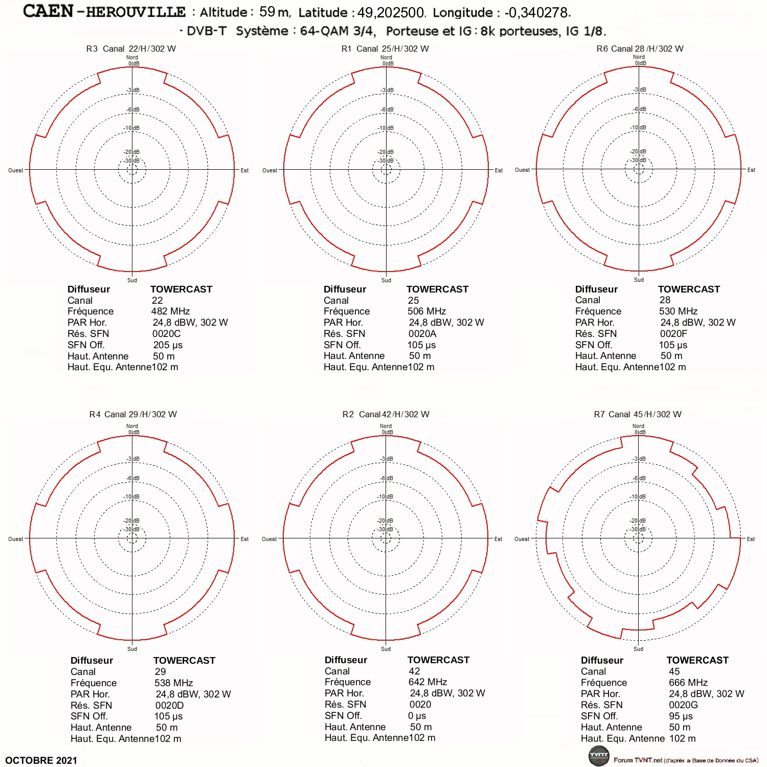

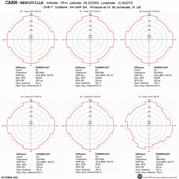

CAEN - NORD – HÉROUVILLE-HAUTE-FOLIE
:arrow: Localisation du pylône TOWERCAST de la Haute Folie, sur la commune d'Hérouville-Saint-Clair :
R3: 22H 300W (TOWERCAST).
R1: 25H 300W (TOWERCAST).
R6: 28H 300W (TOWERCAST).
R4: 29H 300W (TOWERCAST).
R2: 42H 300W (TOWERCAST).
R7: 45H 300W (TOWERCAST).

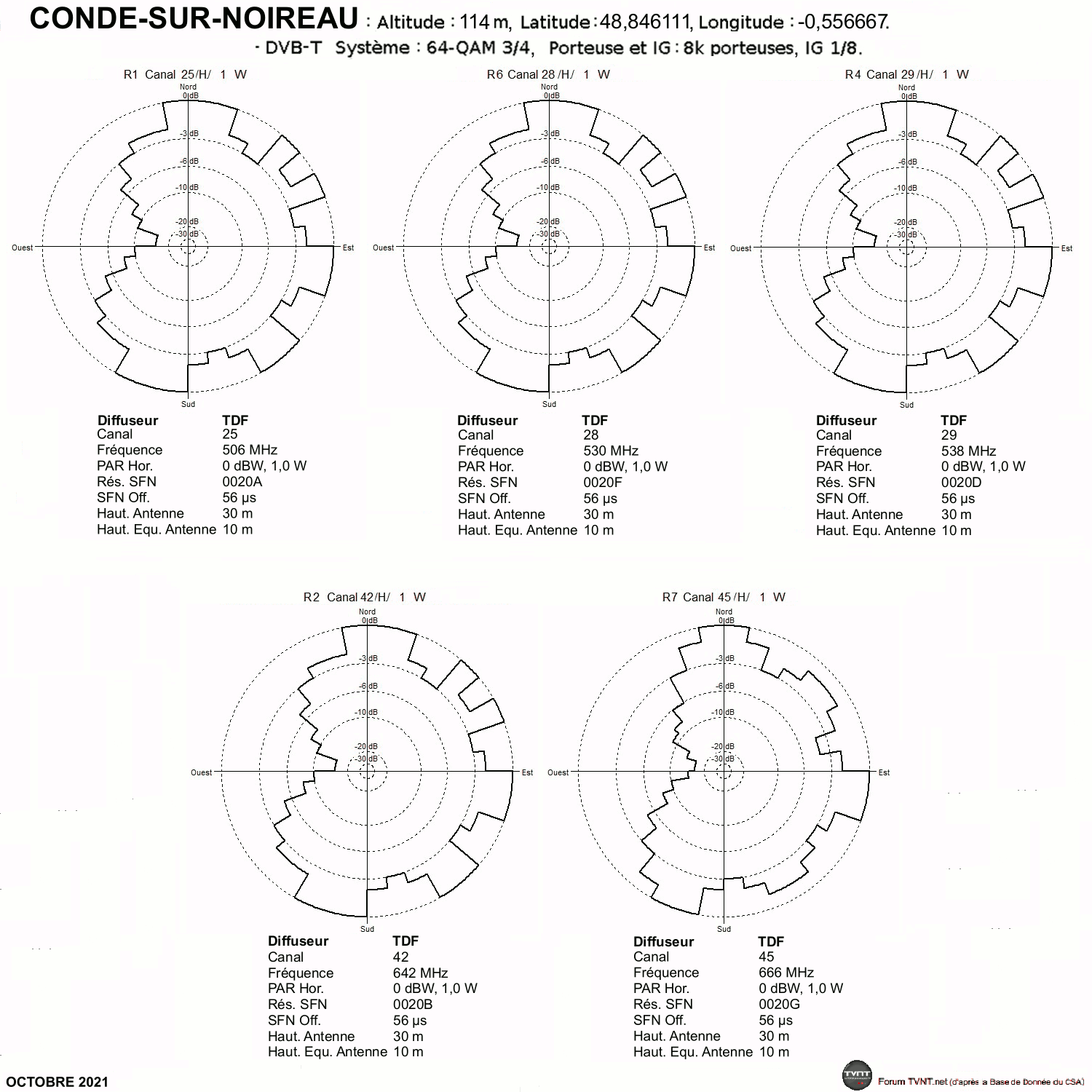

CONDÉ-SUR-NOIREAU - LA CONTERIE
:arrow: Localisation du pylône ITAS TIM de la Conterie à Condé-sur-Noireau, commune de Condé-en-Normandie :
R1: 25H 1W (TDF).
R6: 28H 1W (TDF).
R4: 29H 1W (TDF).
R2: 42H 1W (TDF).
R7: 45H 1W (TDF).

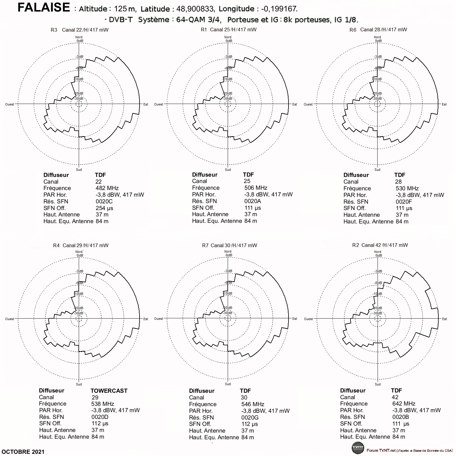

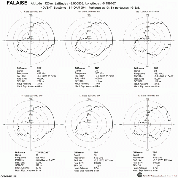

FALAISE - CHEMIN DES OLIVIERS
:arrow: Localisation du pylône TDF du chemin de Oliviers, commune de Falaise :
R3: 22H 420mW (TDF).
R1: 25H 420mW (TDF).
R6: 28H 420mW (TDF).
R4: 29H 420mW (TDF).
R2: 42H 420mW (TDF).
R7: 45H 420mW (TDF).

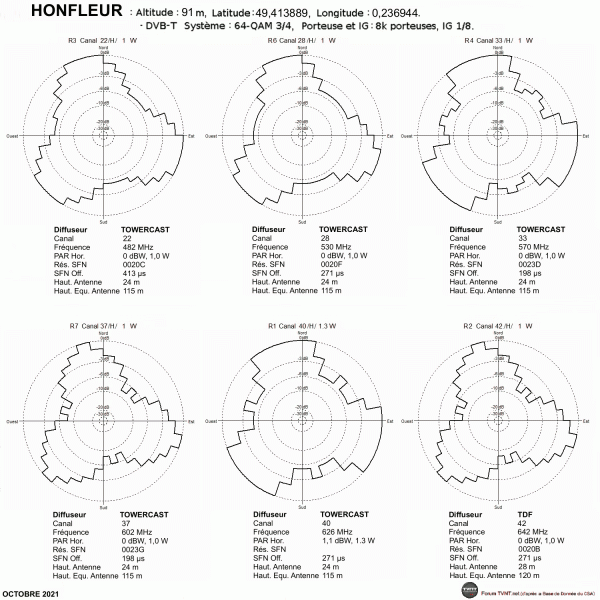

HONFLEUR - LA CÔTE VASSALE
:arrow: Localisation du pylône TDF de la côte Vassale, commune d'Honfleur.
R3: 22H 1W (TOWERCAST).
R6: 28H 1W (TOWERCAST).
R4: 33H 1W (TOWERCAST).
R7: 37H 1W (TOWERCAST).
R1: 40H 1,3W (TOWERCAST).
R2: 42H 1W (TDF).

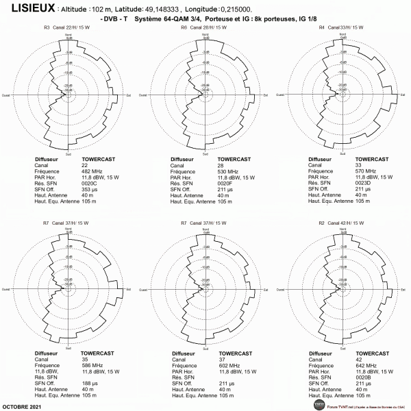

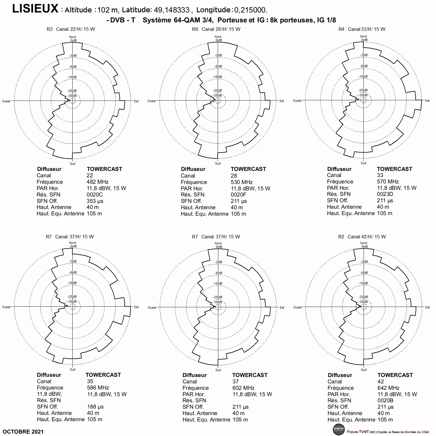

LISIEUX- LE REFUGE
:arrow: Localisation du pylône TOWERCAST du lieu-dit "Le Refuge", sur la commune de Lisieux.
R3: 22H 15W (TOWERCAST).
R6: 28H 15W (TOWERCAST).
R4: 33H 15W (TOWERCAST).
R1: 35H 15W (TOWERCAST).
R7: 37H 15W (TOWERCAST).
R2: 42H 15W (TOWERCAST).

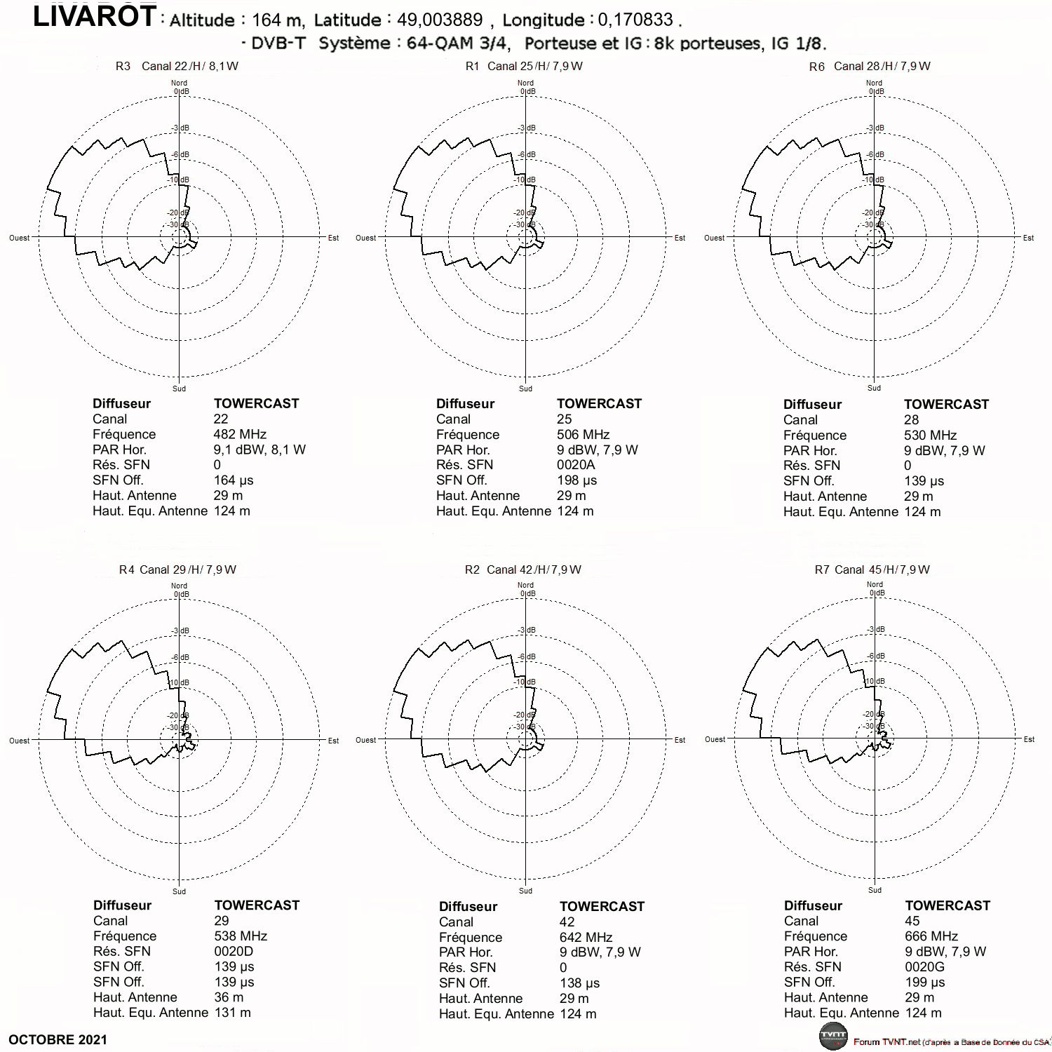

LIVAROT - ROUTE D'ORBEC
:arrow: Localisation du pylône TOWERCAST, qui diffuse tous les multiplex de la TNT.
Le pylône ITAS TIM n'est plus utilisé pour la TNT
R3: 22H 8,1W (TOWERCAST).
R1: 25H 7,9W (TOWERCAST).
R6: 28H 7,9W (TOWERCAST).
R4: 29H 7,9W (TOWERCAST).
R2: 42H 7,9W (TOWERCAST).
R7: 45H 7,9W (TOWERCAST).

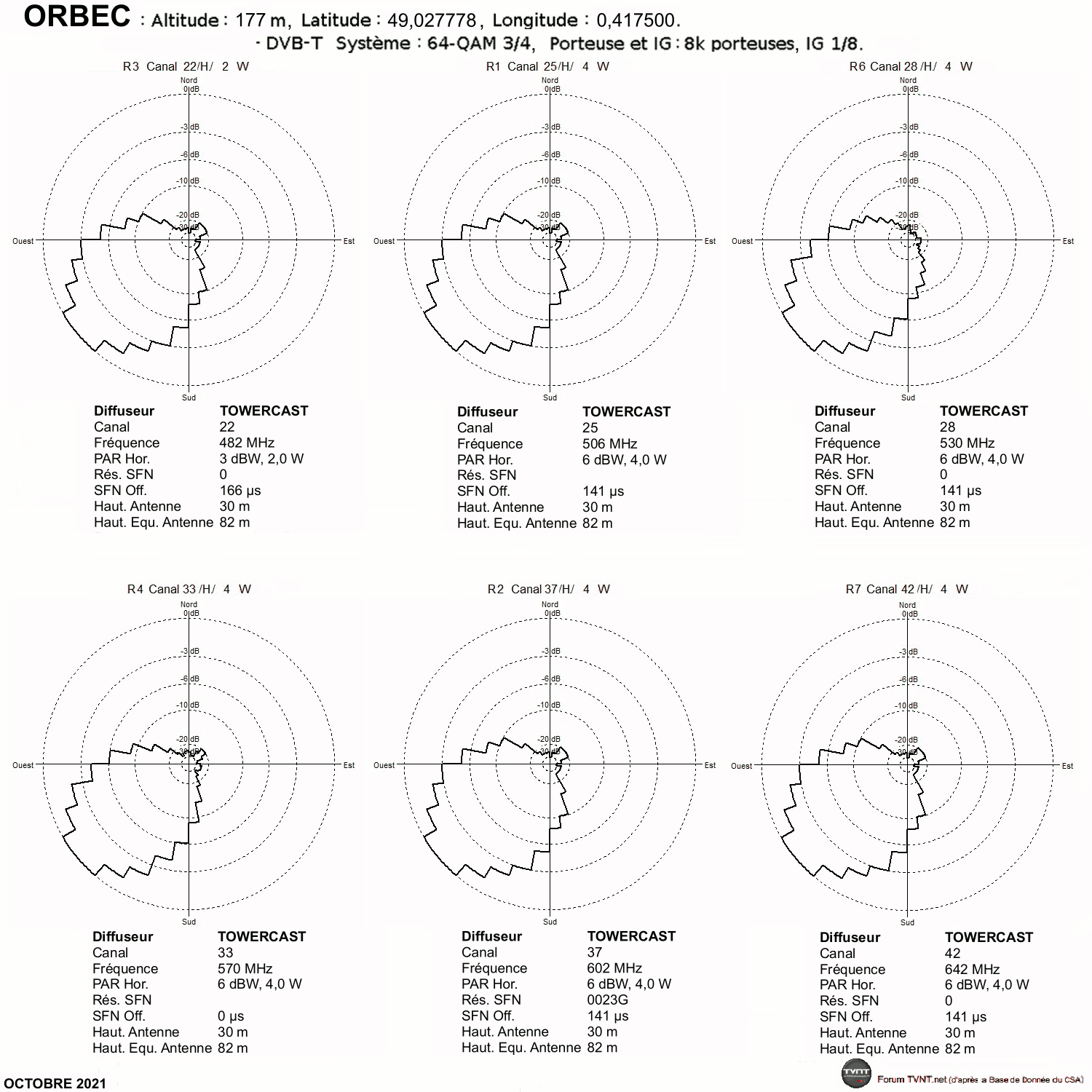

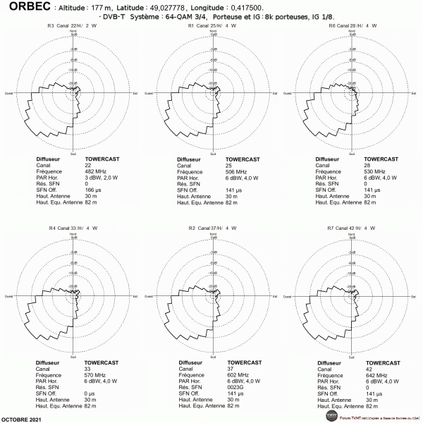

ORBEC - LA VESPIÈRE
:arrow: Localisation du pylône TOWERCAST à La Vespière, commune de La Vespière-Friardel.
R3: 22H 2W (TOWERCAST).
R1: 25H 4W (TOWERCAST).
R6: 28H 4W (TOWERCAST).
R4: 33H 4W (TOWERCAST).
R7: 37H 4W (TOWERCAST).
R2: 42H 4W (TOWERCAST).

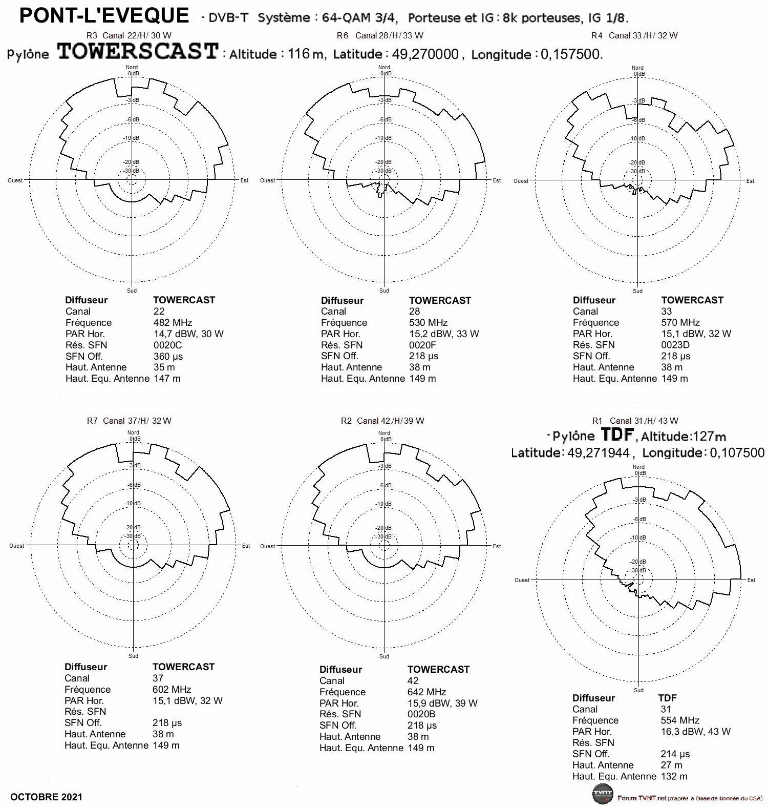

PONT-L'ÉVÊQUE - AGGLOMÉRATION

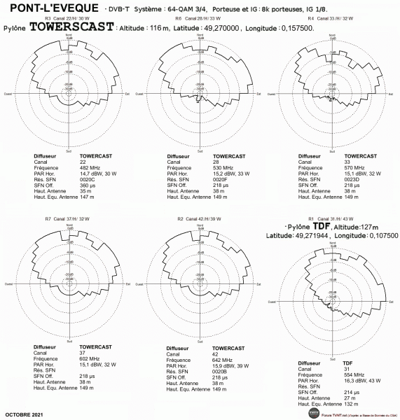

Il y a 2 pylônes pour la TNT sur l'agglomération de Pont-L'Évéque :
:arrow: Localisation du pylône TOWERCAST chemin du Cornica, sur la commune de Reux, qui diffuse les multiplex R2 à R4, R6 et R7.
:arrow: Localisation du pylône TDF du Harmeau, sur la commune de Beaumont-en-Auge, qui diffuse le multiplex R1.
R3: 22H 30W (TOWERCAST).
R6: 28H 33W (TOWERCAST).
R1: 31H 43W (TDF).
R4: 33H 32W (TOWERCAST).
R7: 37H 32W (TOWERCAST).
R2: 42H 39W (TOWERCAST).

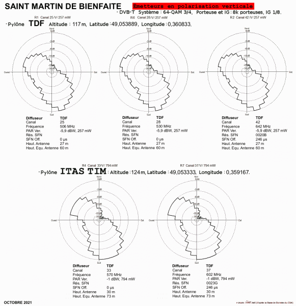

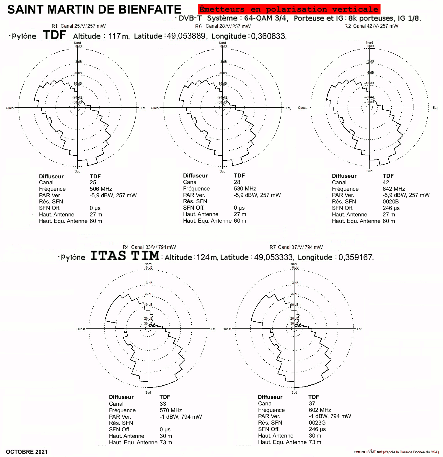

SAINT-MARTIN-DE-BIENFAITE - LA CHAPELLE-YVON - LA ROSIÈRE
Il y a 2 pylônes pour la TNT sur le site de la Rosière, à La Chapelle-Yvon, commune de Valorbiquet :
:arrow: Localisation du pylône TDF, qui diffuse les multiplex R1 à R3 et R6.
:arrow: Localisation du pylône ITAS TIM, qui diffuse les multiplex R4 et R7.
R1: 25V 260mW (TDF).
R6: 28V 260mW (TDF).
R4: 33V 795mW (TDF).
R7: 37V 795mW (TDF).
R2: 42V 260mW (TDF).

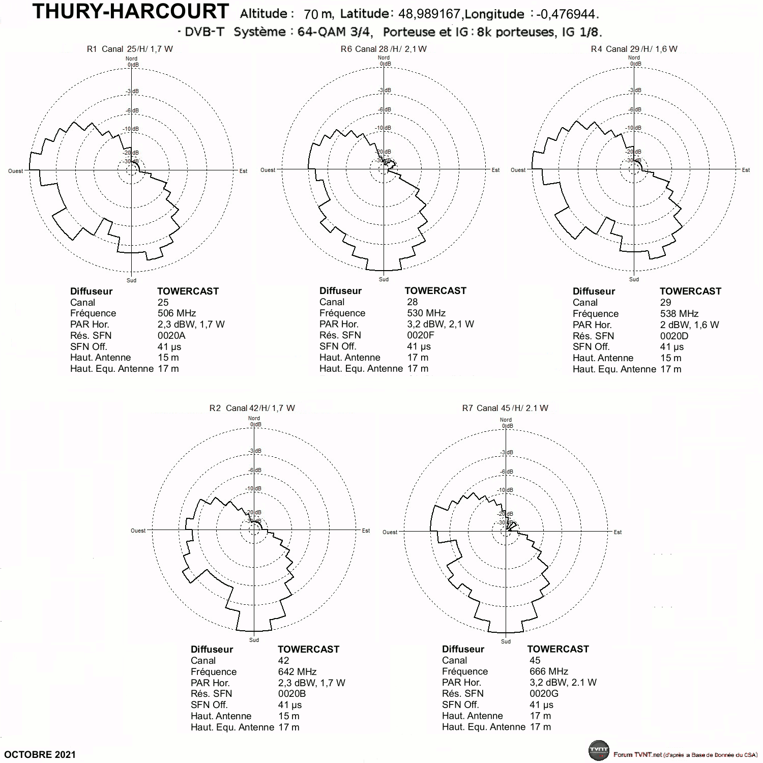

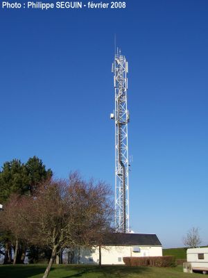

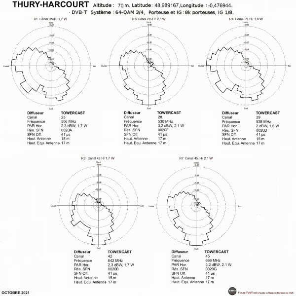

THURY-HARCOURT - LA ROCHE BOUQUET
:arrow: Localisation du pylône TDF de la Roche Bouquet, à Thury-Harcourt, commune de Le Hom.
R1: 25H 1,7W (TOWERCAST).
R6: 28H 2,1W (TOWERCAST).
R4: 29H 1,6W (TOWERCAST).
R2: 42H 1,7W (TOWERCAST).
R7: 45H 1,2W (TOWERCAST).

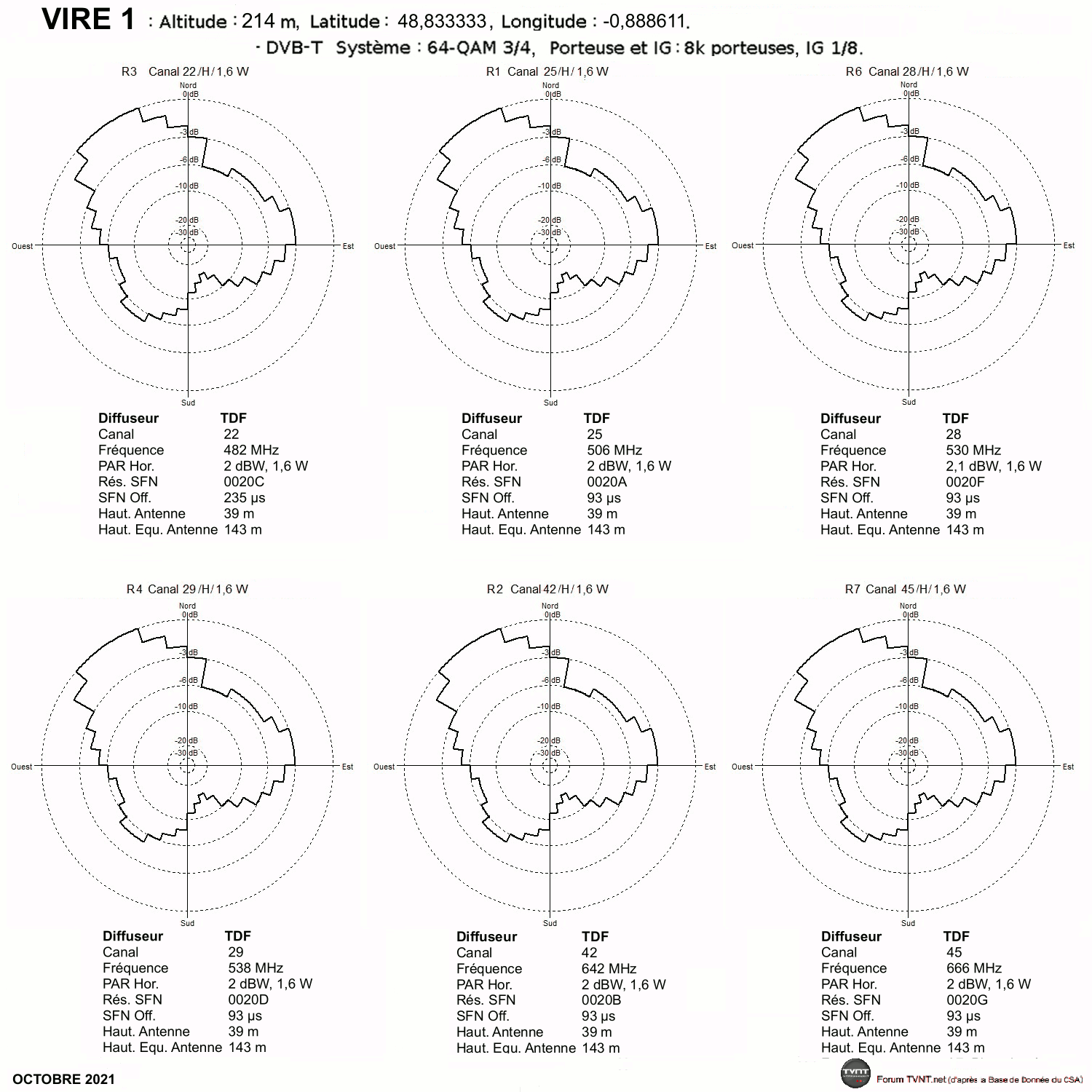

VIRE 1 - LA BESNARDIÈRE
:arrow: Localisation du pylône TDF de La Besnardière, à Vire, commune de Vire-Normandie :
R3: 22H 1,6W (TDF).
R1: 25H 1,6W (TDF).
R6: 28H 1,6W (TDF).
R4: 29H 1,6W (TDF).
R2: 42H 1,6W (TDF).
R7: 45H 1,6W (TDF).
