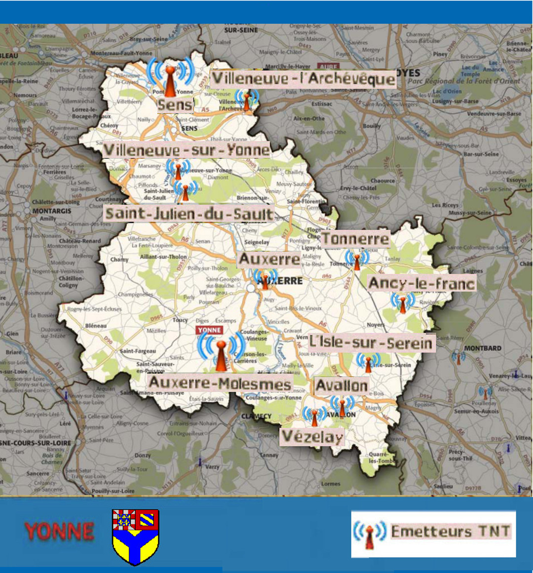

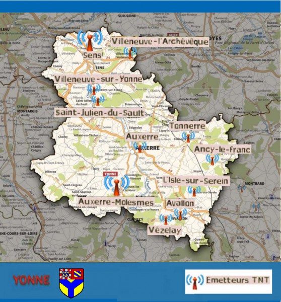

Liste des émetteurs du département de l'Yonne :
:arrow: Émetteurs Principaux :
- Auxerre - Molesmes.
- Sens - Gisy-les-Nobles.
:arrow: Émetteurs Locaux :
- Ancy-le-Franc - Bellevue.
- Auxerre - Venoy - Égriselles.
- Avallon - Côte Camelin.
- L'Isle-sur-Serein - Les Grands Coignards.
- Saint-Julien-du-Sault - Côte de Drécuit.
- Tonnerre - Saint-Michel.
- Vézelay - Tharoiseau.
- Villeneuve-L'Archévêque - Bagneaux.
- Villeneuve-sur-Yonne - Saint-Martin.
Emplacement des émetteurs du département de l'Yonne :
:arrow: Carte interactive des émetteurs TNT et FM de l'Yonne réalisée par Gaël01
https://drive.google.com/open?id=1eAHYcBqEGcbKmlY77uNynvjM2G6PnBNY&usp=sharing

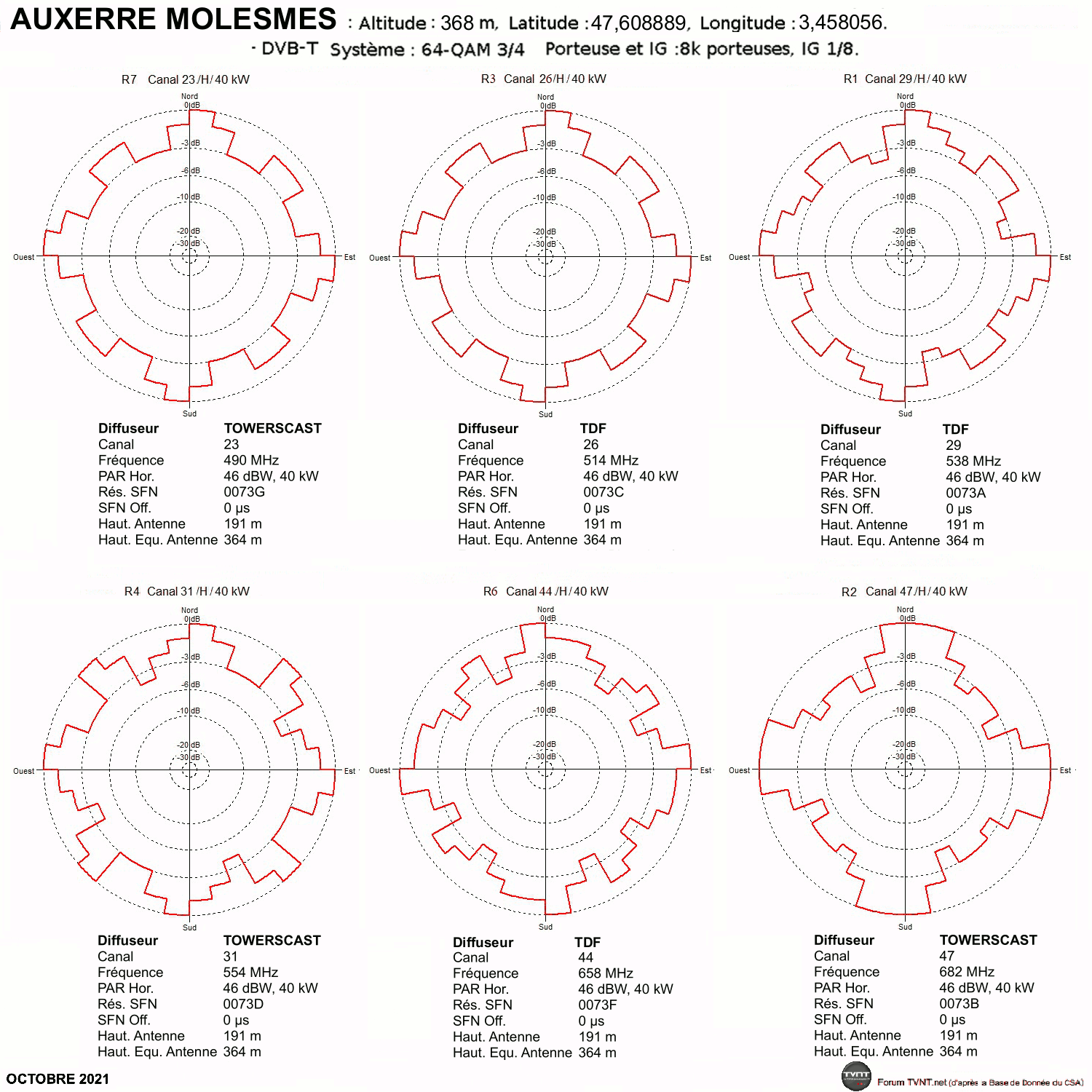

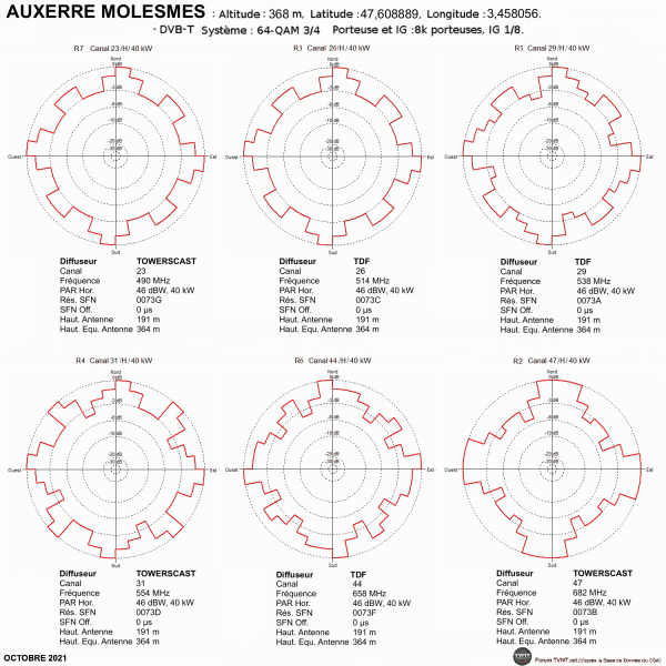

AUXERRE - MOLESMES
Émetteur Principal.
:arrow: Localisation du pylône TDF des Moulins, à Molesmes, commune de Les Hauts de Forterre :
R7: 23H 40kW (TOWERCAST).
R3: 26H 40kW (TDF).
R1: 29H 40kW (TDF).
R4: 31H 40kW (TOWERCAST).
R6: 44H 40kW (TOWERCAST).
R2: 47H 40kW (TOWERCAST).

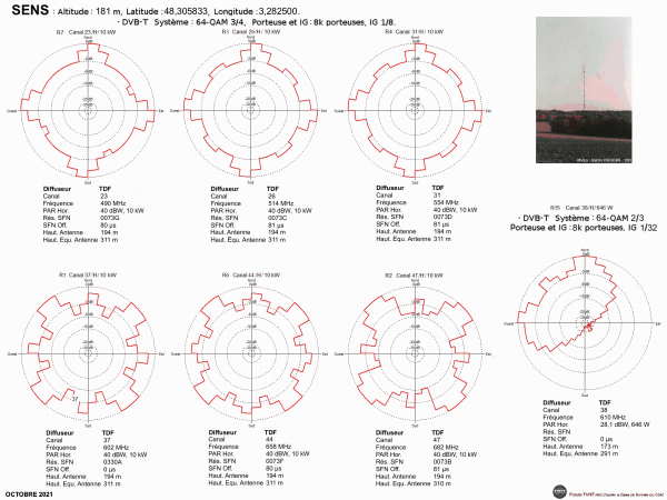

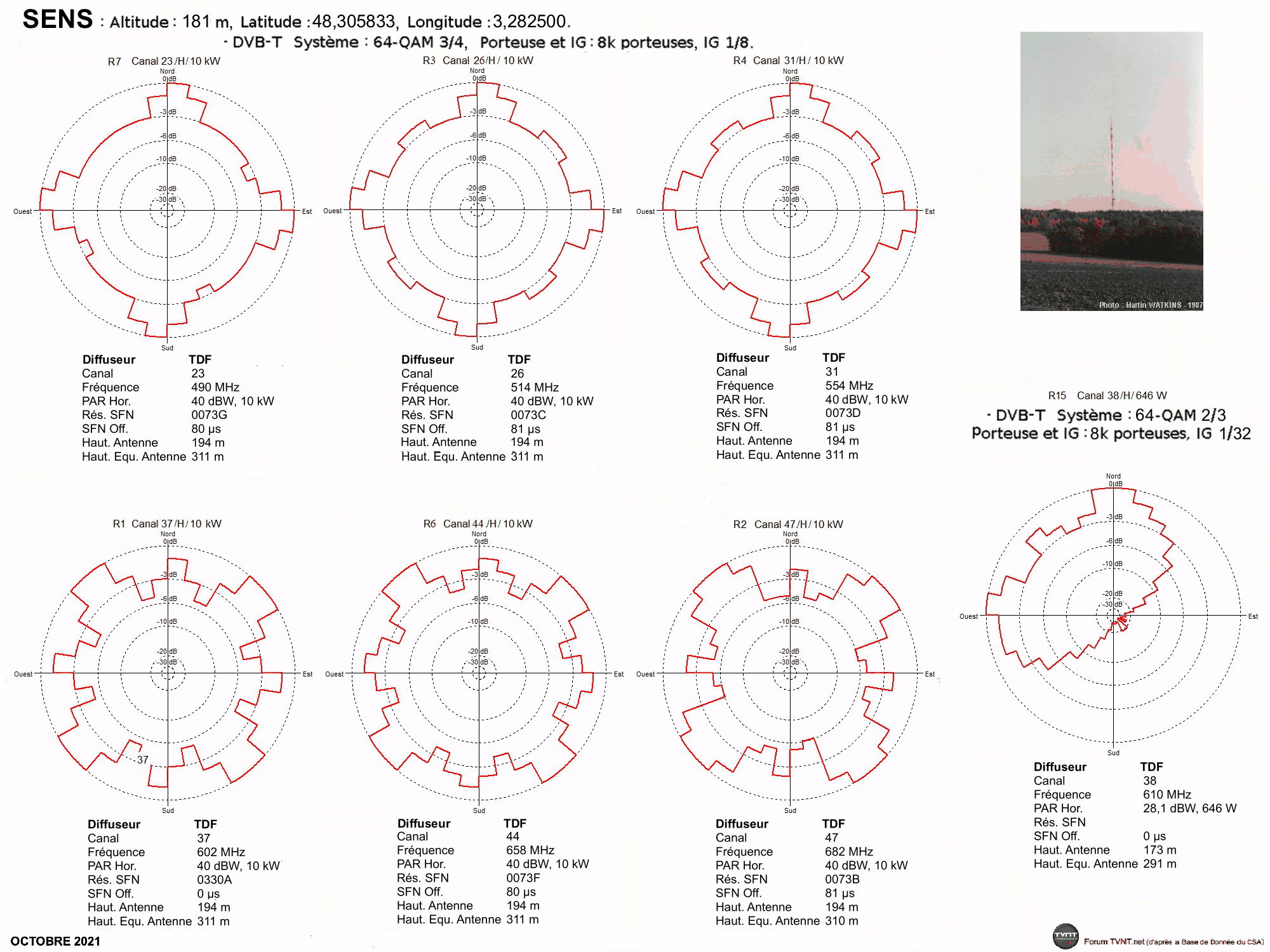

SENS - GISY LES NOBLES
Émetteur Principal.
:arrow: Localisation du pylône TDF du Bois de Gist, sur la commune de Gisy-les-Nobles :
:arrow: Composition des multiplex R1 et R15 :
R7: 23H 10kW (TDF).
R3: 26H 10kW (TDF).
R4: 31H 10kW (TDF).
R1: 37H 10kW (TDF).
R15: 38H 650W (TDF).
R6: 44H 10kW (TDF).
R2: 47H 10kW (TDF).

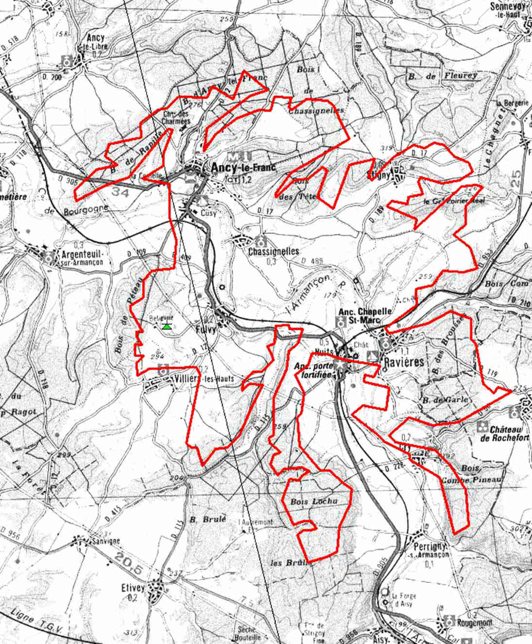

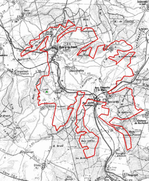

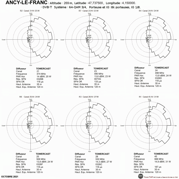

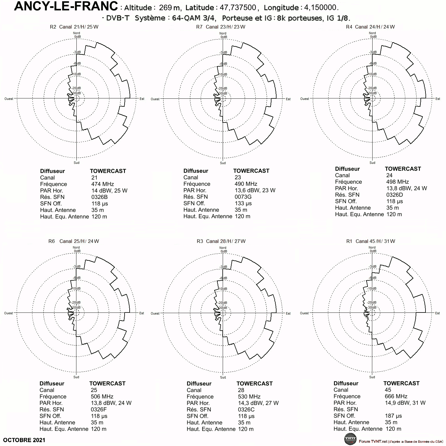

ANCY-LE-FRANC - BELLEVUE
Il y a 2 pylônes pour la TNT sur le site de Bellevue, sur la commune de Fulvy :
:arrow: Localisation du pylône TOWERCAST du Paradis, qui diffuse les multiplex R2 à R4, R6 et R7.
:arrow: Localisation du pylône TDF du Bois de Mauvelier, qui diffuse le multiplex R1.
R2: 21H 25W (TOWERCAST).
R7: 23H 23W (TOWERCAST).
R4: 24H 24W (TOWERCAST).
R6: 25H 24W (TOWERCAST).
R3: 28H 27W (TOWERCAST).
R1: 45H 31W (TOWERCAST).

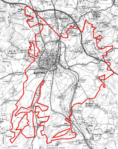

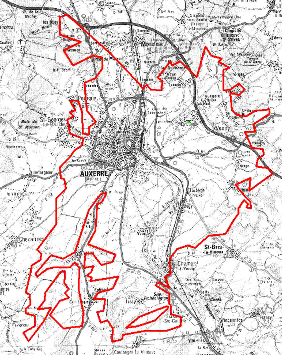

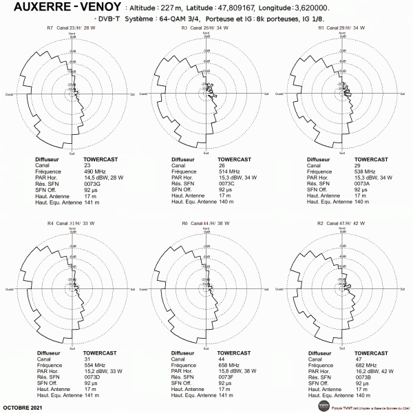

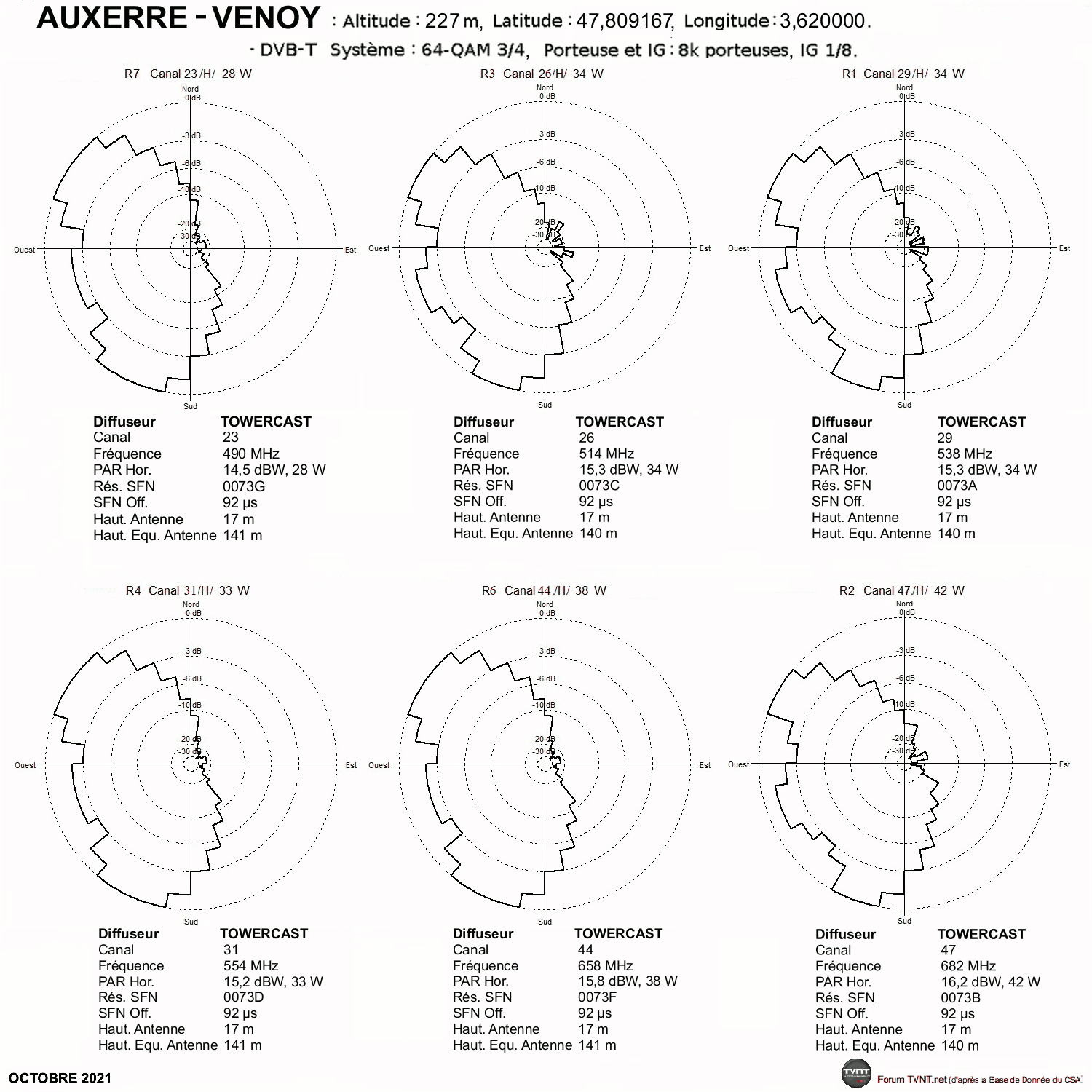

AUXERRE - VENOY - ÉGRISELLES
:arrow: Localisation du pylône TOWERCAST d'Égriselles, sur la commune de Venoy.
R7: 23H 28W (TOWERCAST).
R3: 26H 34W (TOWERCAST).
R1: 29H 34W (TOWERCAST).
R4: 31H 33W (TOWERCAST).
R6: 44H 38W (TOWERCAST).
R2: 47H 42W (TOWERCAST).

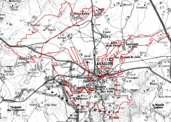

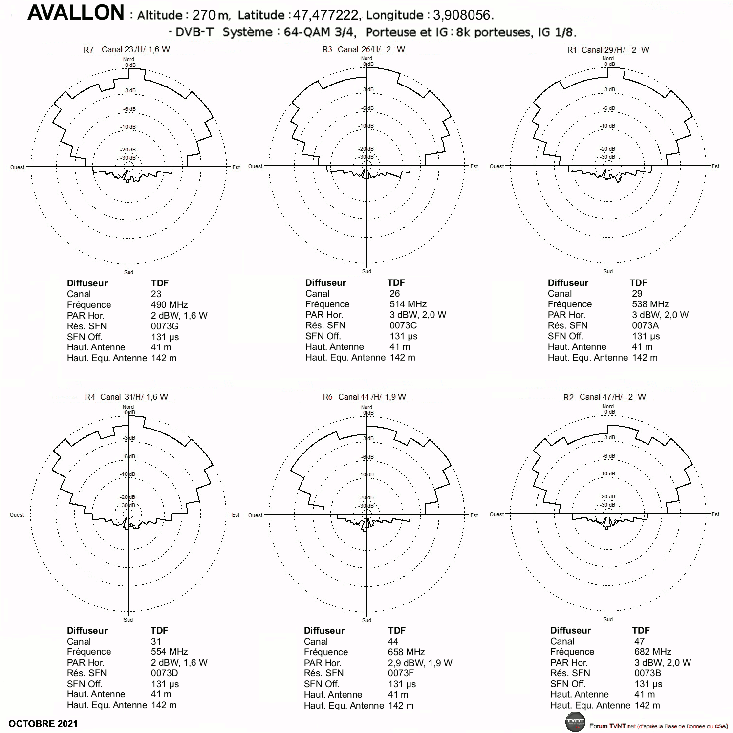

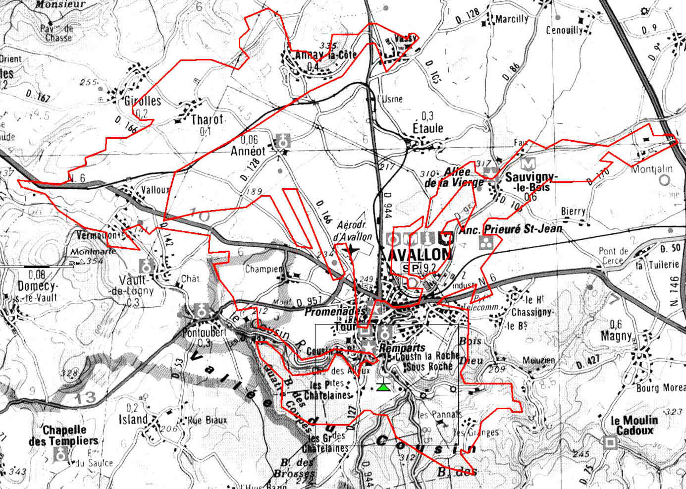

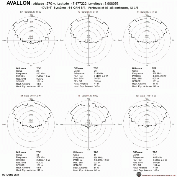

AVALLON - CÔTE CAMELIN
:arrow: Localisation du pylône TDF de la Côte Camelin, commune d'Avallon.
R7: 23H 1,6W (TDF).
R3: 26H 2W (TDF).
R1: 29H 2W (TDF).
R4: 31H 1,6W (TDF).
R6: 44H 1,9W (TDF).
R2: 47H 2W (TDF).

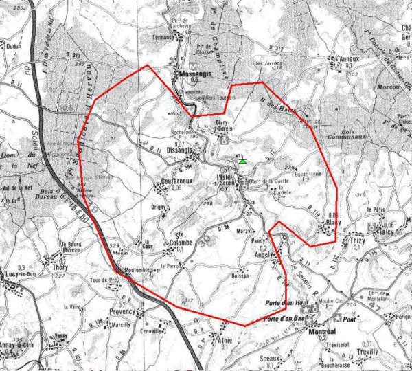

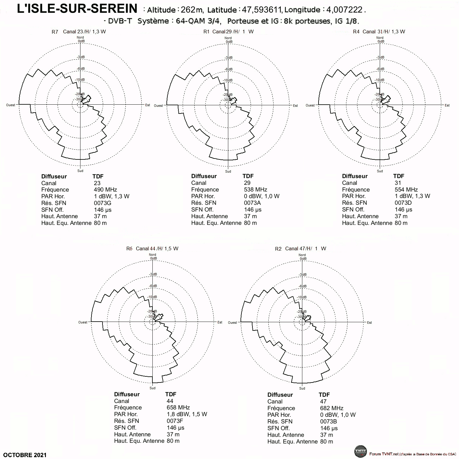

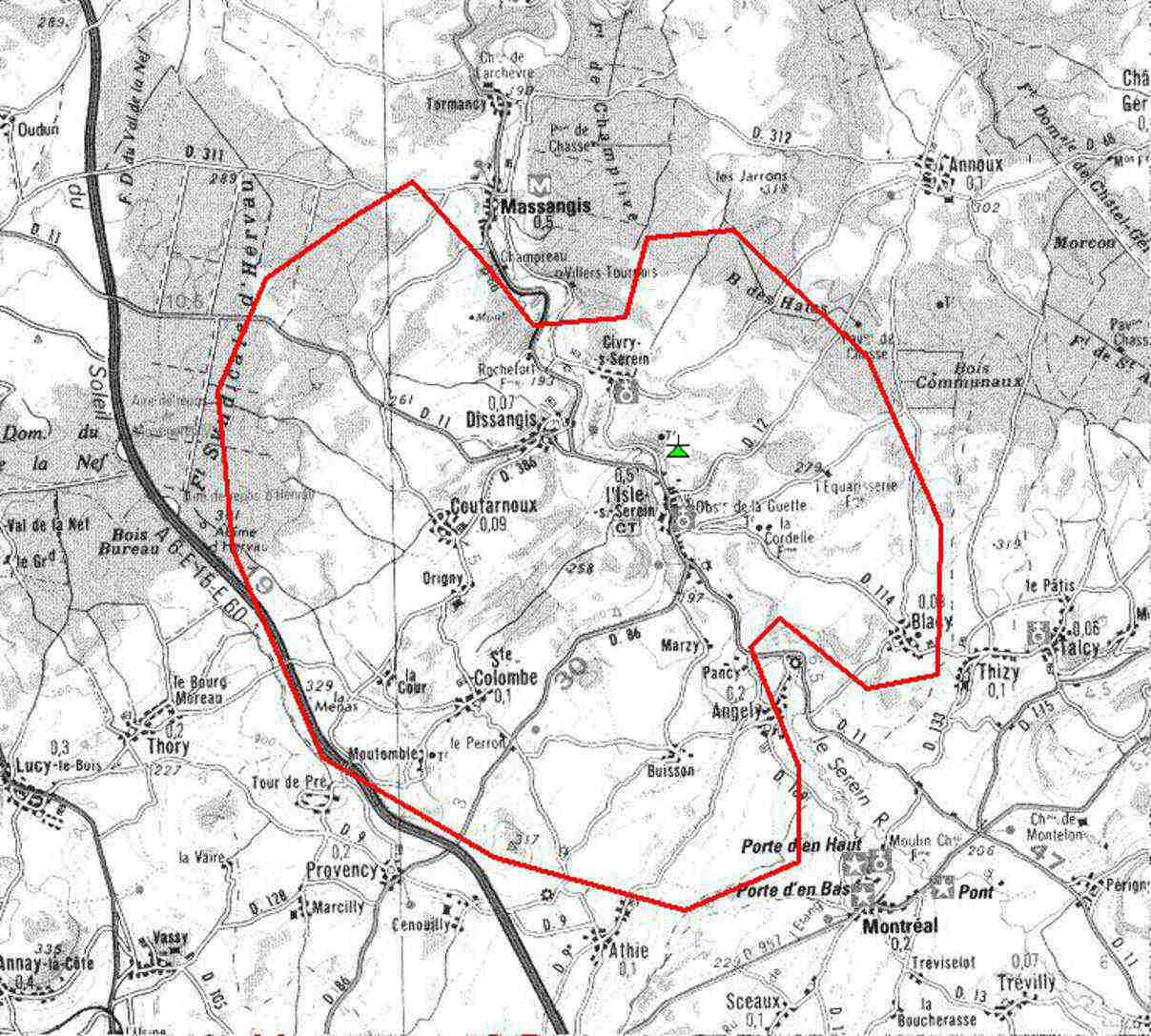

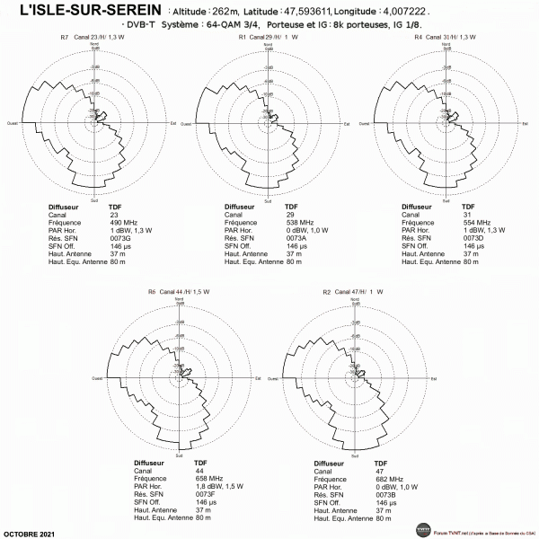

L'ISLE-SUR-SEREIN - LES GRANDS COIGNARDS
:arrow: Localisation du pylône TDF des Grands Coignards, sur la commune de Massangis.
R7: 23H 1,3W (TDF).
R1: 28H 1W (TDF).
R4: 31H 1,3W (TDF).
R6: 44H 1,5W (TDF).
R2: 47H 1W (TDF).

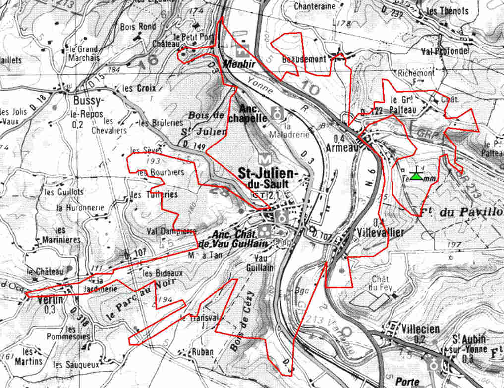

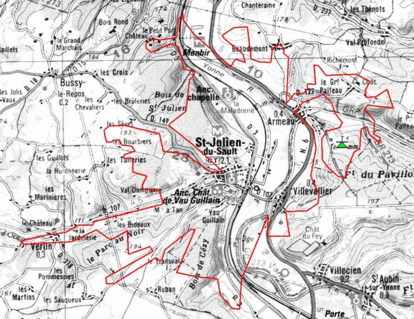

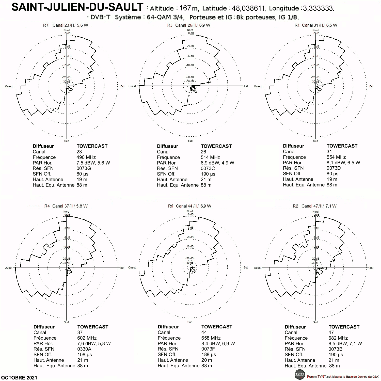

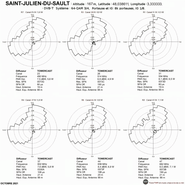

SAINT-JULIEN-DU-SAULT - CÔTE DE DRÉCUIT
:arrow: Localisation du pylône TOWERCAST de la Côte Drécuit, sur la commune d'Armeau.
R7: 23H 5,6W (TOWERCAST).
R3: 26H 4,9W (TOWERCAST).
R4: 31H 6,5W (TOWERCAST).
R1: 37H 5,8W (TOWERCAST).
R6: 44H 6,9W (TOWERCAST).
R2: 47H 7,1W (TOWERCAST).

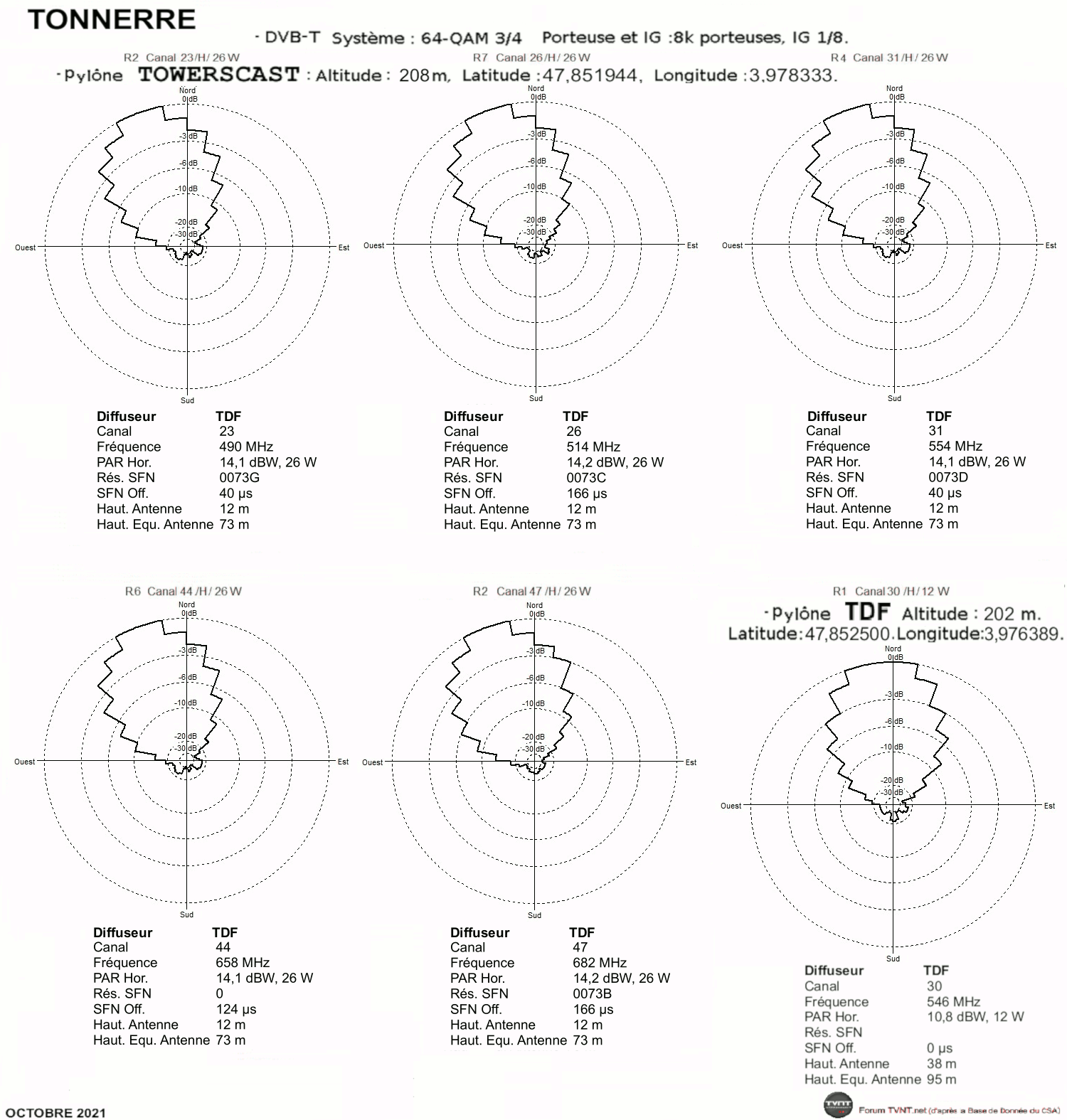

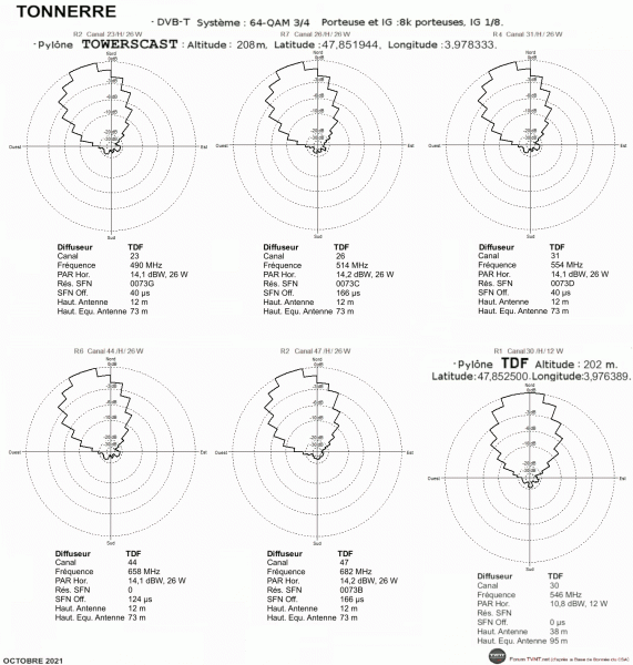

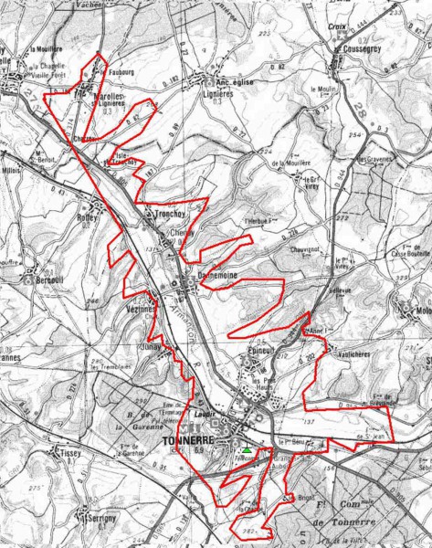

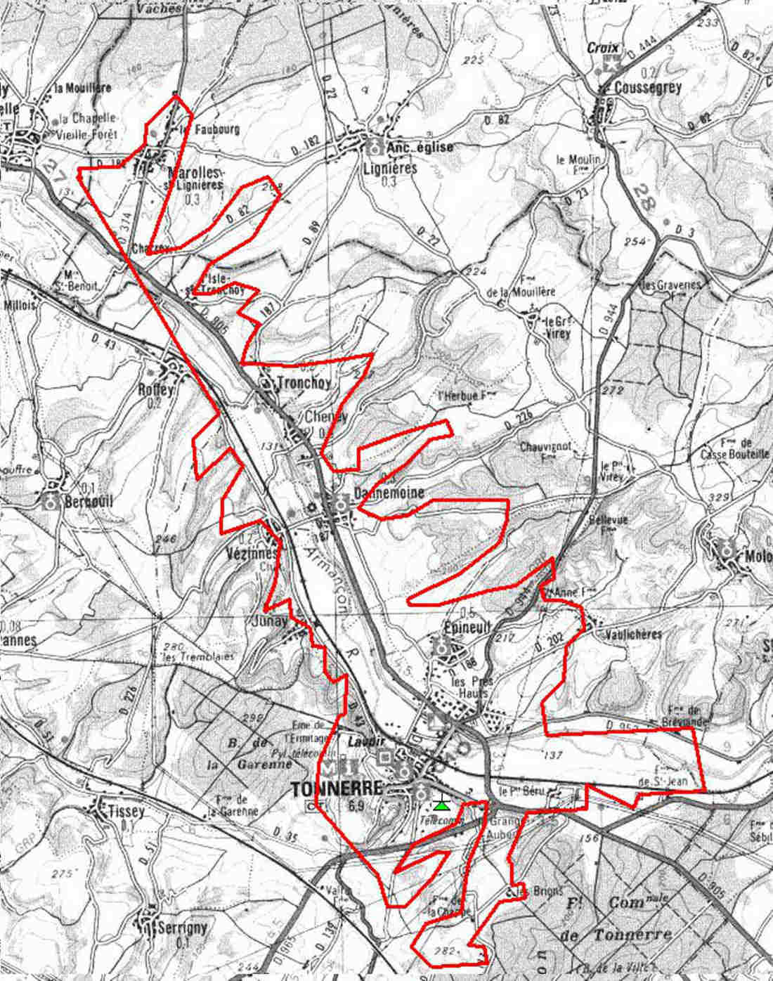

TONNERRE - SAINT-MICHEL
Il y a 2 pylônes qui diffusent la TNT sur le site de l'ancienne Abbaye Saint Michel à Tonnerre :
:arrow: Localisation du pylône TDF, qui diffuse le multiplex R1 :
Émetteur TDF de Tonnerre (photo de louis89700).
Derrière ce lien se trouvent d'autres photos du pylône TDF.
:arrow: Localisation du pylône ITAS TIM, qui diffuse les multiplex R2 à R4, R6 et R7 :
Le pylône ITAS TIM se trouve environ à 200 mètres en contrebas du pylône de TDF, les 2 paraboles pointent en direction du grand pylône. (photos de louis89700)
R7: 23H 26W (TDF sur le pylône ITAS TIM).
R3: 26H 26W (TDF sur le pylône ITAS TIM).
R1: 30H 12W (TDF).
R4: 31H 26W (TDF sur le pylône ITAS TIM).
R6: 44H 26W (TDF sur le pylône ITAS TIM).
R2: 47H 26W (TDF sur le pylône ITAS TIM).

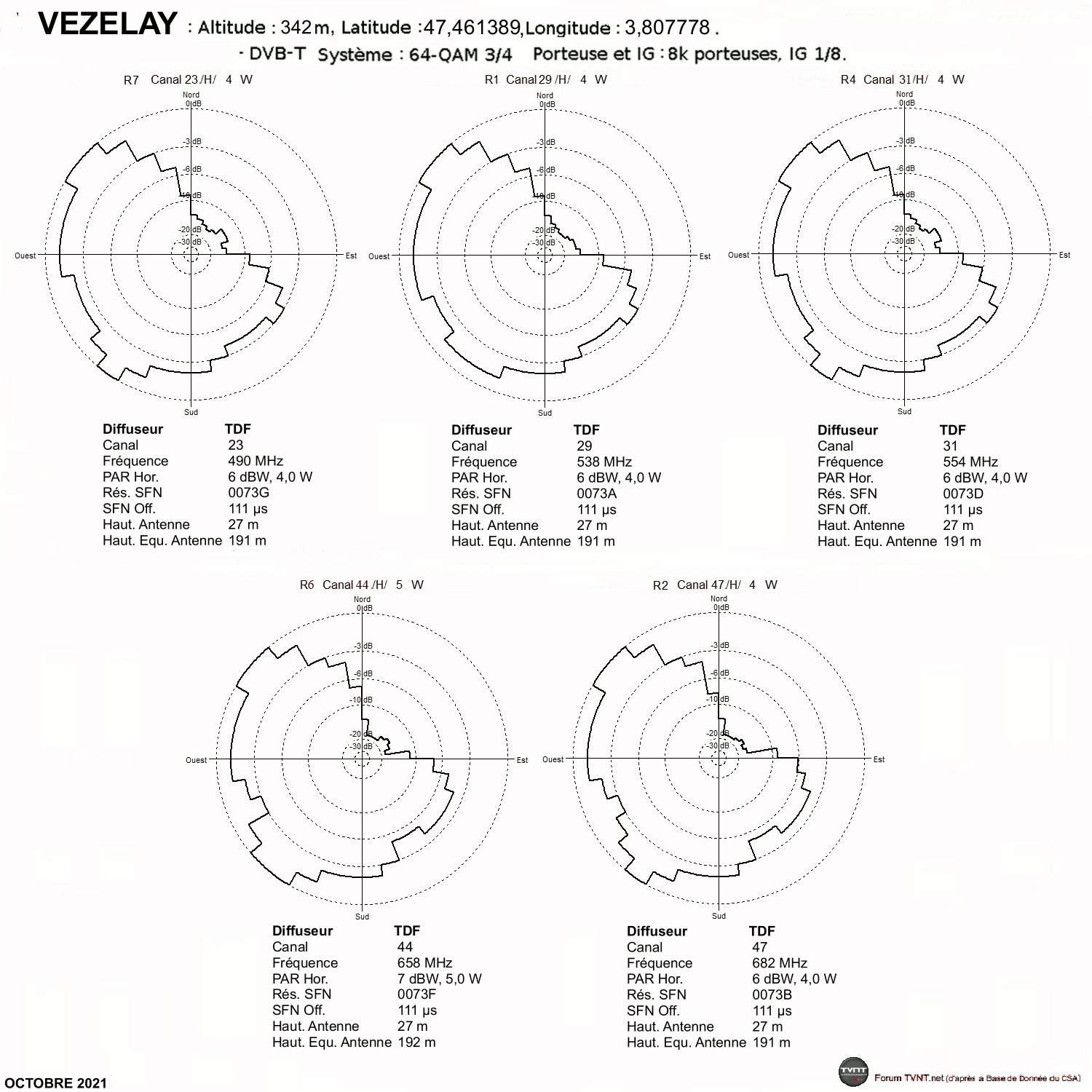

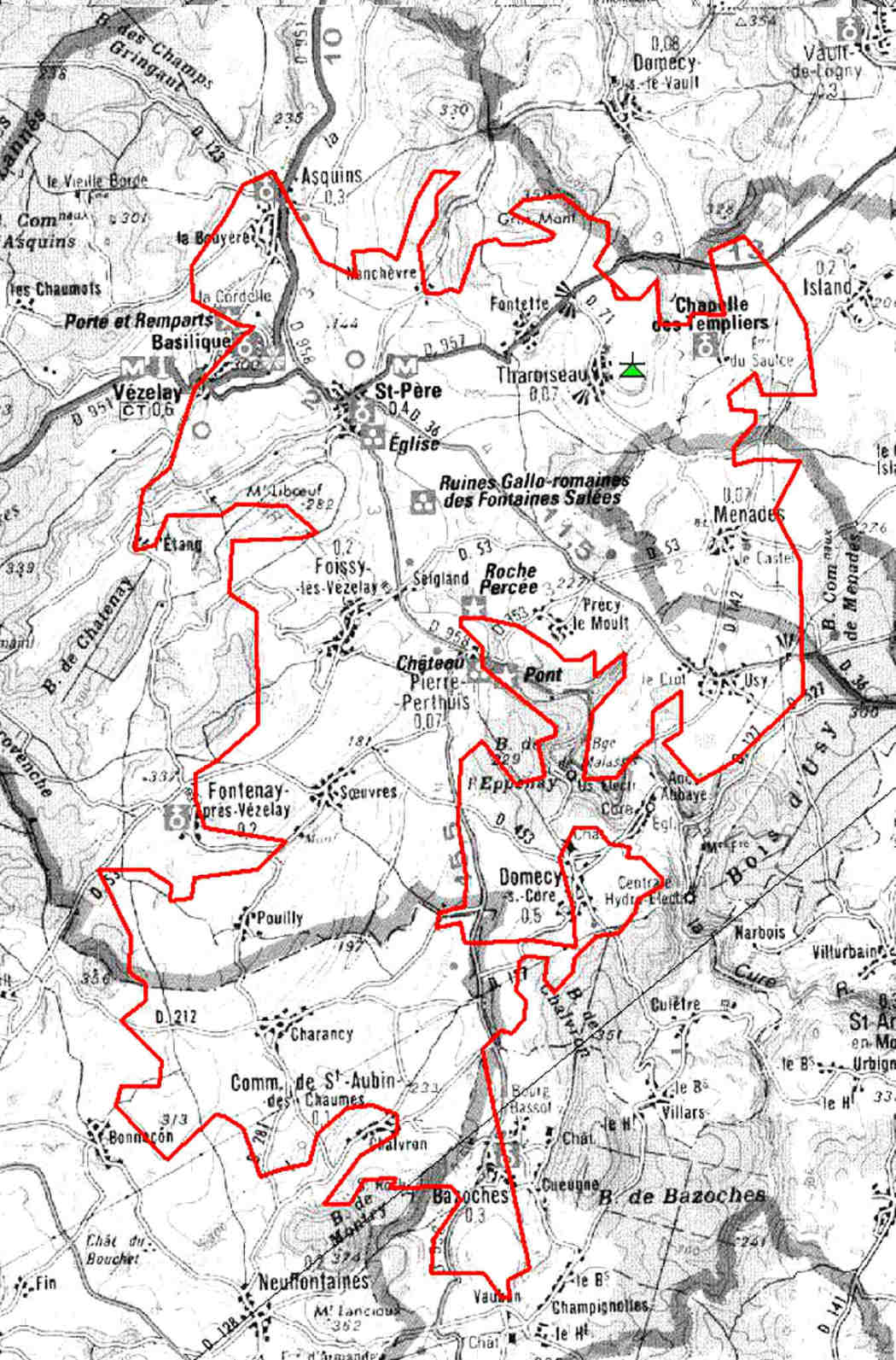

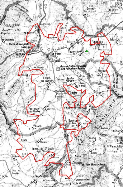

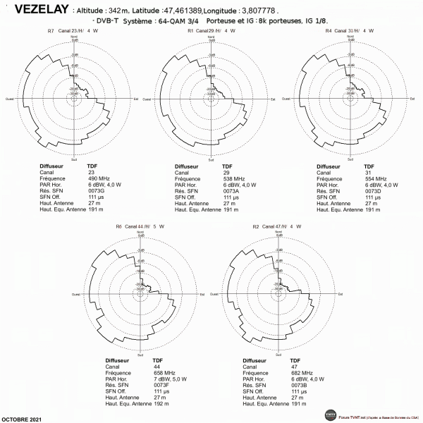

VÉZELAY - THAROISEAU
:arrow: Localisation du pylône TDF de la Garde du Tiers, sur la commune de Tharoiseau.
R7: 23H 4W (TDF).
R1: 29H 4W (TDF).
R4: 31H 4W (TDF).
R6: 44H 5W (TDF).
R2: 47H 4W (TDF).

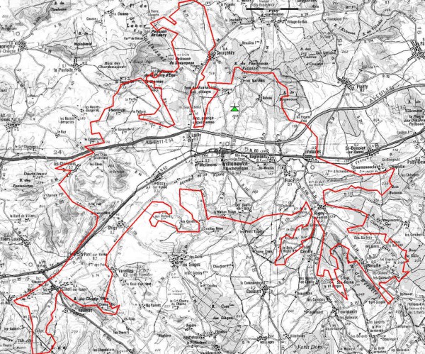

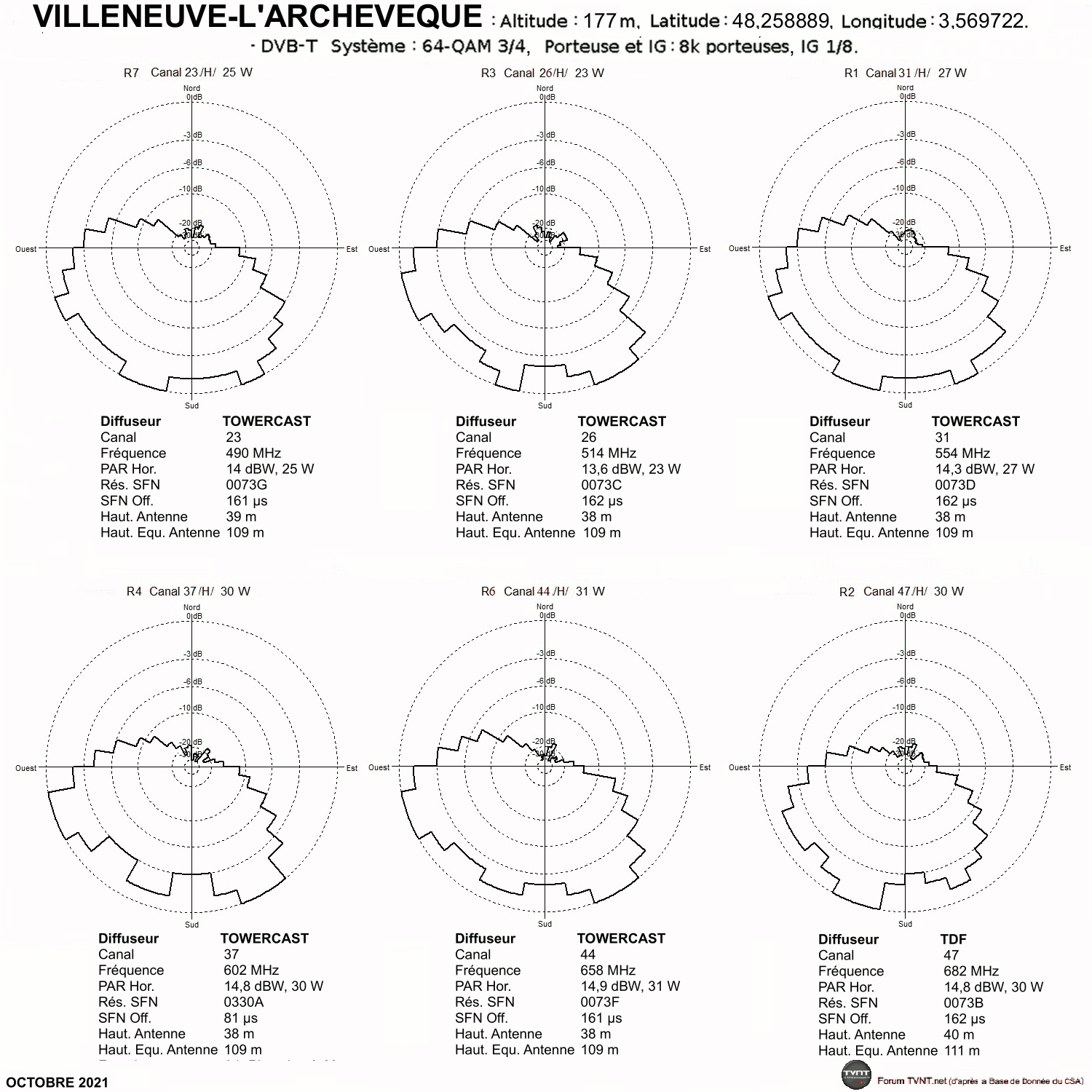

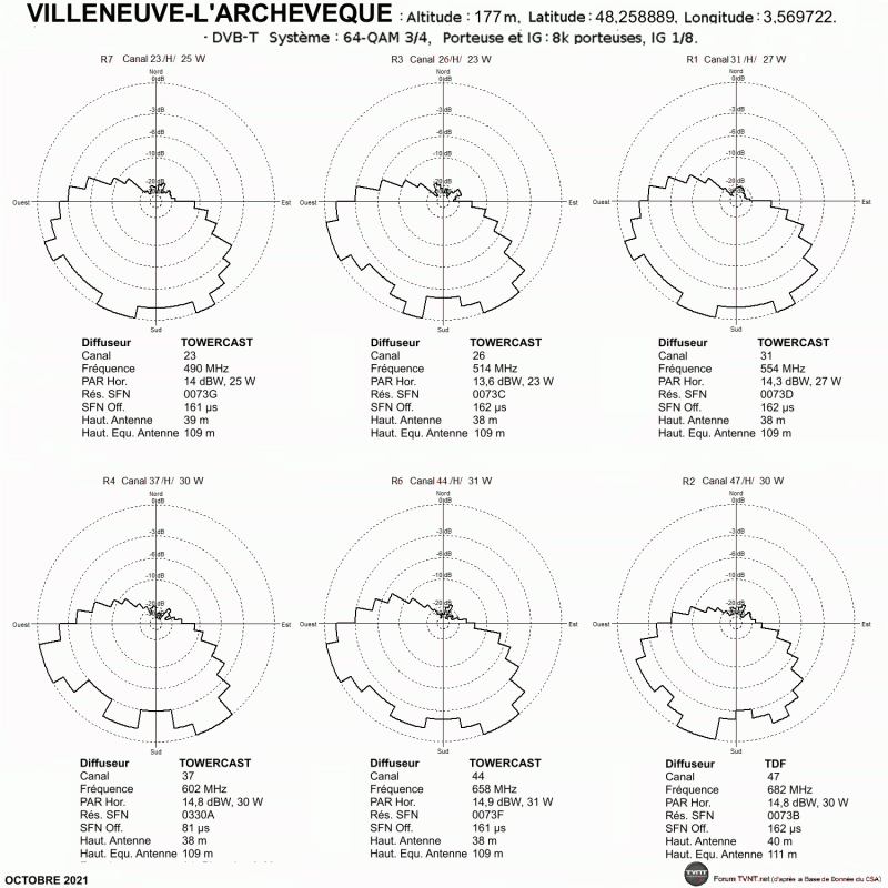

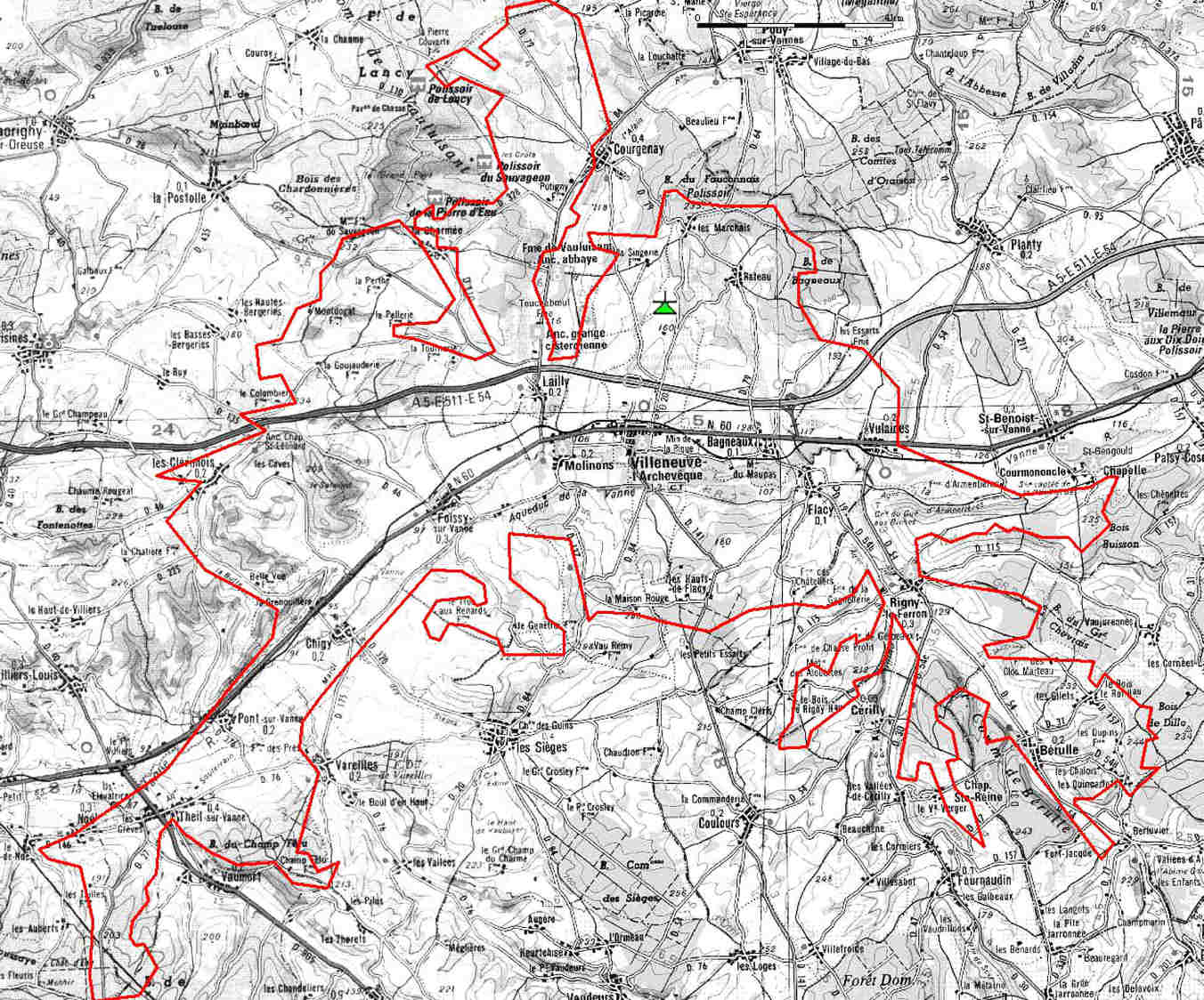

VILLENEUVE-L'ARCHÉVÊQUE - BAGNEAUX
:arrow: Localisation du pylône TDF de la Racine au Loup, sur la commune de Bagneaux.
R7: 23H 25W (TOWERCAST).
R3: 26H 23W (TOWERCAST).
R4: 31H 27W (TOWERCAST).
R1: 37H 30W (TOWERCAST).
R6: 44H 31W (TOWERCAST).
R2: 47H 30W (TDF).

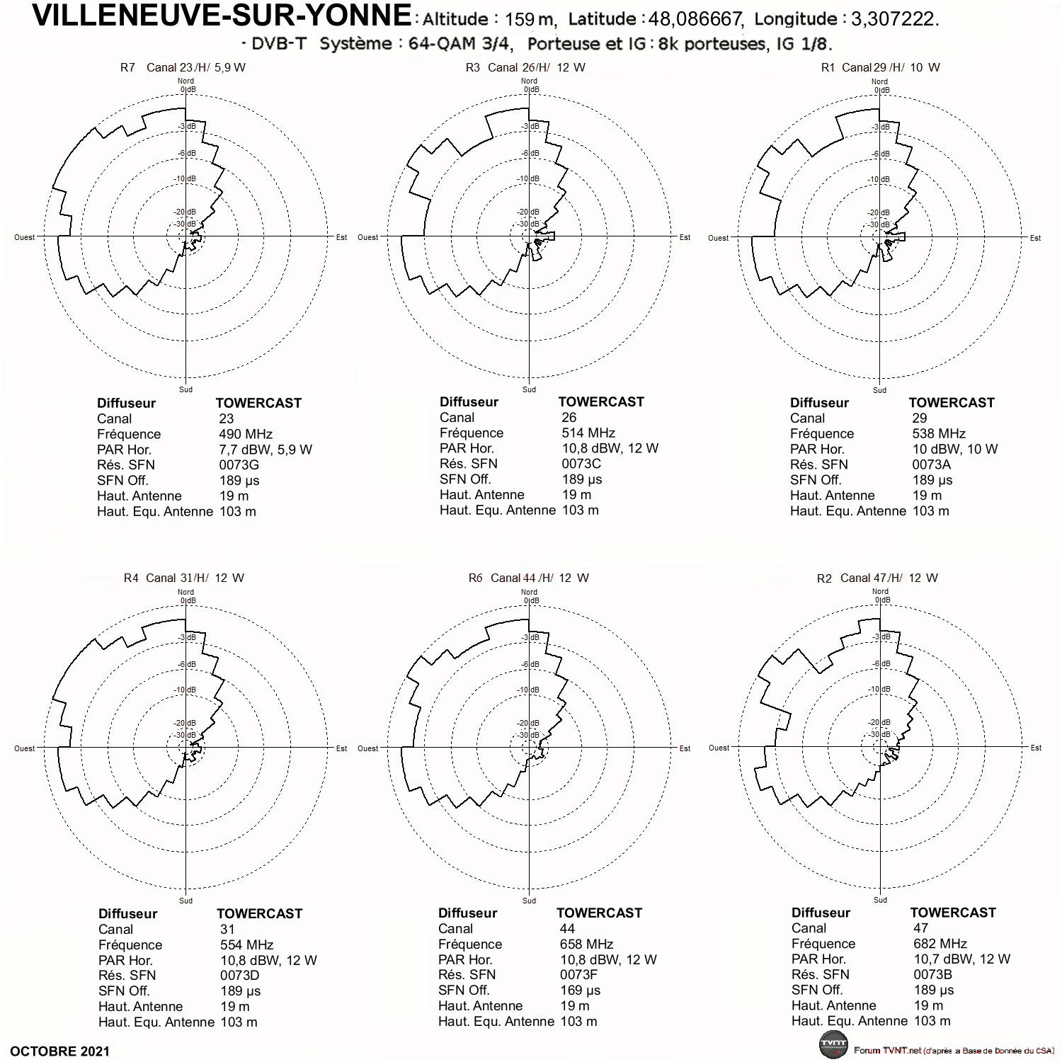

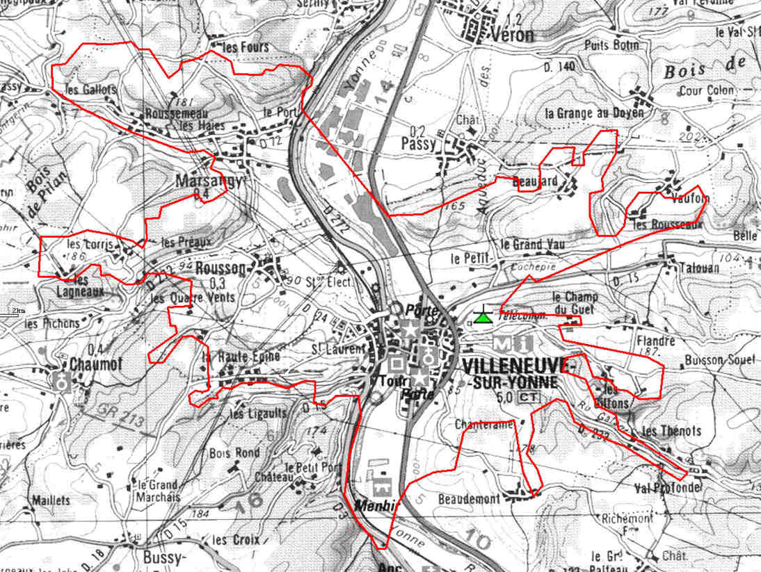

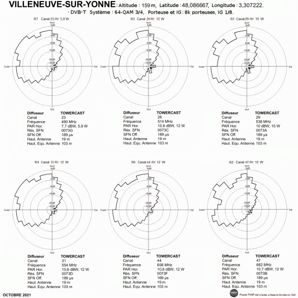

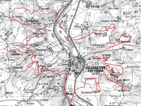

VILLENEUVE-SUR-YONNE - SAINT-MARTIN
:arrow: Localisation du pylône TDF de Saint Martin, commune de Villeneuve-sur-Yonne.
R7: 23H 5,9W (TOWERCAST).
R3: 26H 12W (TOWERCAST).
R1: 29H 10W (TOWERCAST).
R4: 31H 12W (TOWERCAST).
R6: 44H 12W (TOWERCAST).
R2: 47H 12W (TOWERCAST).
