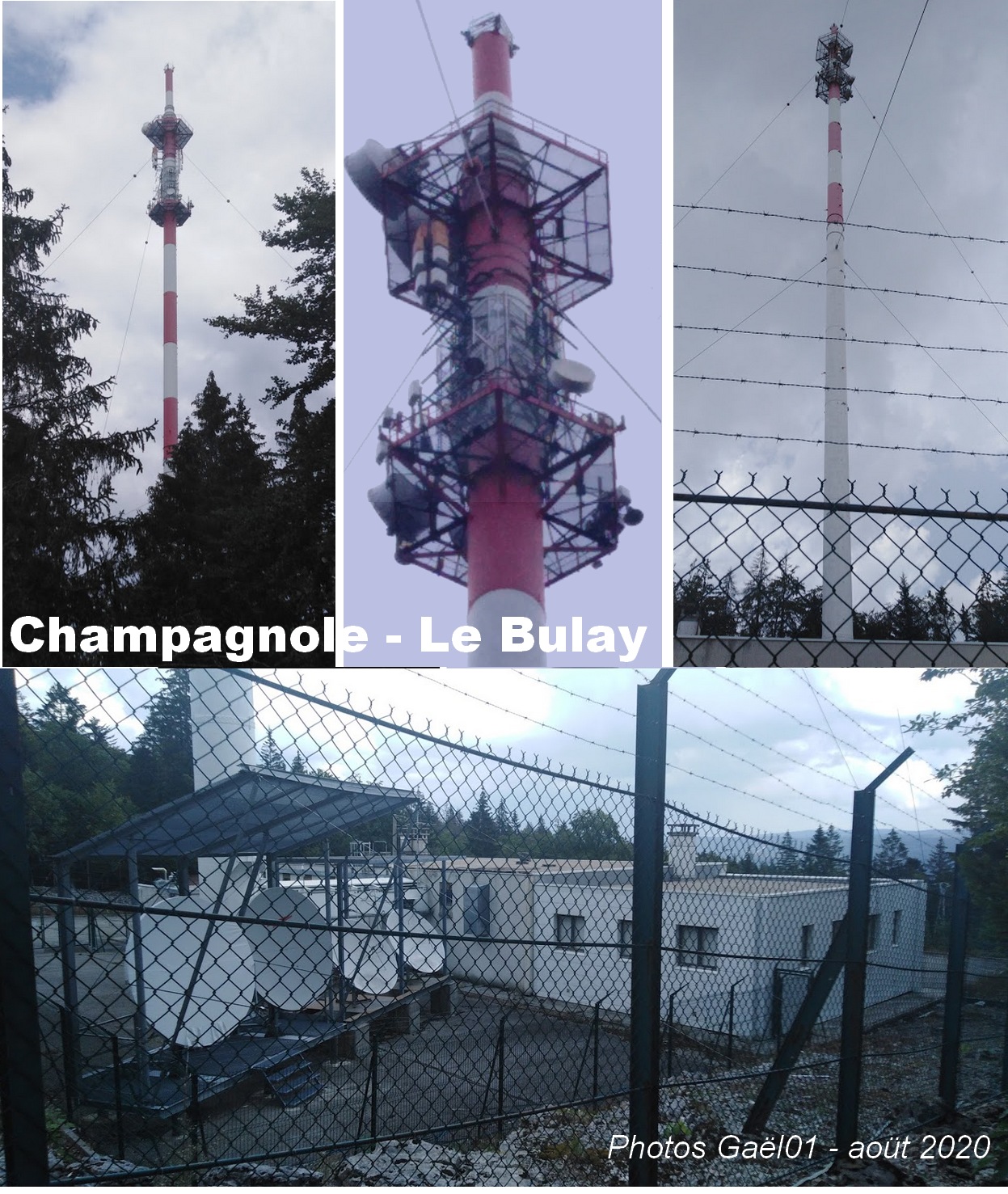

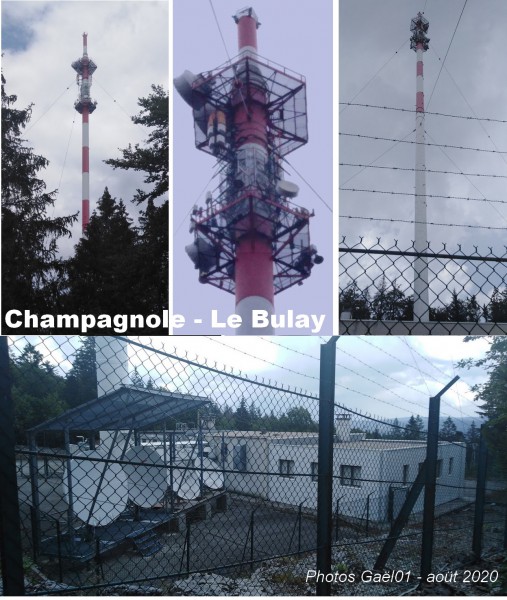

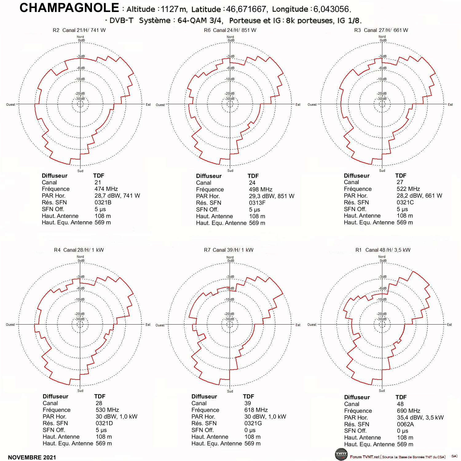

CHAMPAGNOLE - LE BULAY
Émetteur principal.
:arrow: Localisation du pylône TDF du Bois du Croz, Le Bulay, sur la commune de Foncine-le-Haut :
photos Gaël 01, d'autres photos sous ce lien
R2: 21H 740W (TDF).
R6: 24H 850W (TDF).
R3: 27H 660W (TDF).
R4: 28H 1kW (TDF).
R7: 39H 1kW (TDF).
R1: 48H 3,5kW (TDF).

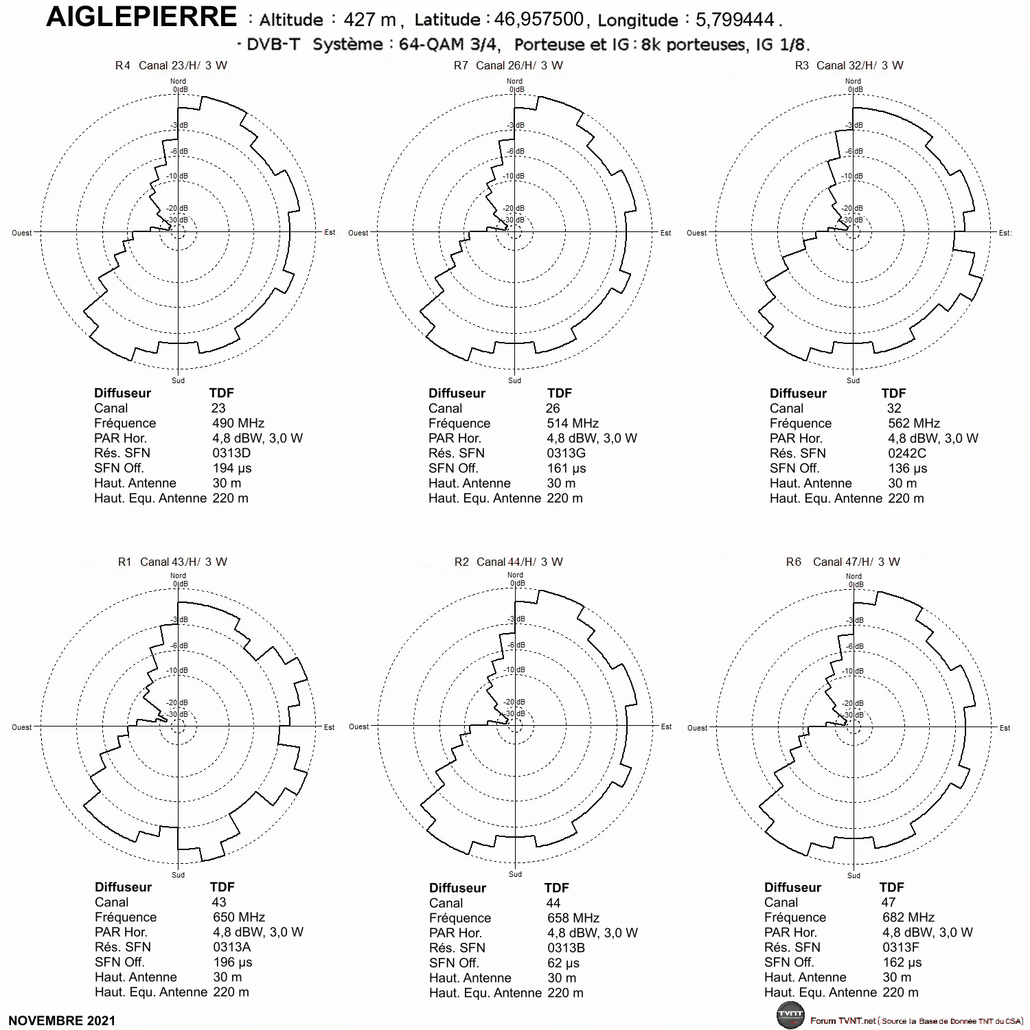

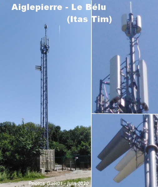

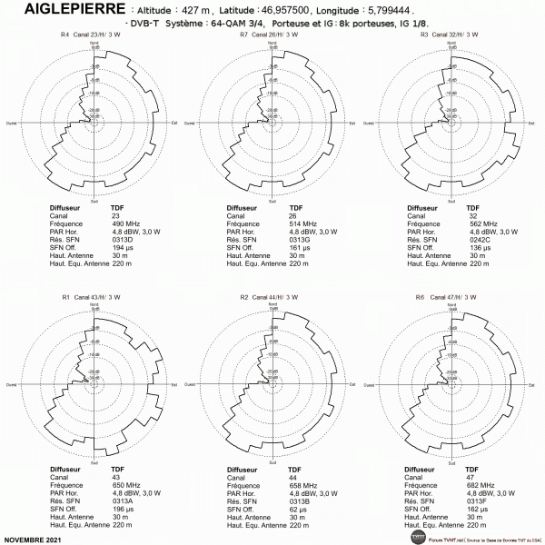

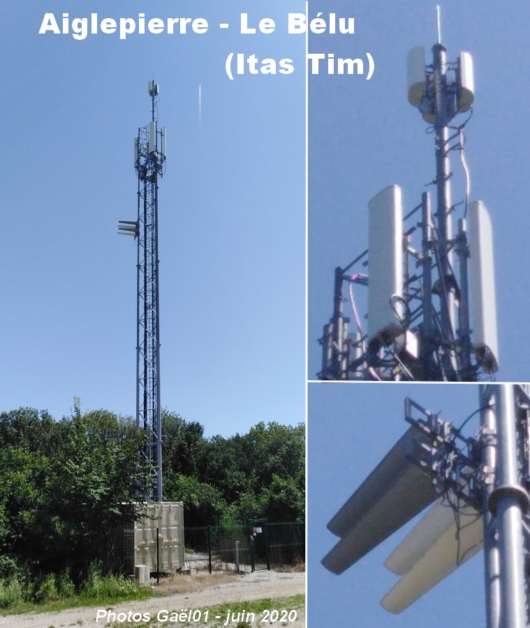

AIGLEPIERRE - LE BÉLU
:arrow: Localisation du pylône ITAS TIM du Bélu, commune d'Aiglepierre.
R4: 23H 3W (TDF).
R7: 26H 3W (TDF).
R3: 32H 3W (TDF).
R1: 43H 3W (TDF).
R2: 44H 3W (TDF).
R6: 47H 3W (TDF).

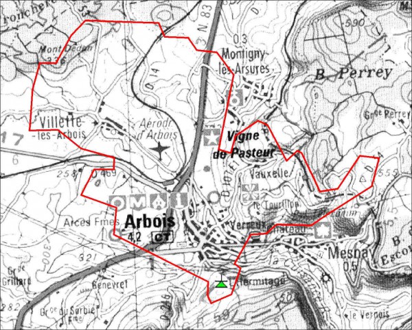

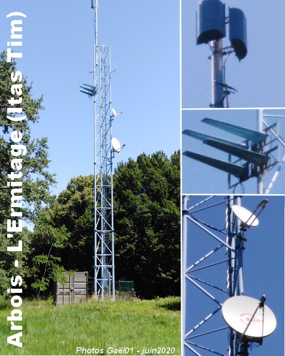

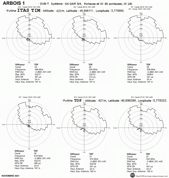

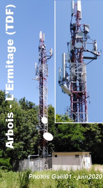

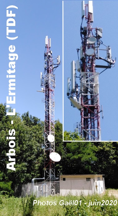

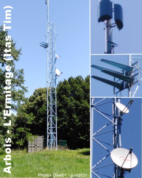

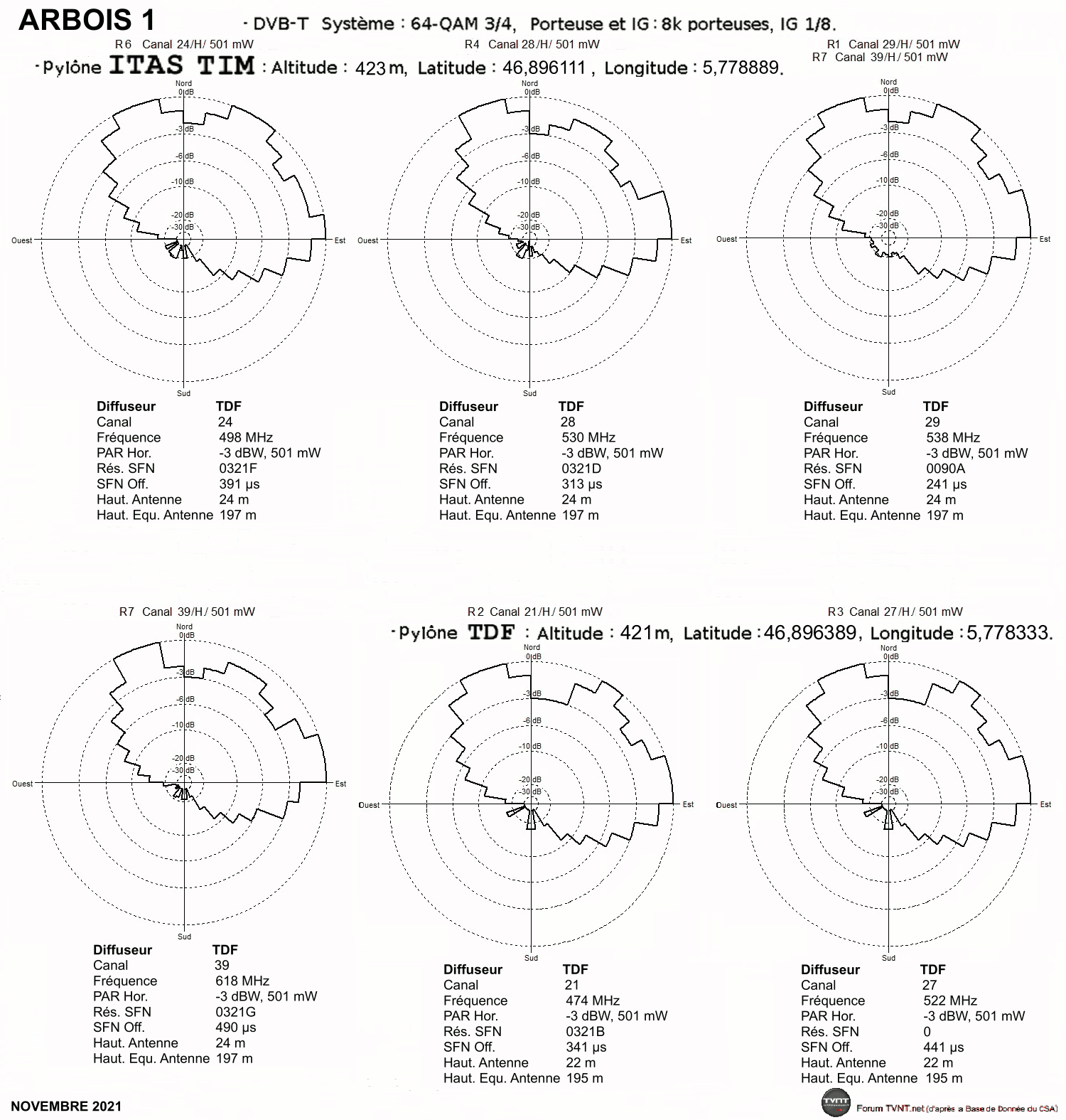

ARBOIS 1 - L'ERMITAGE
:arrow: Localisation du pylône ITAS TIM de l'Ermitage, commune d'Arbois, sur lequel TDF diffuse tous les multiplex :
Le pylône historique de TDF n'est plus utilisé pour diffuser la TNT :
R2: 21H 500mW (TDF).
R6: 24H 500mW (TDF).
R3: 27H 500mW (TDF).
R4: 28H 500mW (TDF).
R1: 29H 500mW (TDF).
R7: 39H 500mW (TDF).

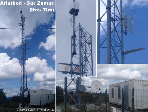

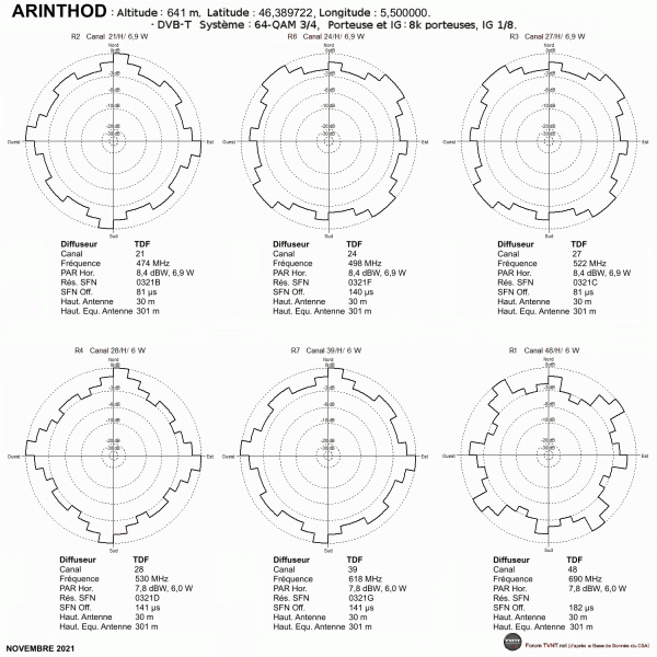

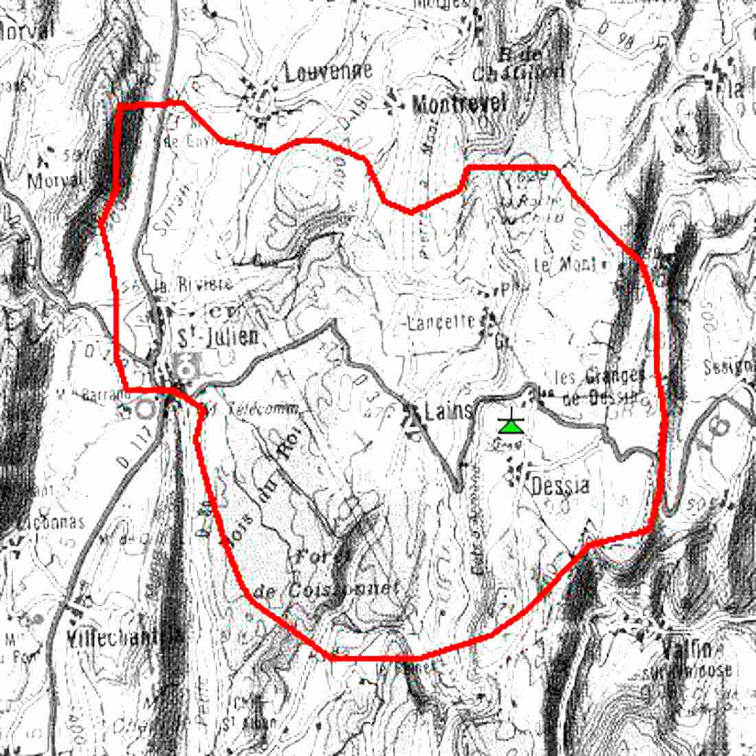

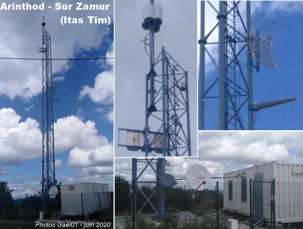

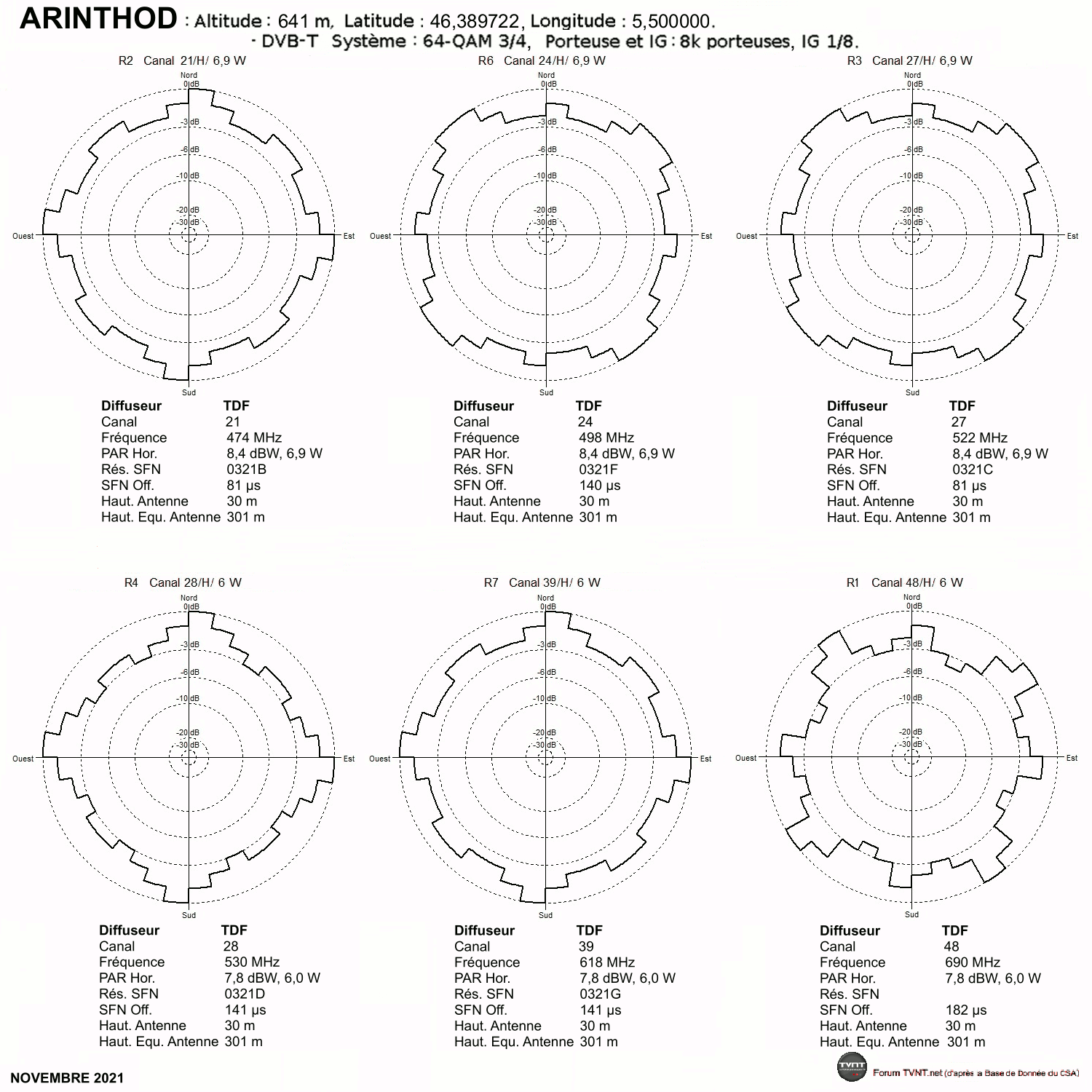

ARINTHOD - DESSIA
:arrow: Localisation du pylône ITAS TIM de "Sur Zamur", à Dessia, commune de Montlainsia, qui diffuse tous les multiplex de la TNT.
Le pylône TDF n'est plus utilisé pour diffuser la TNT depuis le 27 avril 2020.
R2: 21H 6,9W (TDF).
R6: 24H 6,9W (TDF).
R3: 27H 6,9W (TDF)..
R4: 28H 6W (TDF).
R7: 39H 6W (TDF).
R1: 48H 6W (TDF).

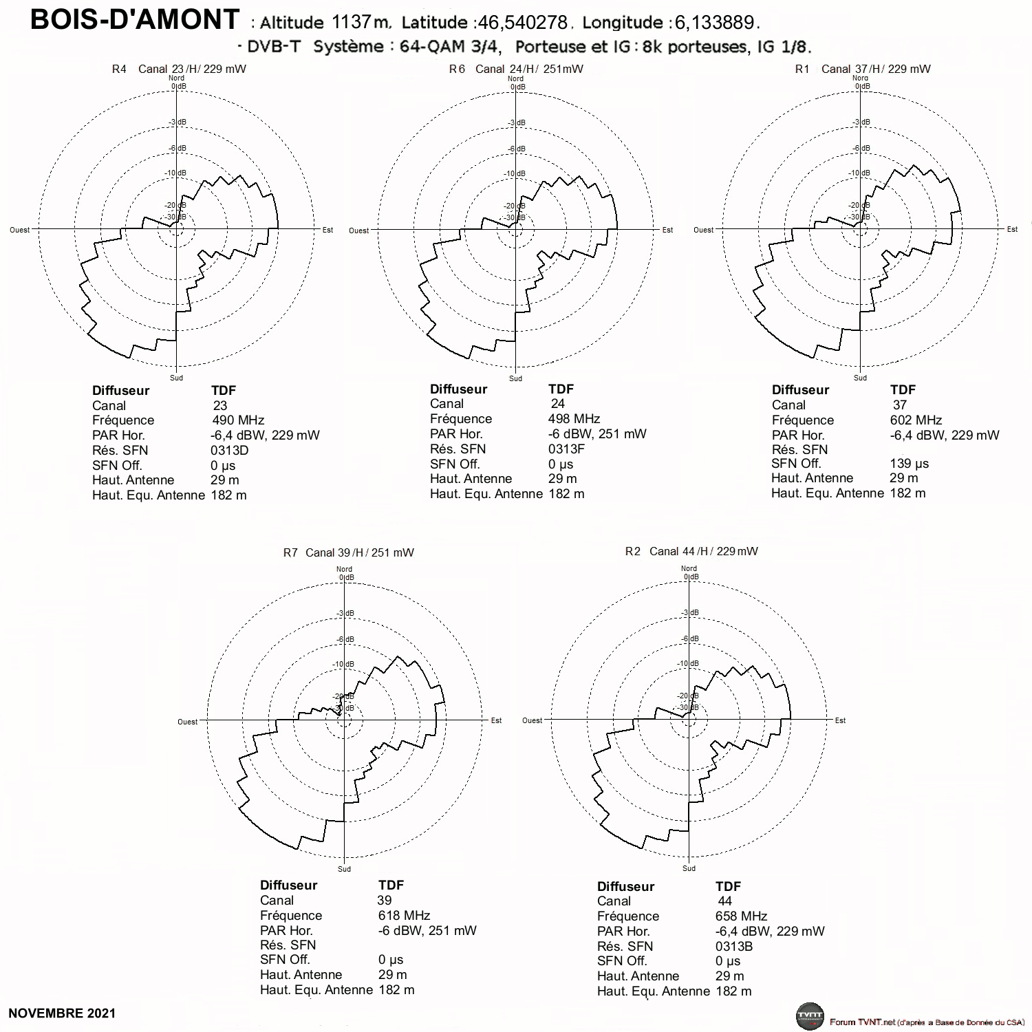

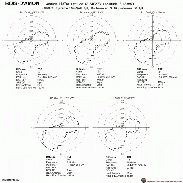

BOIS-D'AMONT - LES COMBETTES
:arrow: Localisation du pylône TDF des Combettes, commune de Bois-d'Amont.
R4: 23H 230mW (TDF).
R6: 24H 250mW (TDF).
R1: 37H 230mW (TDF).
R7: 39H 250mW (TDF)
R2: 44H 230mW (TDF).

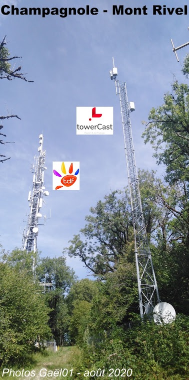

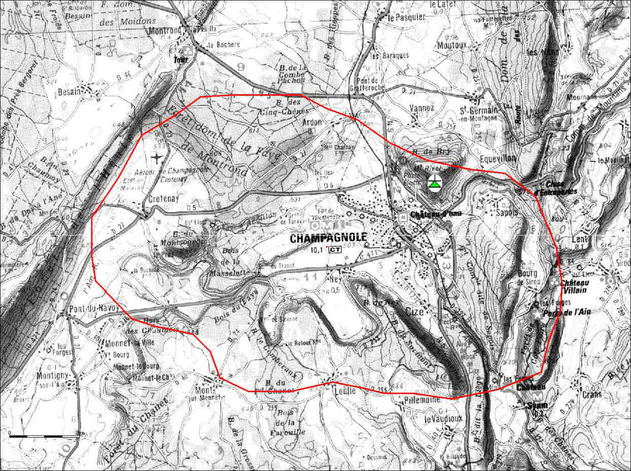

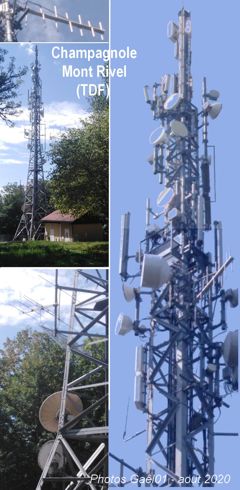

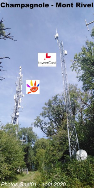

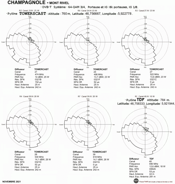

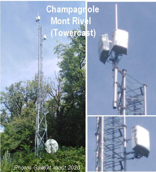

CHAMPAGNOLE - MONT RIVEL
Il y a 2 pylônes pour la TNT sur le Mont Rivel, sur la commune d'Équevillon :

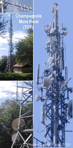

:arrow: Localisation du pylône TDF qui diffuse le multiplex R1.

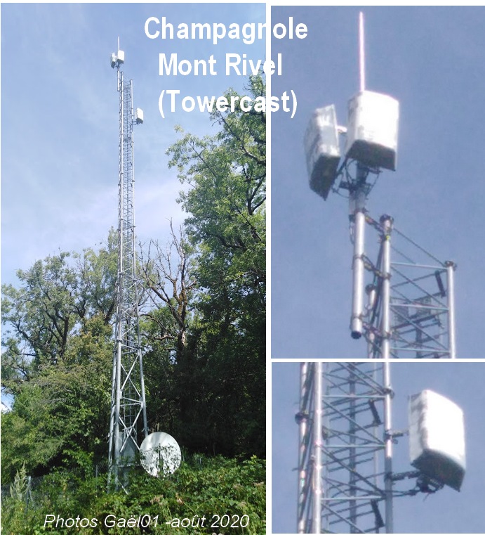

:arrow: Localisation du pylône TOWERCAST qui diffuse les multiplex R2 à R4, R6 et R7.

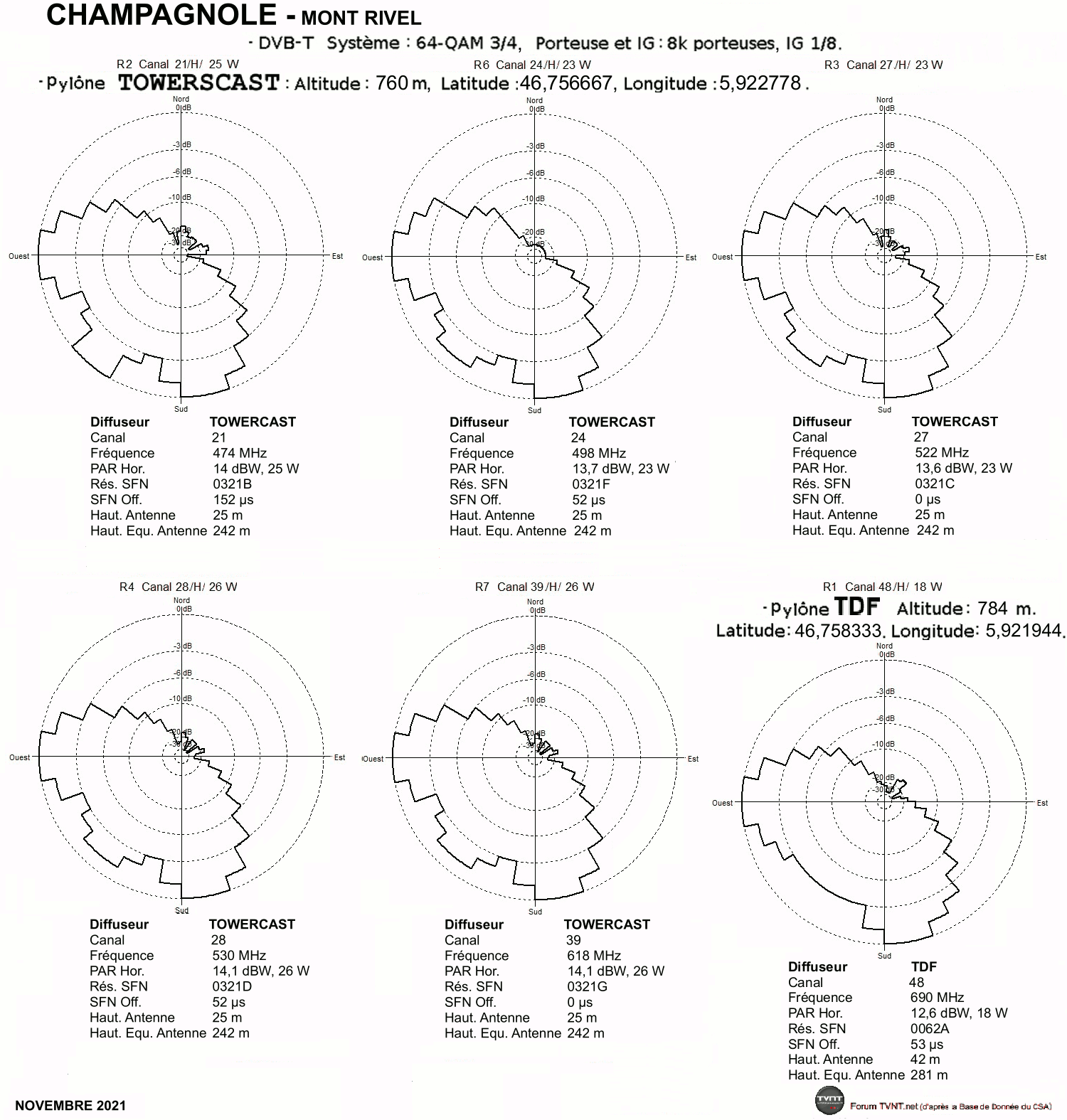

R2: 21H 25W (TOWERCAST).
R6: 24H 23W (TOWERCAST).
R3: 27H 23W (TOWERCAST).
R4: 28H 26W (TOWERCAST).
R7: 39H 26W (TOWERCAST).
R1: 48H 18W (TDF).

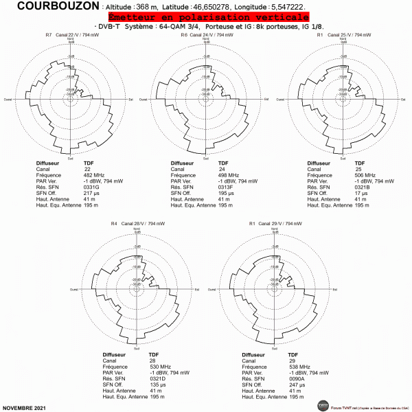

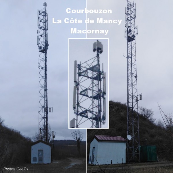

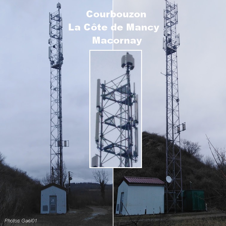

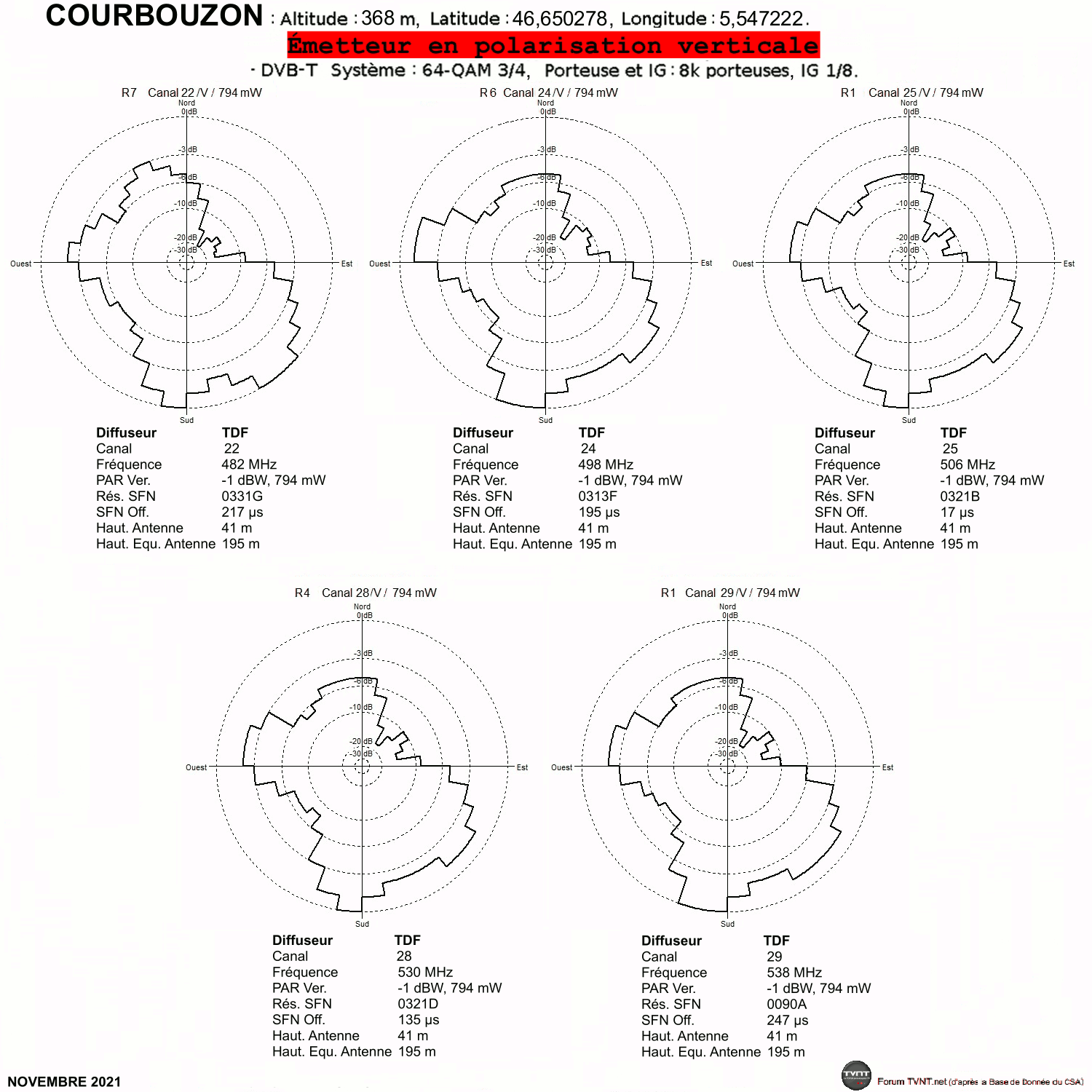

COURBOUZON - MACORNAY
:arrow: Localisation du pylône TDF de La Baronne, sur la commune de Macornay.
R7: 22V 790mW (TDF).
R6: 24V 790mW (TDF).
R2: 25V 790mW (TDF).
R4: 28V 790mW (TDF).
R1: 29V 790mW (TDF).

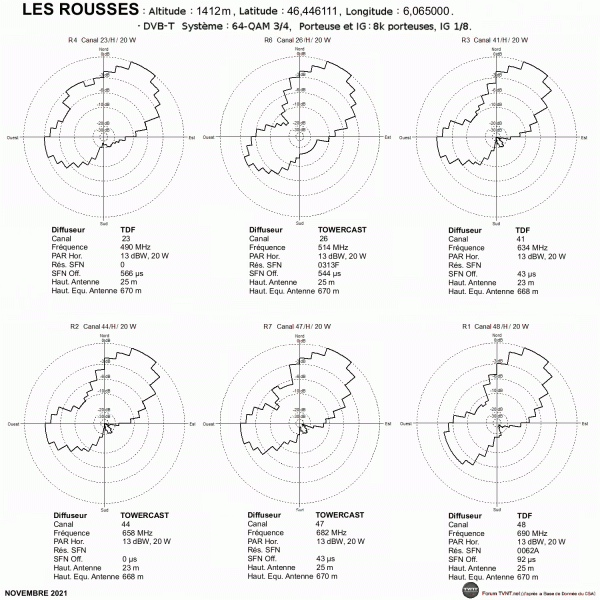

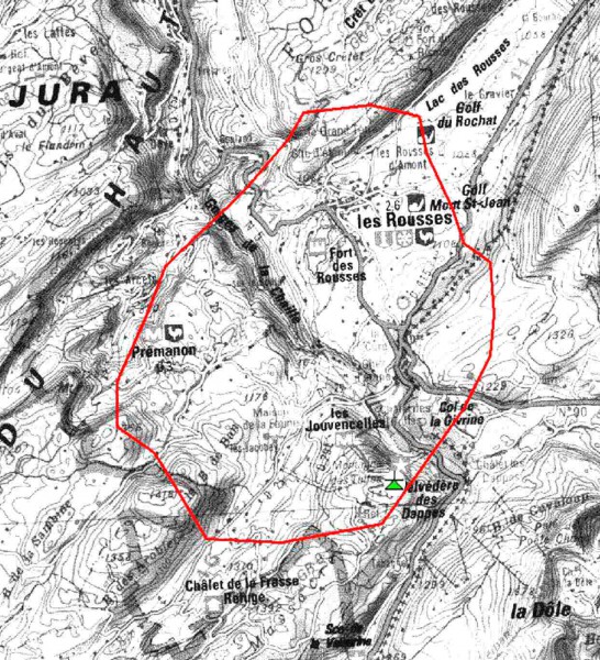

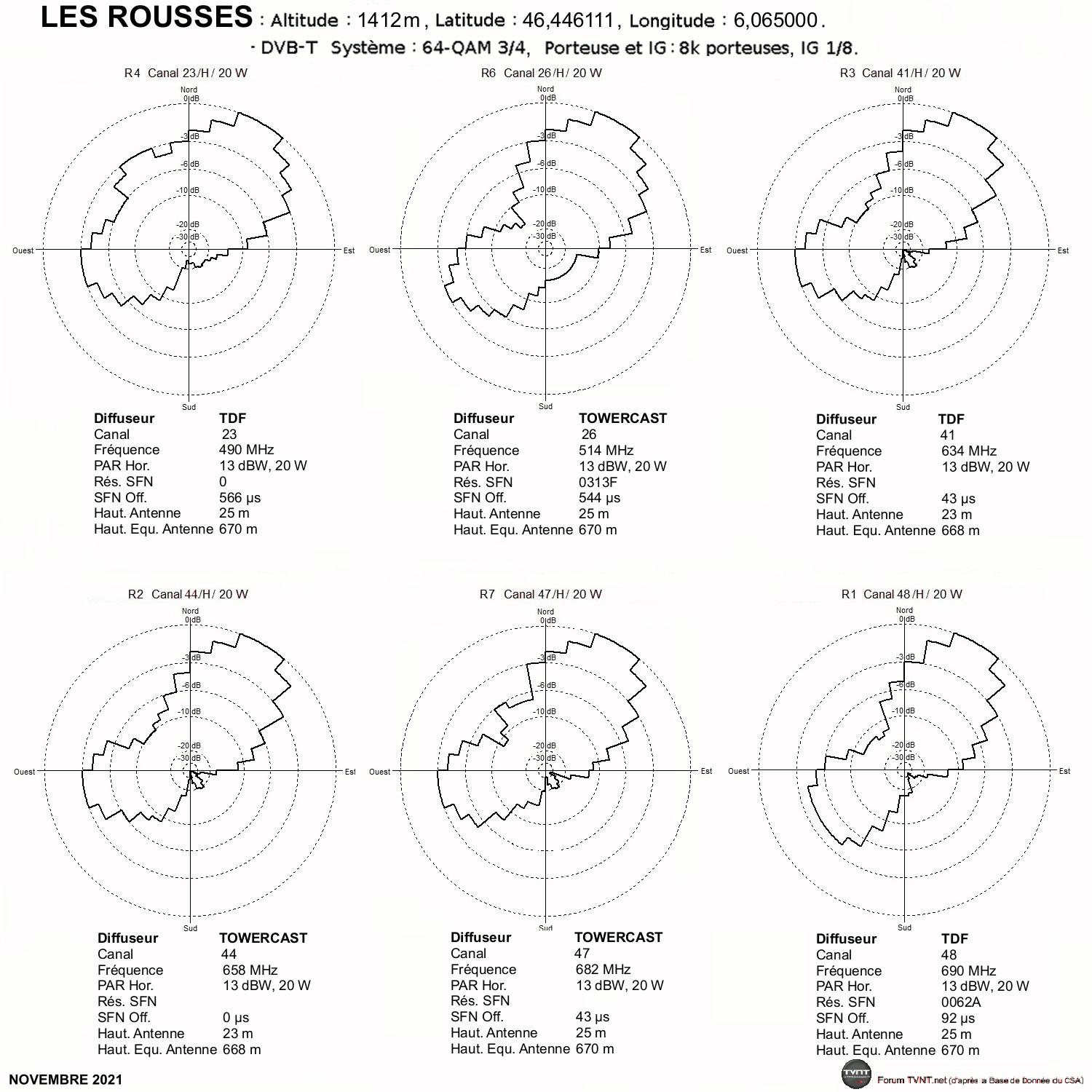

LES ROUSSES - MONTAGNE DES TUFFES
:arrow: Localisation du pylône TDF des Tuffes, sur la commune de Prémanon.
(photo : Olivier-39).
D'autres photos de l'ami "Olivier-39" sont disponibles: 1 2 3 4
R4: 23H 20W (TDF).
R6: 26H 20W (TOWERCAST).
R3: 41H 20W (TDF).
R2: 44H 20W (TOWERCAST).
R7: 47H 20W (TOWERCAST).
R1: 48H 20W (TDF).

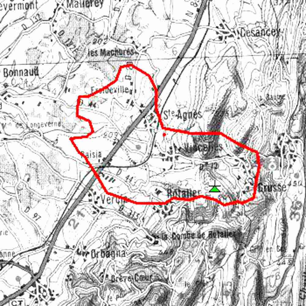

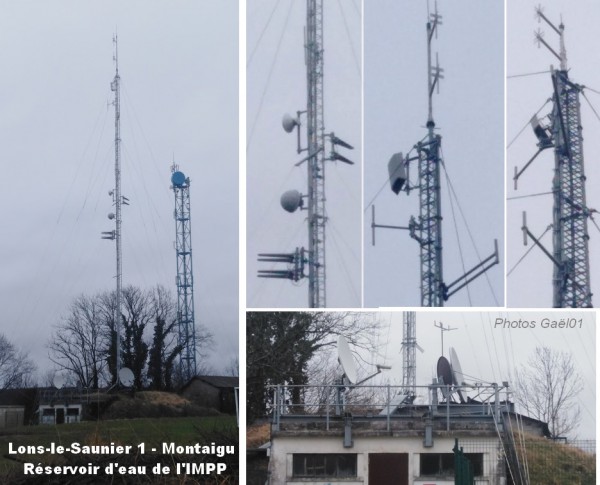

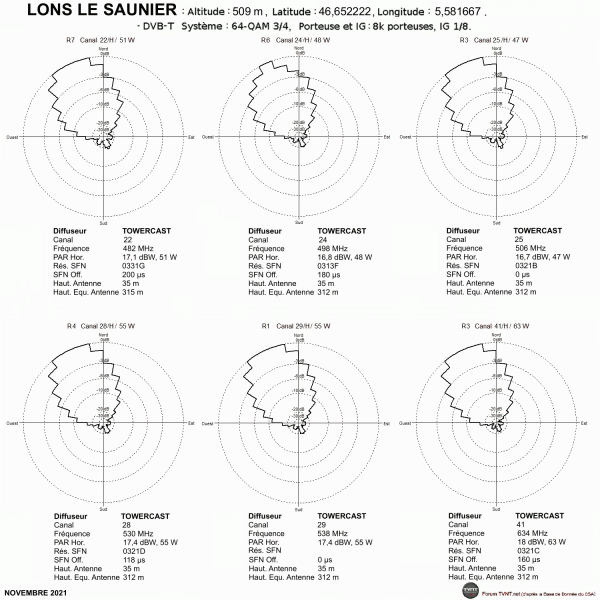

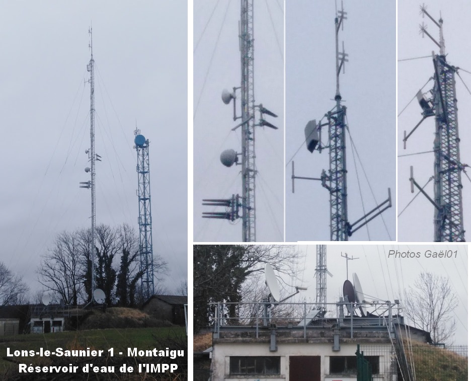

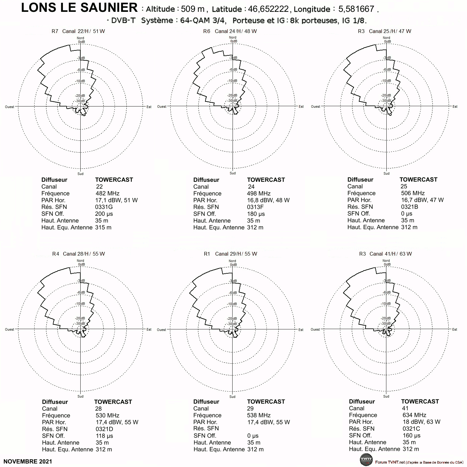

LONS-LE-SAUNIER 1 - MONTAIGU
:arrow: Localisation du pylône TOWERSCAST des Vernes, sur la commune de Montaigu.
R7: 22H 51W (TOWERCAST).
R6: 24H 48W (TOWERCAST).
R2: 25H 47W (TOWERCAST).
R4: 28H 55W (TOWERCAST).
R1: 29H 55W (TOWERCAST).
R3: 41H 63W (TOWERCAST).
:arrow: Carte de couverture non publié par le CSA.

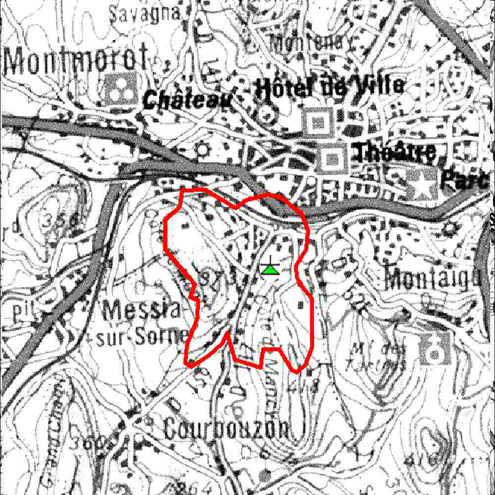

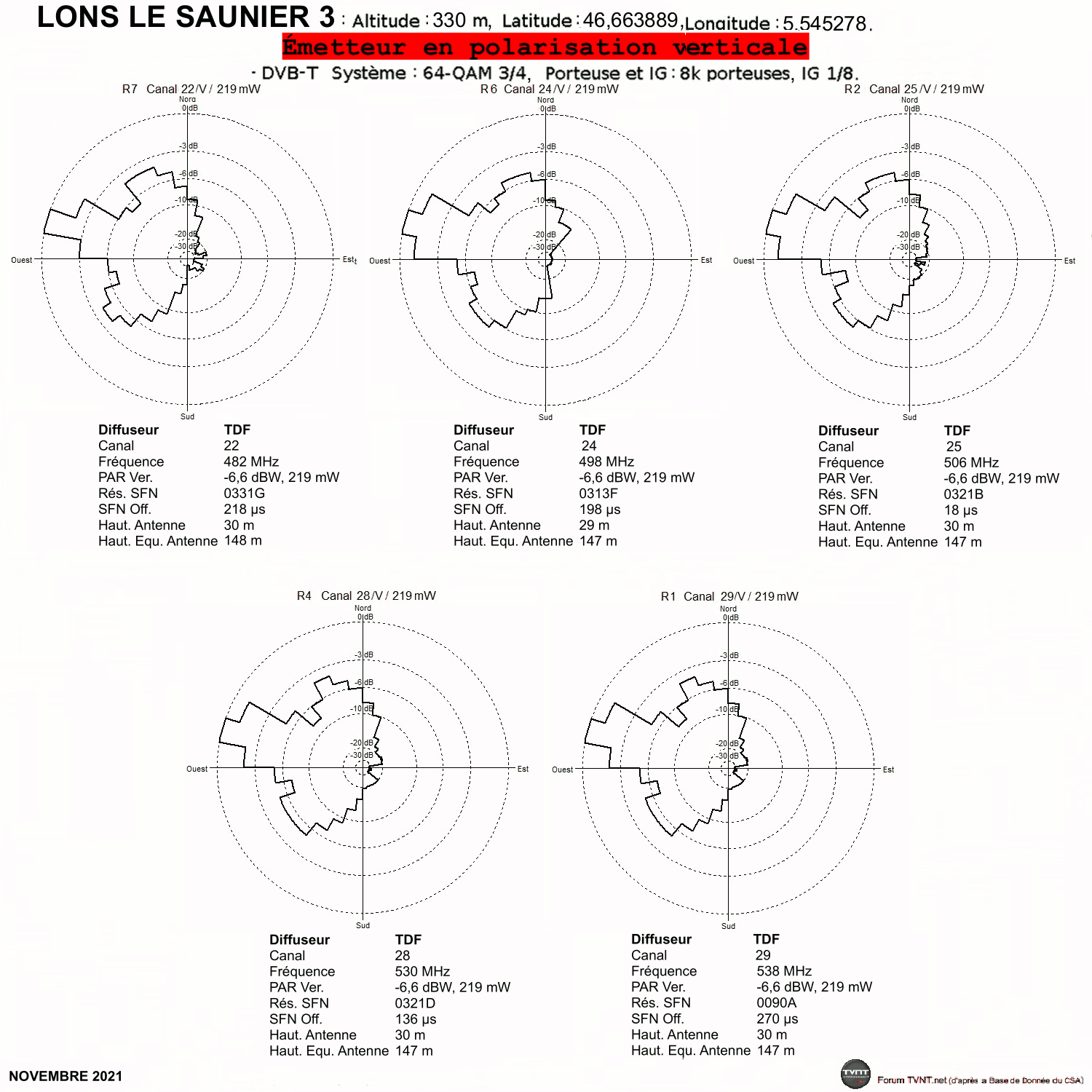

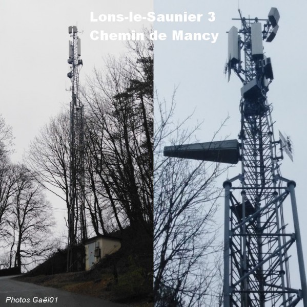

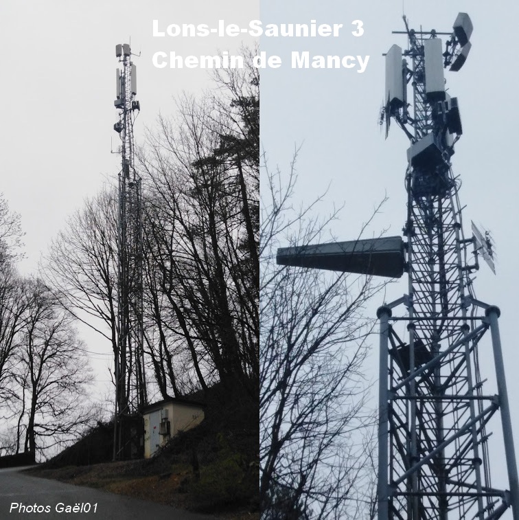

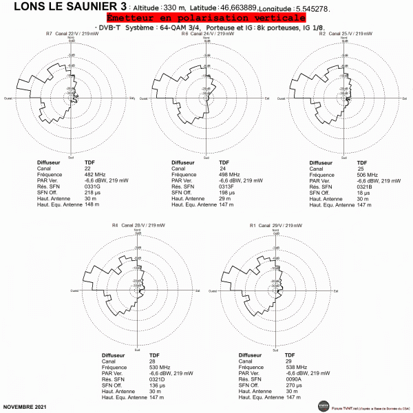

LONS-LE-SAUNIER 3 - CHEMIN DE MANCY
:arrow: Localisation du pylône TDF du Lycée Agricole, commune de Lons-le-Saunier.
R7: 22V 220mW (TDF).
R6: 24V 220mW (TDF).
R2: 25V 220mW (TDF).
R4: 28V 220mW (TDF).
R1: 29V 220mW (TDF).

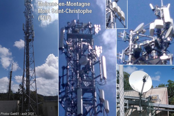

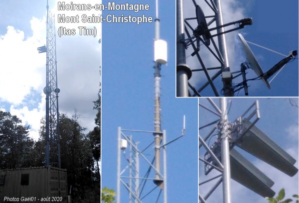

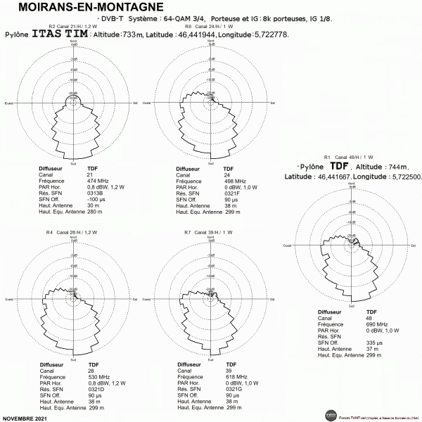

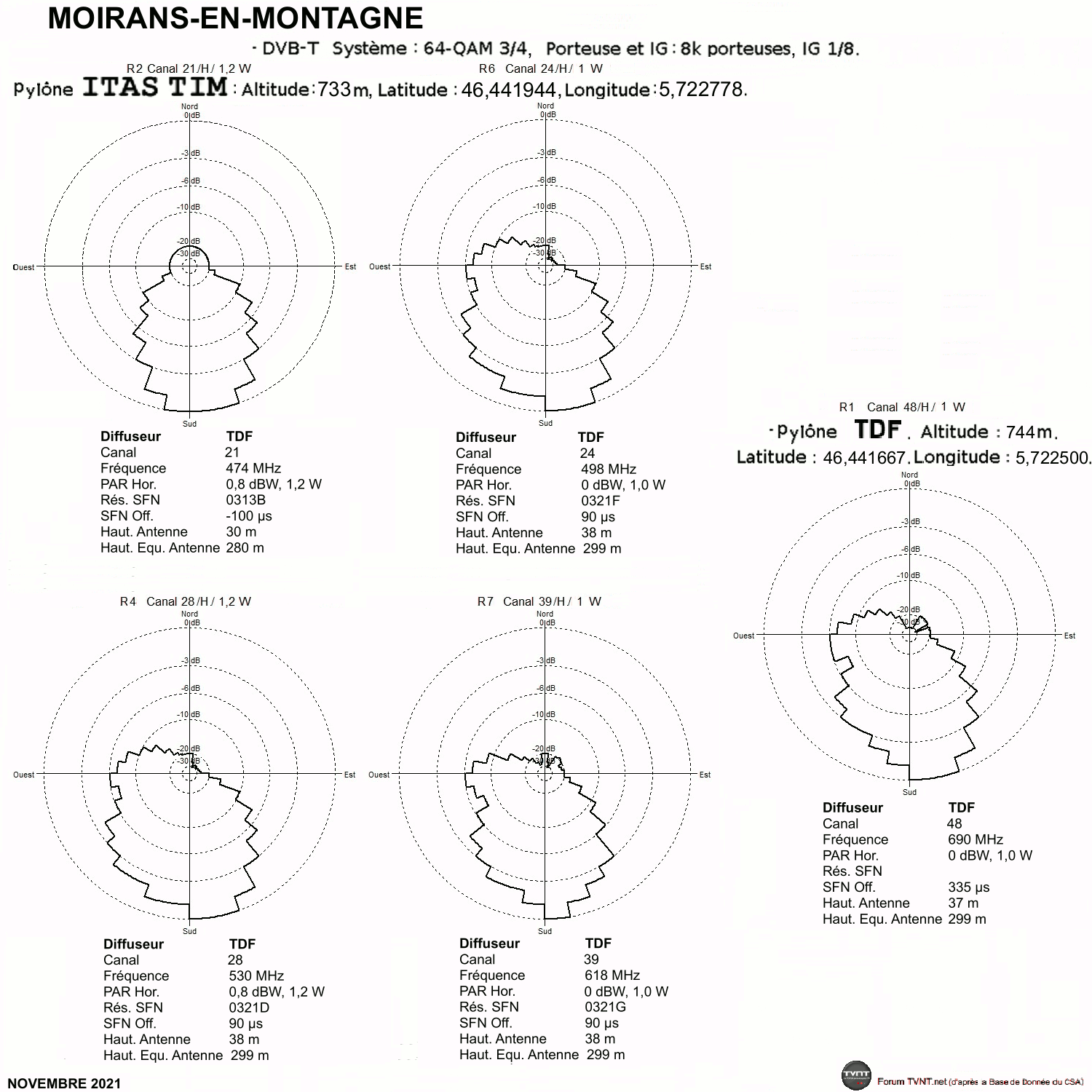

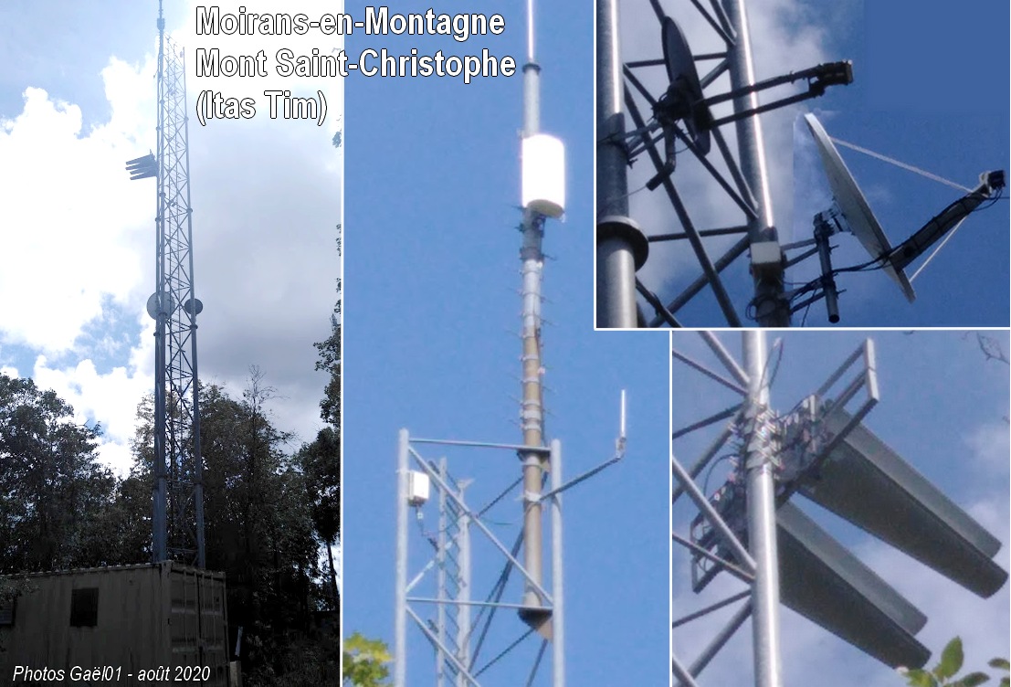

MOIRANS-EN-MONTAGNE - BOIS BANAL

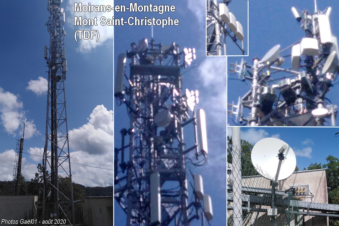

Il y a 2 pylônes pour la TNT sur le site du Mont-Saint-Christophe, commune de Moirans-en-Montagne :
:arrow: Localisation du pylône TDF du Bois Banal, qui diffuse le multiplex R1.
:arrow: Localisation du pylône ITAS TIM, qui diffuse les multiplex R2, R4, R6 et R7.
R2: 21H 1,2W (TDF).
R6: 24H 1W (TDF).
R4: 28H 1,2W (TDF).
R7: 39H 1W (TDF).
R1: 48H 1W (TDF).

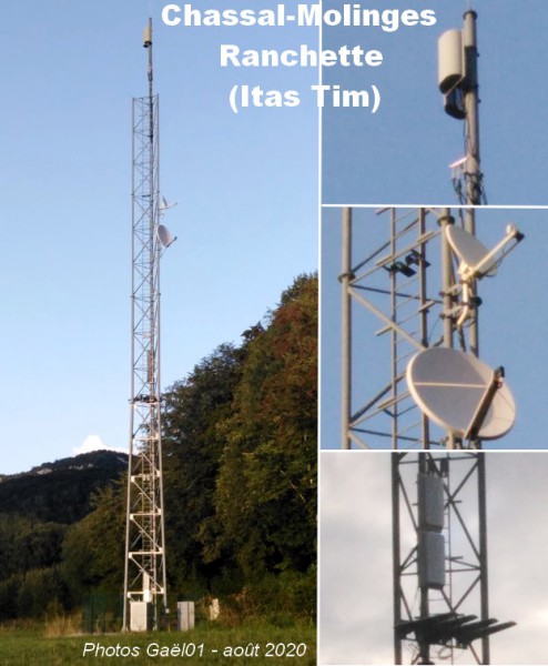

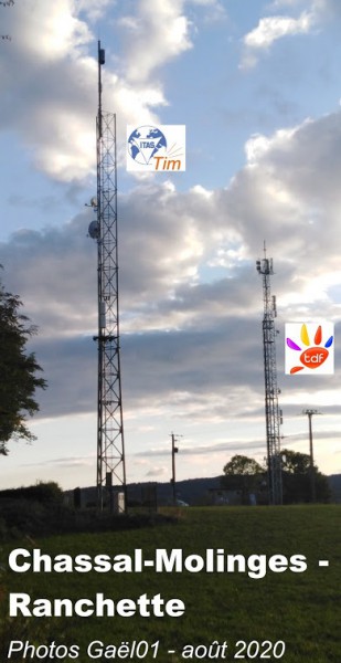

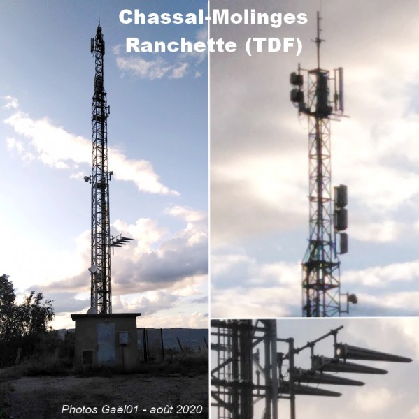

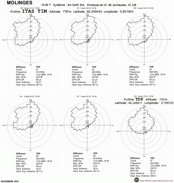

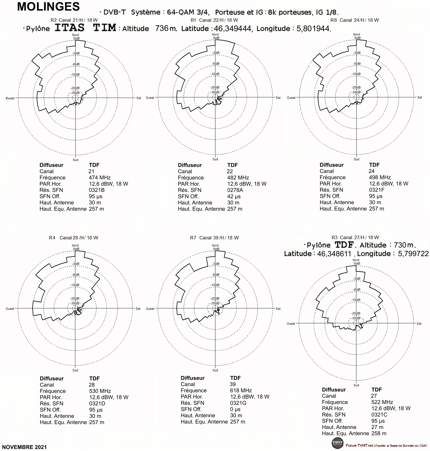

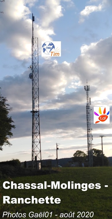

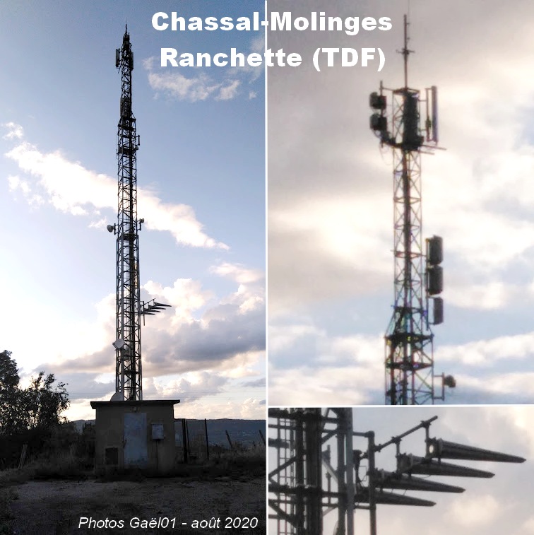

MOLINGES - RANCHETTE
Il y a 2 pylônes pour la TNT sur le site de Combe Bière, sur la commune de Saint-Claude :

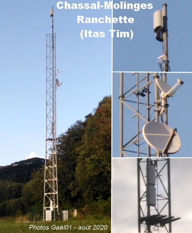

:arrow: Localisation du pylône ITAS TIMsur lequel TDF diffuse tous les multiplex :
Composition du multiplex R1 :
R2: 21H 18W (TDF).
R1: 22H 18W (TDF).
R6: 24H 18W (TDF).
R3: 27H 18W (TDF).
R4: 28H 18W (TDF).
R7: 39H 18W (TDF).

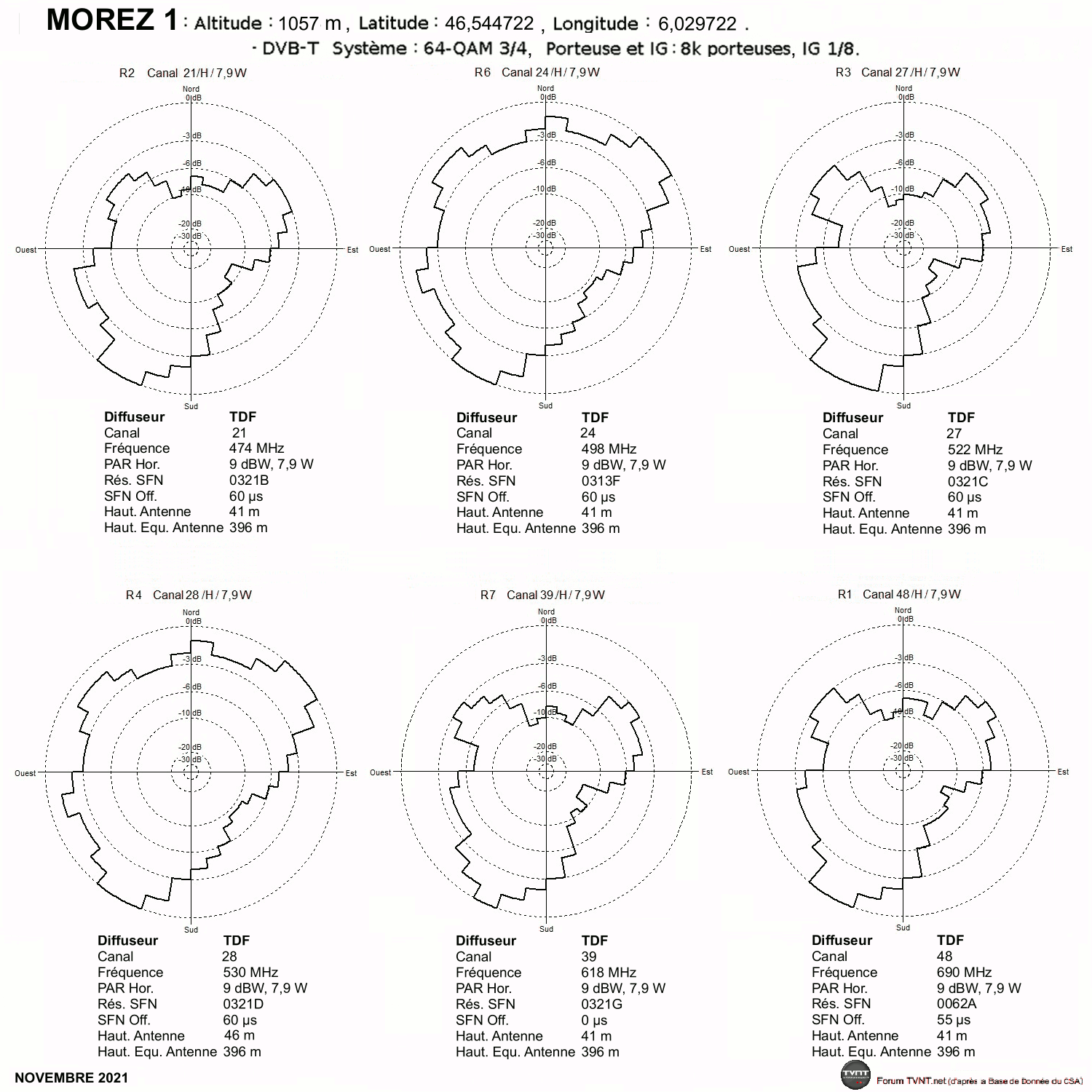

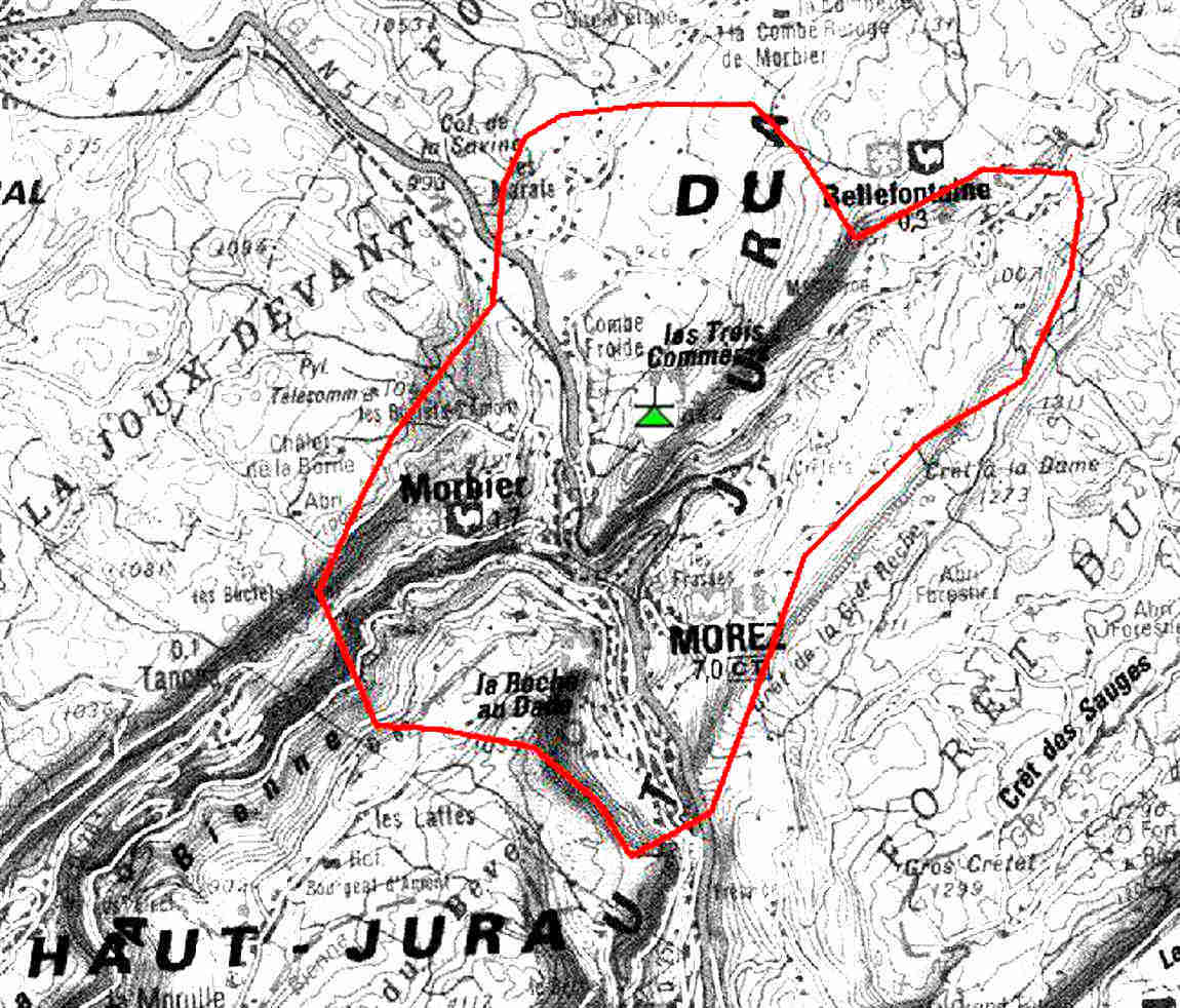

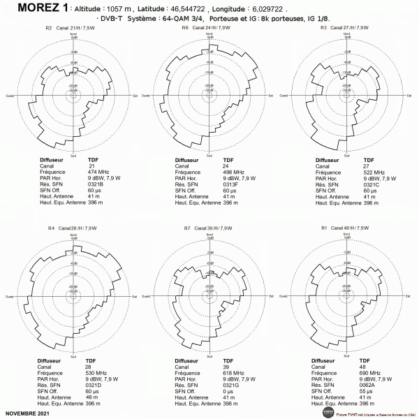

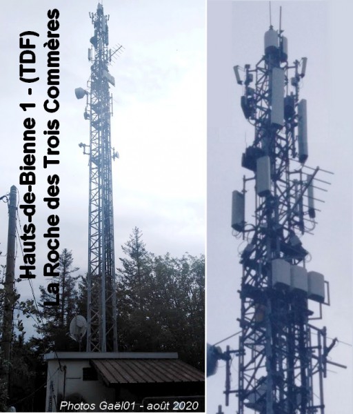

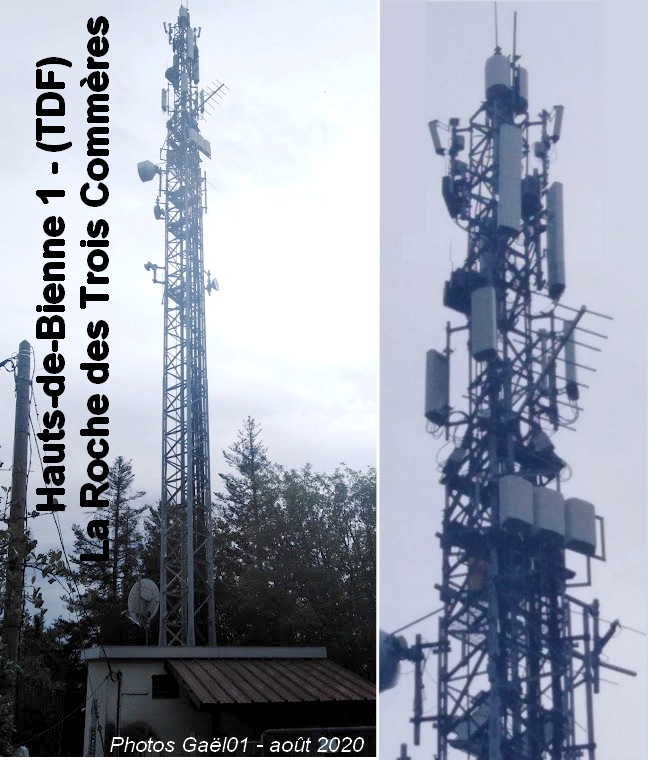

MOREZ 1 - ROCHE DES 3 COMMÉRES
:arrow: Localisation du pylône TDF de la Roche des 3 Commères, sur la commune de Morbier.
R2: 21H 7,9W (TDF).
R6: 24H 7,9W (TDF).
R3: 27H 7,9W (TDF).
R4: 28H 7,9W (TDF).
R7: 39H 7,9W (TDF).
R1: 48H 7,9W (TDF).

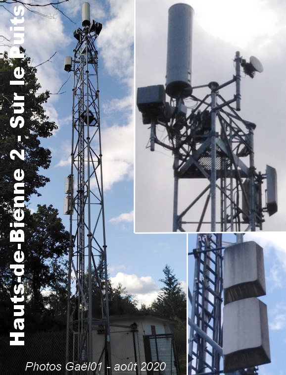

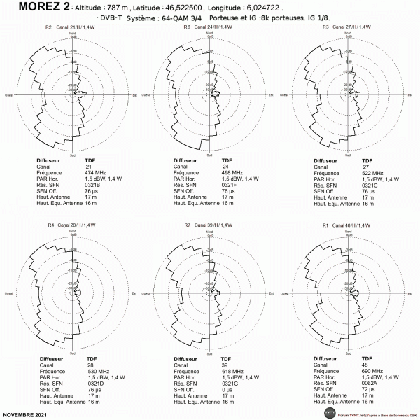

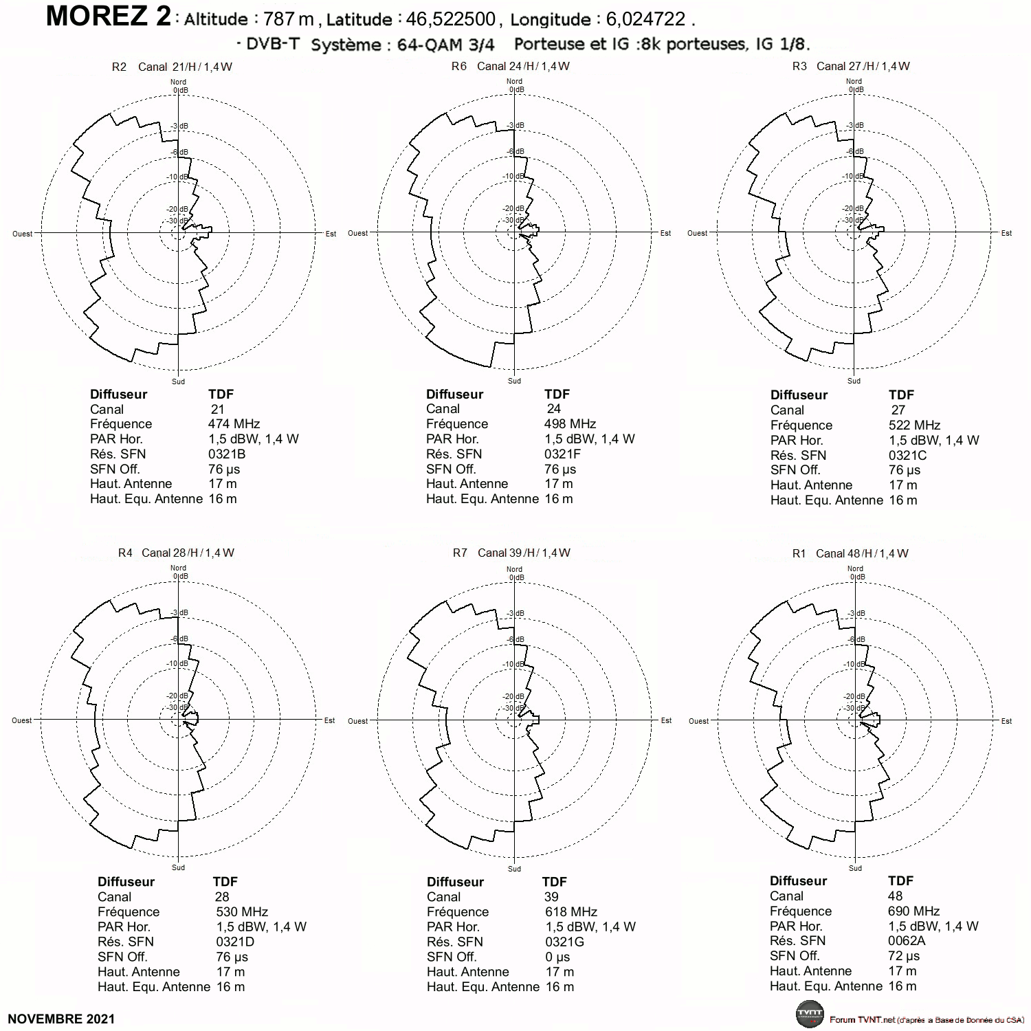

MOREZ 2 - SUD - SUR LE PUITS

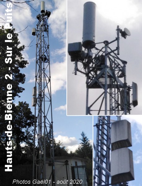

:arrow: Localisation du pylône TDF de Sur Le Puits, à Morez, commune de Hauts-de-Bienne.
R2: 21H 1,4W (TDF).
R6: 24H 1,4W (TDF).
R3: 27H 1,4W (TDF).
R4: 28H 1,4W (TDF).
R7: 39H 1,4W (TDF).
R1: 48H 1,4W (TDF).

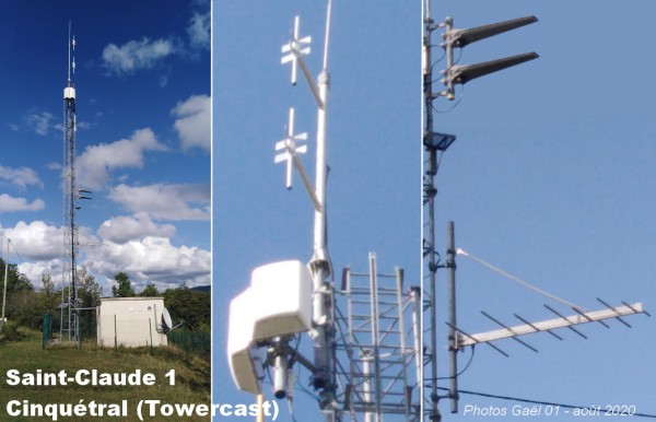

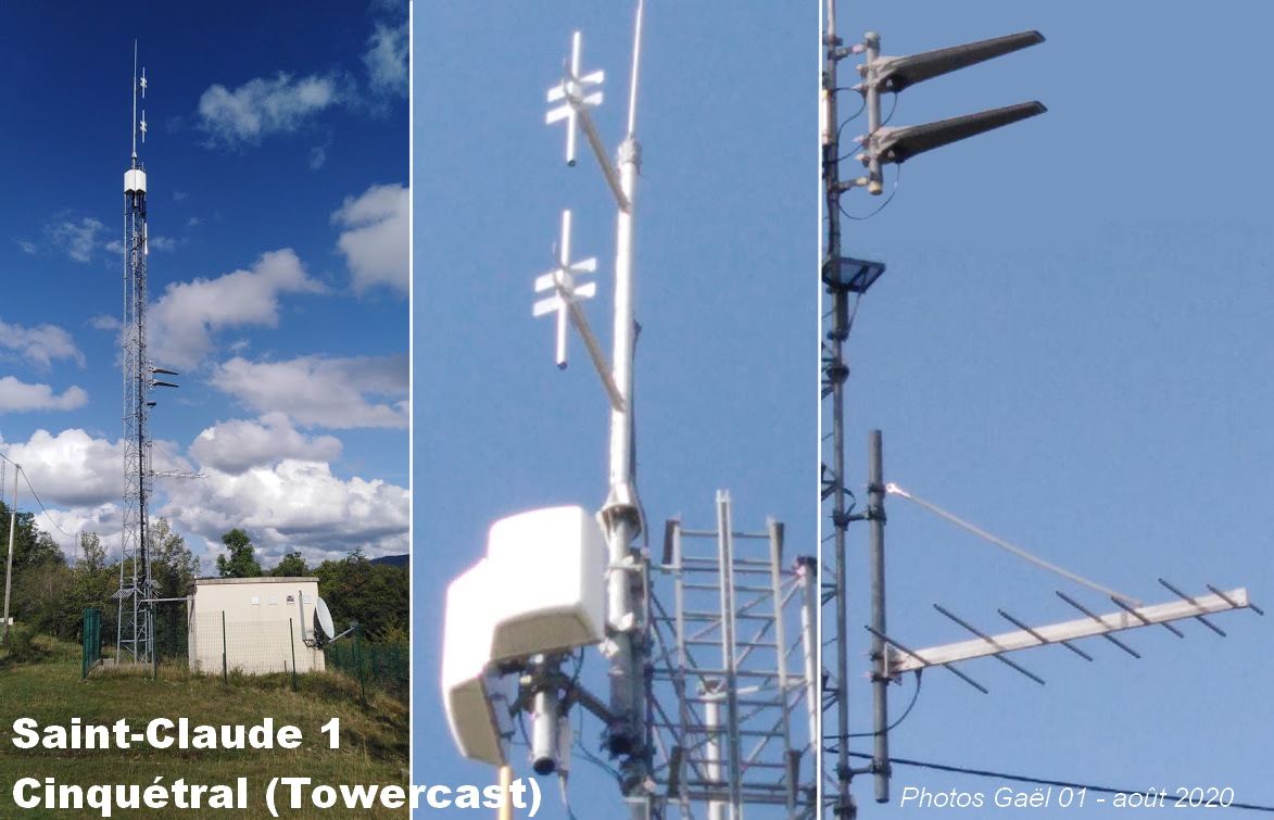

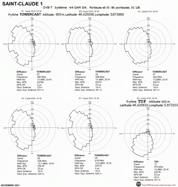

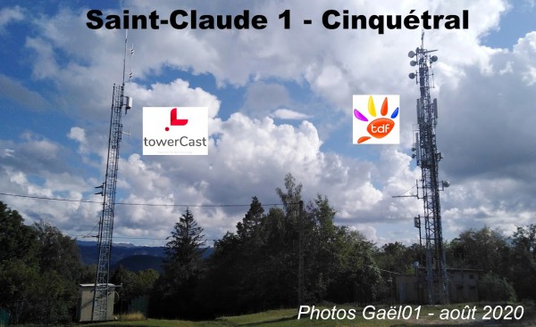

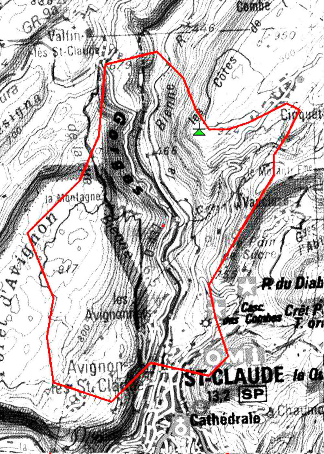

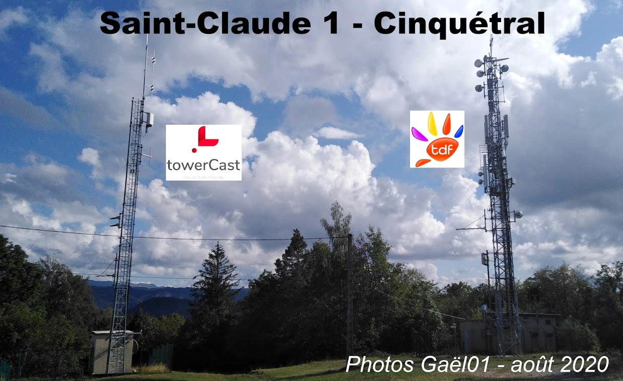

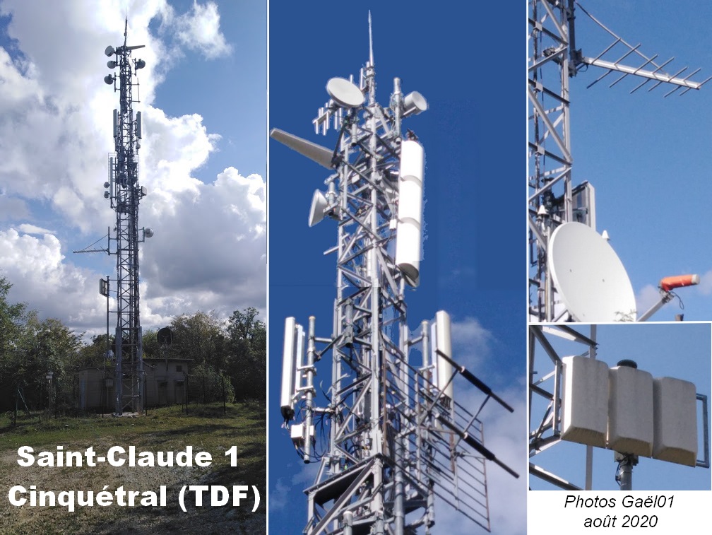

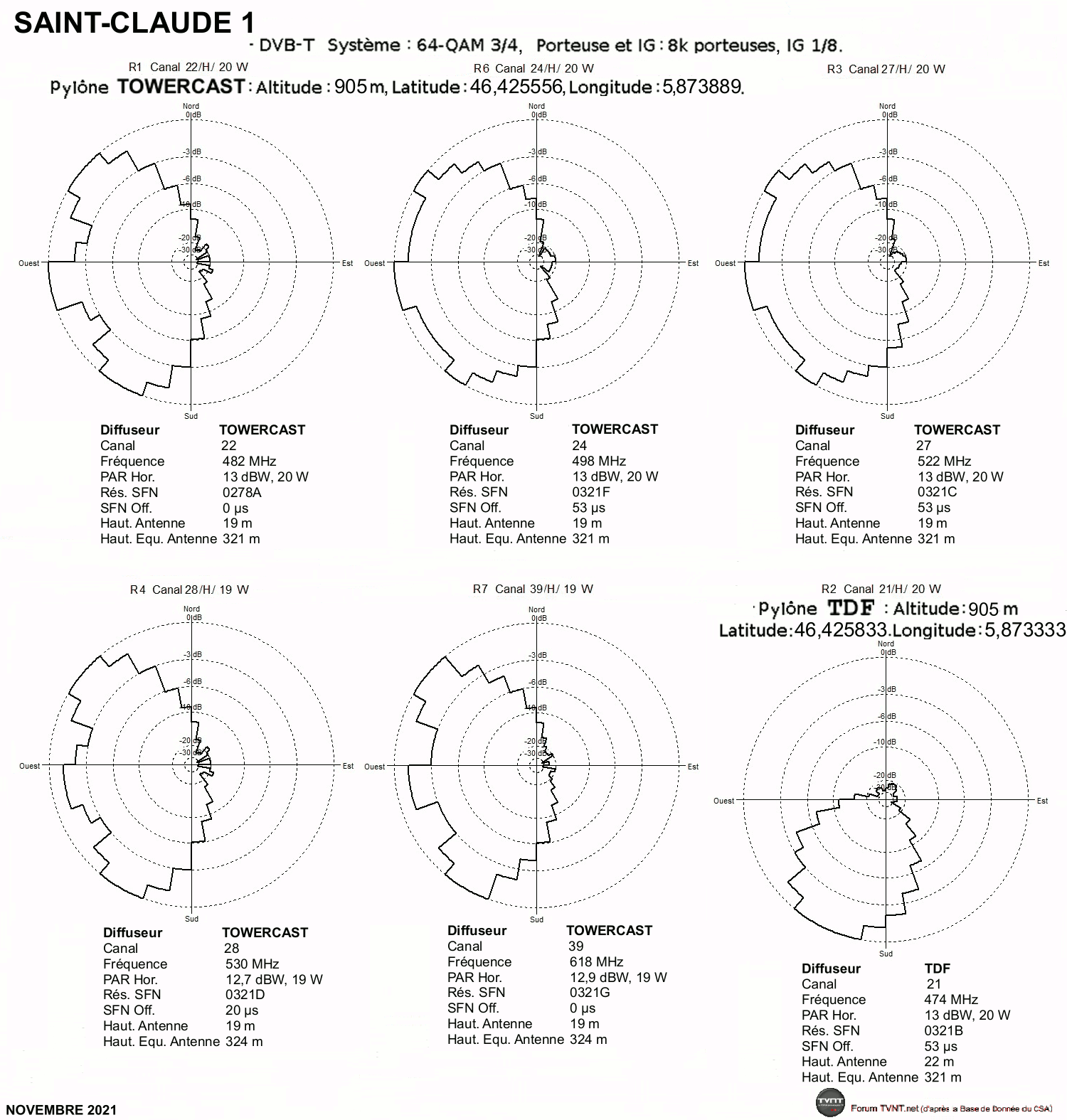

SAINT-CLAUDE 1 - CINQUÉTRAL

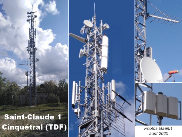

Il y a 2 pylônes pour la TNT sur le site de Cinquétral, commune de Saint-Claude :
:arrow: Localisation du pylône TDF du Hameau des Veynes, qui diffuse le multiplex R2 :
:arrow: Localisation du pylône TOWERCAST des Cotes des Biennes, qui diffuse les multiplex R1, R3, R4, R6 et R7.
R2: 21H 20W (TDF).
R1: 22H 20W (TOWERCAST).
R6: 24H 20W (TOWERCAST).
R3: 27H 20W (TOWERCAST).
R4: 28H 19W (TOWERCAST).
R7: 39H 19W (TOWERCAST).

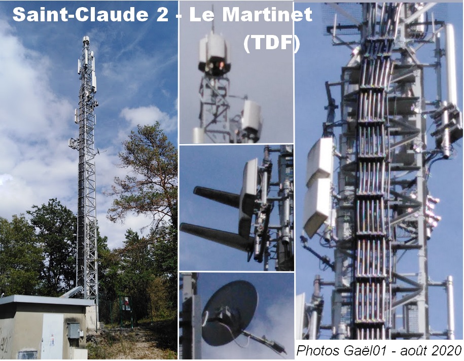

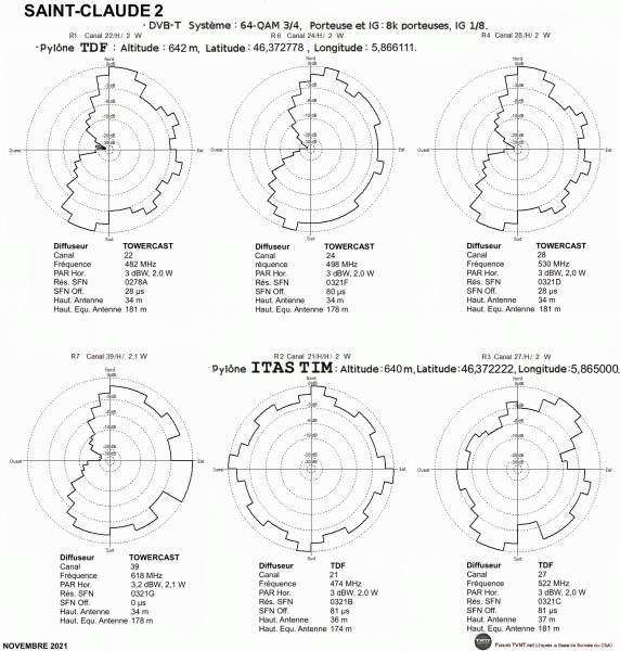

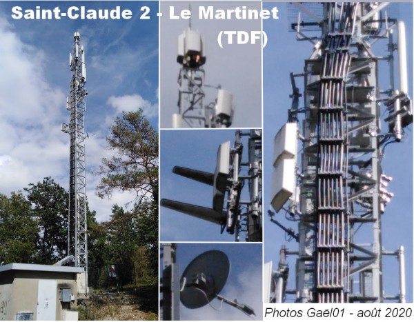

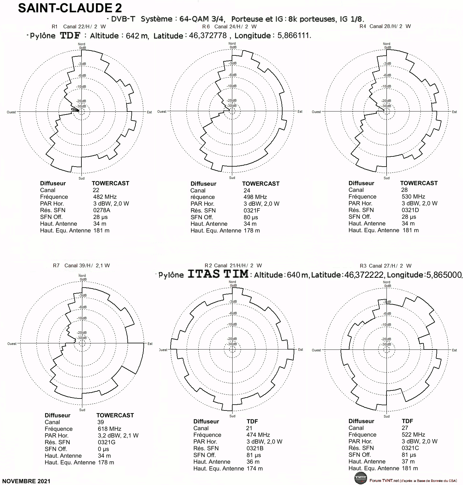

SAINT-CLAUDE 2 - SUD - VILLARD-SAINT-SAUVEUR
Il y a 2 pylônes pour la TNT au lieu dit Le Martinet, sur la commune de Villard Saint-Sauveur :
:arrow: Localisation du pylône TDF sur lequel TDF diffuse le multiplex R3 et TOWERCAST les multiplex R1, R4, R6 et R7.
:arrow: Localisation l'ancien pylône ITAS TIM, aujourd'hui opéré par TDF, qui diffuse le multiplex R2.
R2: 21H 2W (TDF sur pylône ITAS TIM).
R1: 22H 2W (TOWERCAST sur pylône TDF).
R6: 24H 2W (TOWERCAST sur pylône TDF).
R3: 27H 2W (TDF sur pylône ITAS TIM).
R4: 28H 2W (TOWERCAST sur pylône TDF).
R7: 39H 2,1W (TOWERCAST sur pylône TDF).

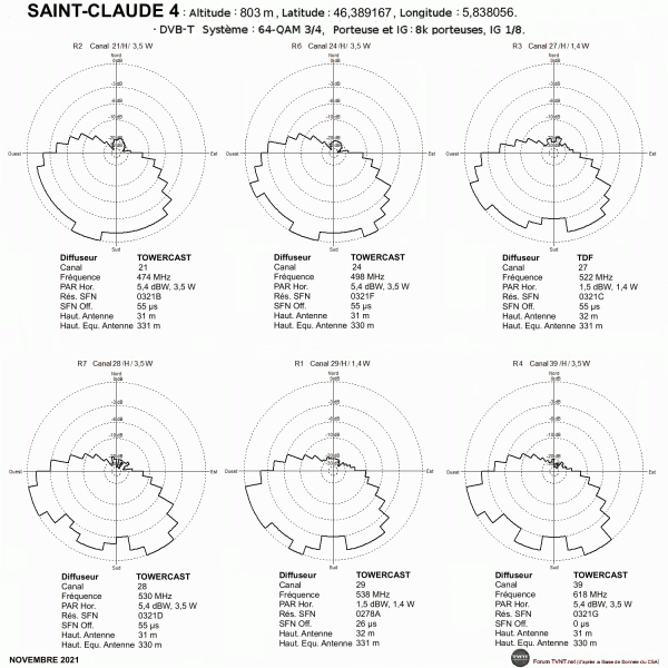

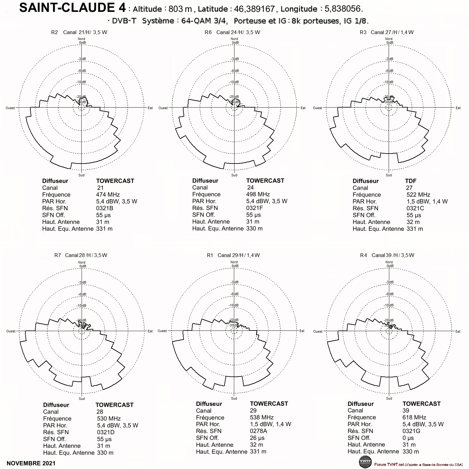

SAINT-CLAUDE 4 - SUD-OUEST - AVIGNON-LÈS-SAINT-CLAUDE

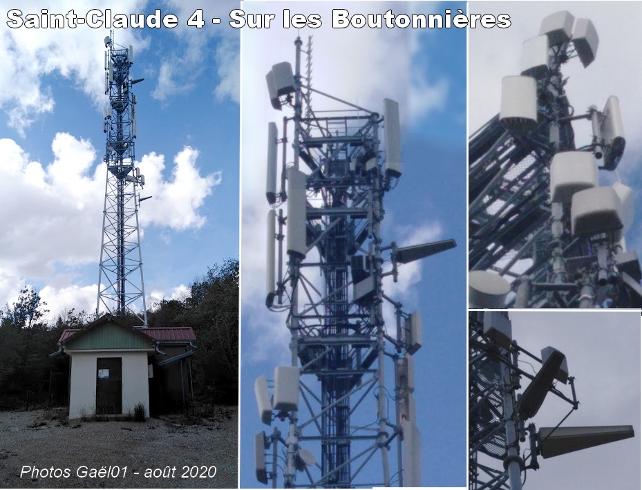

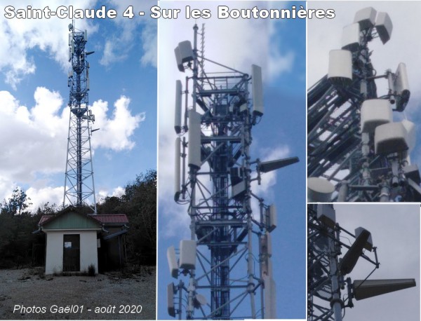

:arrow: Localisation du pylône TDF de Sur les Boutonnières, sur la commune d'Avignon-lès-Saint-Claude.
R2: 21H 3,5W (TOWERCAST).
R6: 24H 3,5W (TOWERCAST).
R3: 27H 1,4W (TDF).
R7: 28H 3,5W (TOWERCAST).
R1: 29H 1,4W (TOWERCAST).
R4: 39H 3,5W (TOWERCAST).

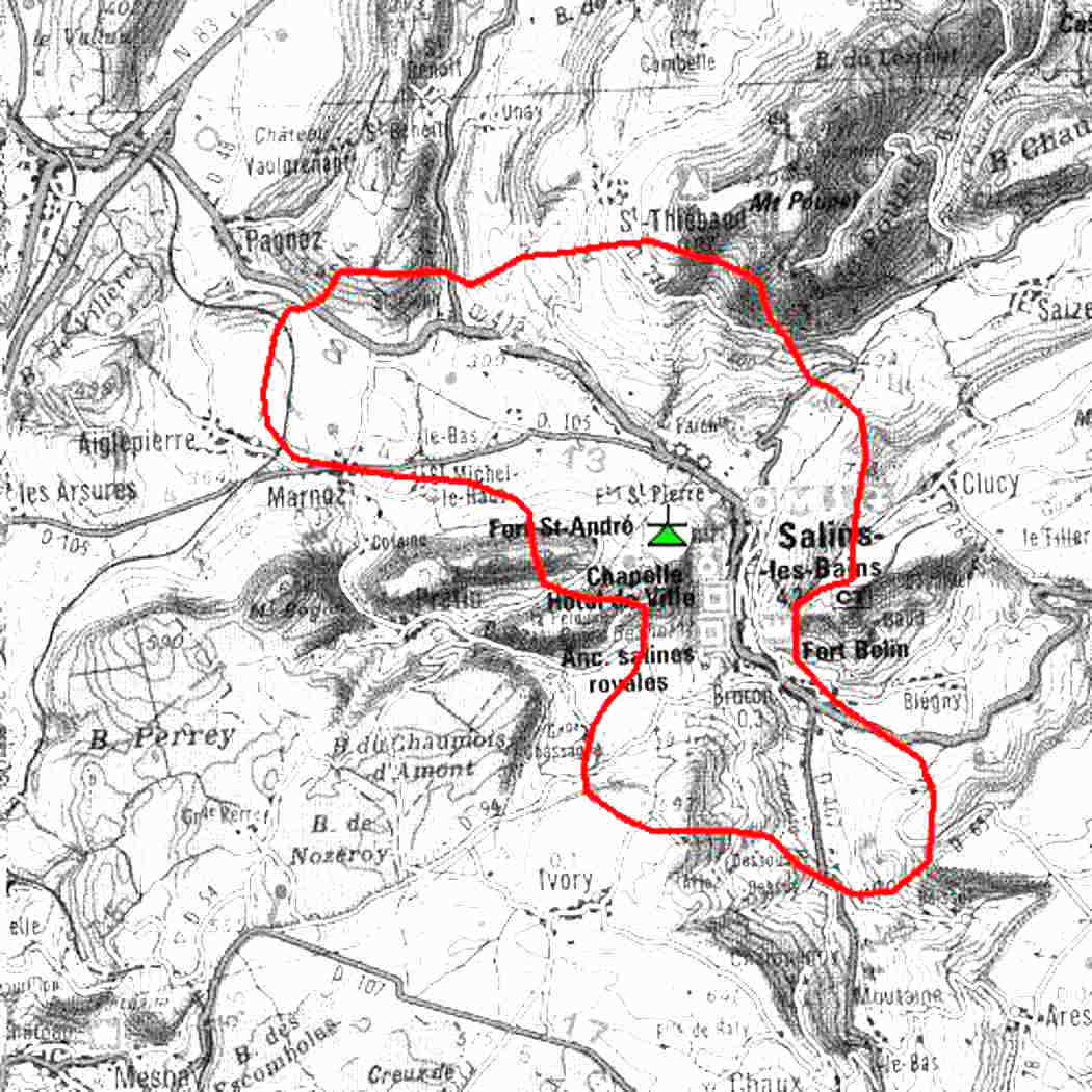

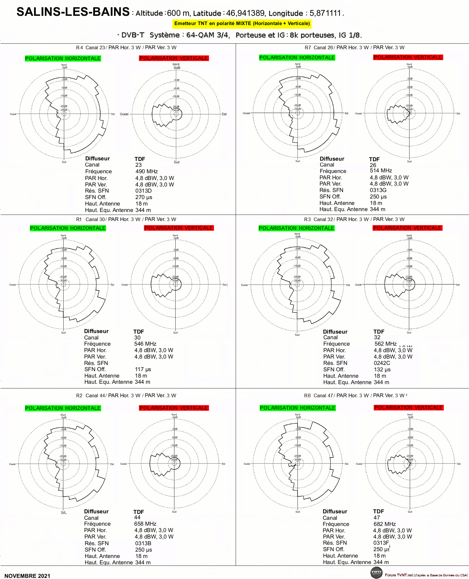

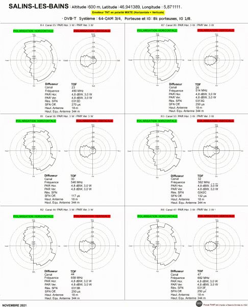

SALINS-LES-BAINS 1 - FORT-SAINT-ANDRÉ
:arrow: Localisation du pylône TDF de la xhapelle du Fort Saint André, commune de Salins-les-Bains.
R4: 23H+V 3W (TDF).
R7: 26H+V 3W (TDF).
R1: 30H+V 3W (TDF).
R3: 32H+V 3W (TDF).
R2: 44H+V 3W (TDF).
R6: 47H+V 3W (TDF).

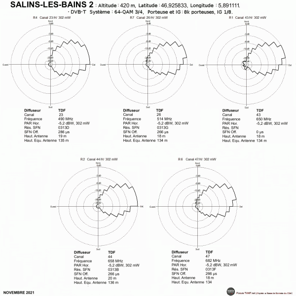

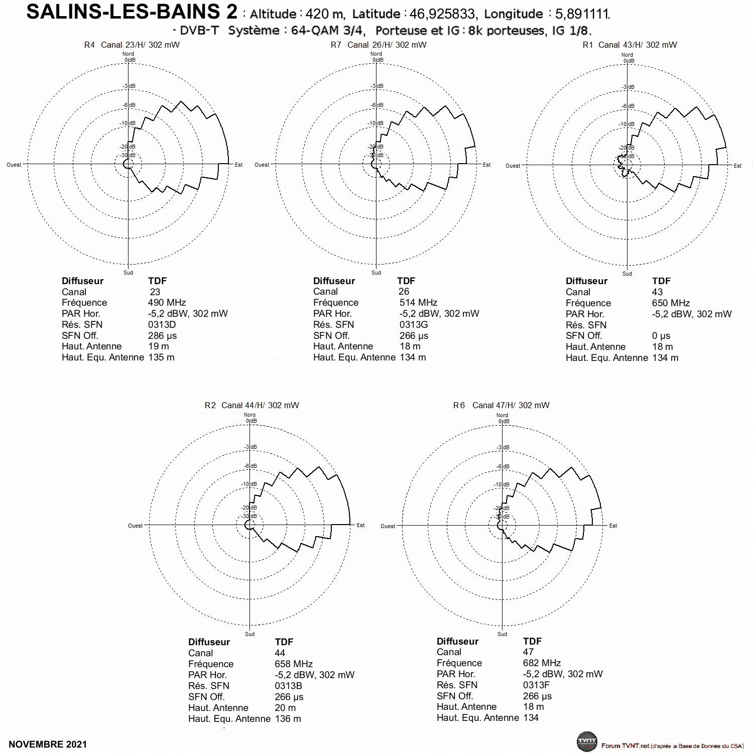

SALINS-LES-BAINS 2 - STATION DES EAUX
:arrow: Localisation du pylône TDF de la station des eaux, route de Censeau, commune de Salins-les-Bains.
R4: 23H 300mW (TDF).
R7: 26H 300mW (TDF).
R1: 43H 300mW (TDF).
R2: 44H 300mW (TDF).
R6: 47H 300mW (TDF).

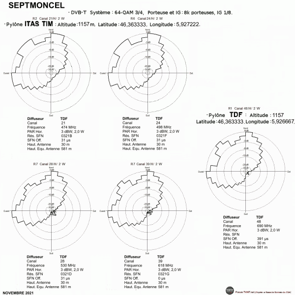

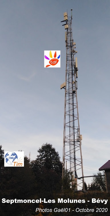

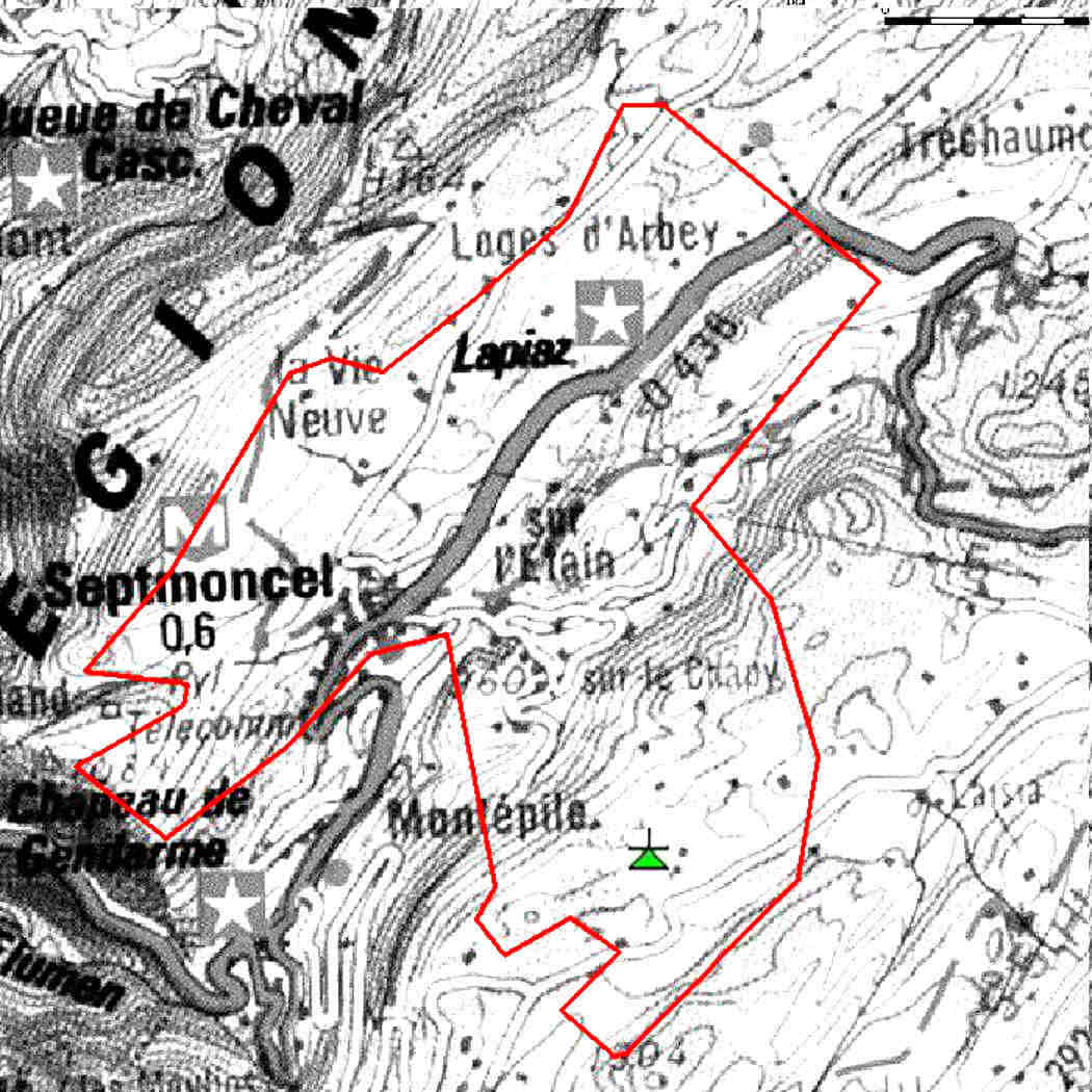

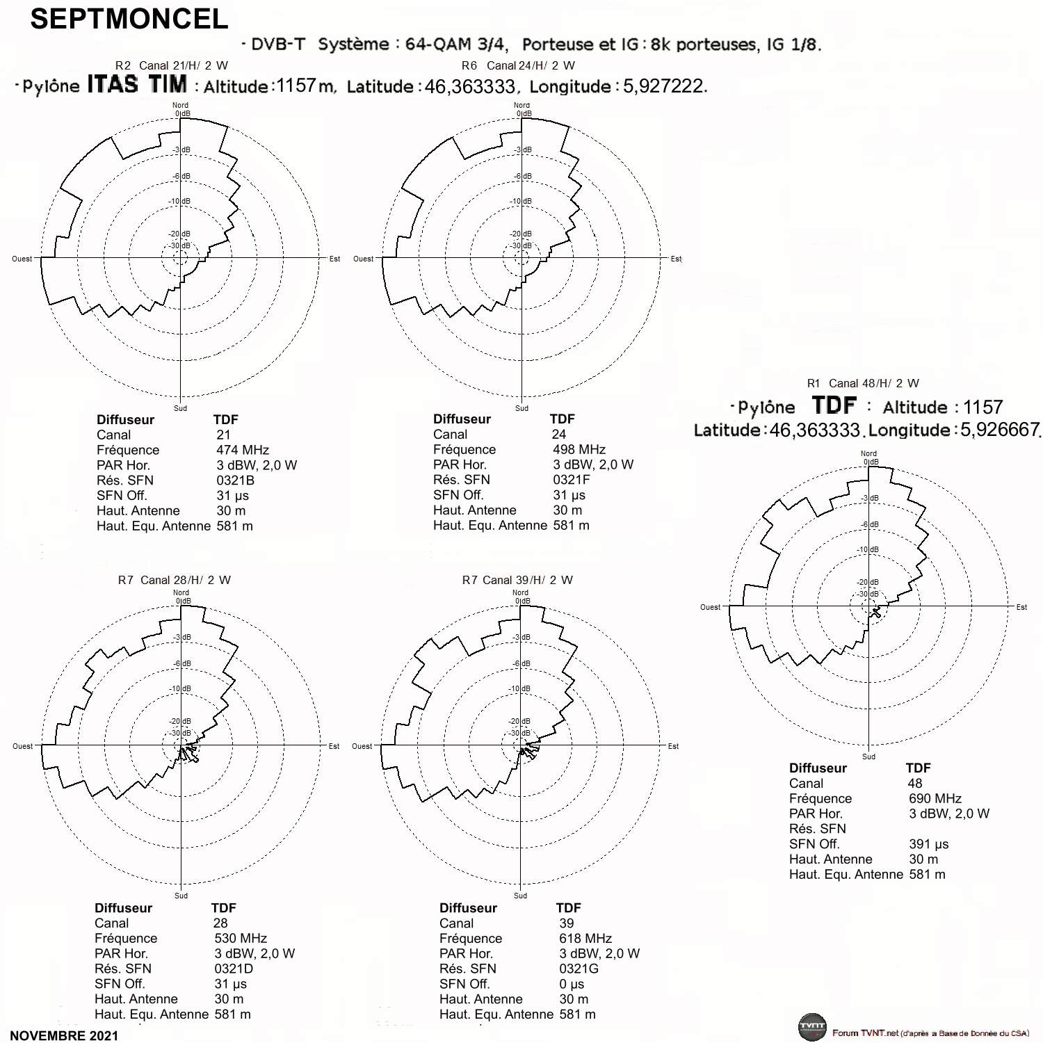

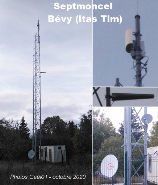

SEPTMONCEL - BÉVY

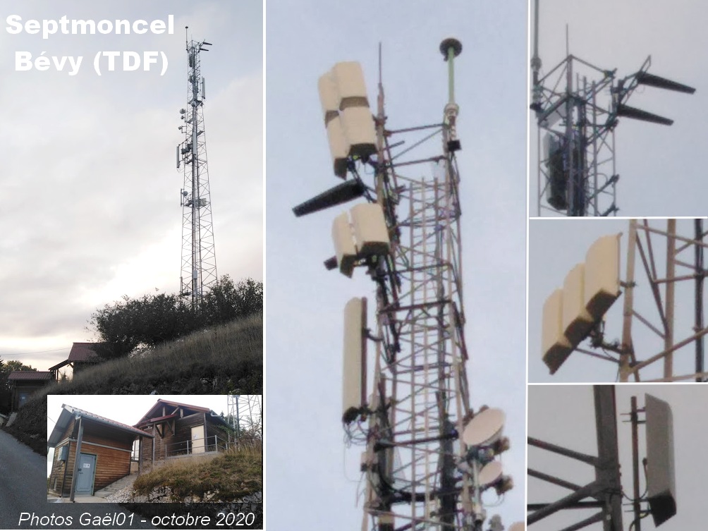

Il y a 2 pylônes our la TNT sur le site de Bévy, à Septmoncel, commune de Septmoncel Les Molunes :

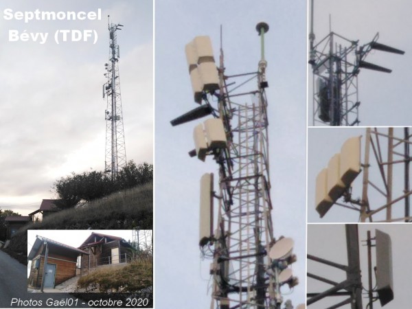

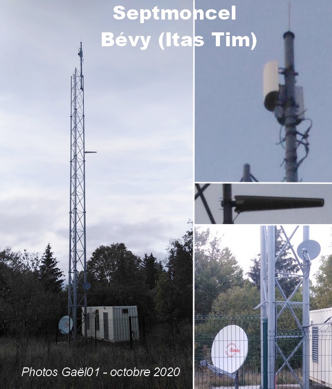

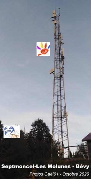

:arrow: Localisation du pylône ITAS TIM qui diffuse les multiplex R2, R4, R6 et R7.
R2: 21H 2W (TDF).
R6: 24H 2W (TDF).
R4: 28H 2W (TDF).
R7: 39H 2W (TDF).
R1: 48H 2W (TDF).

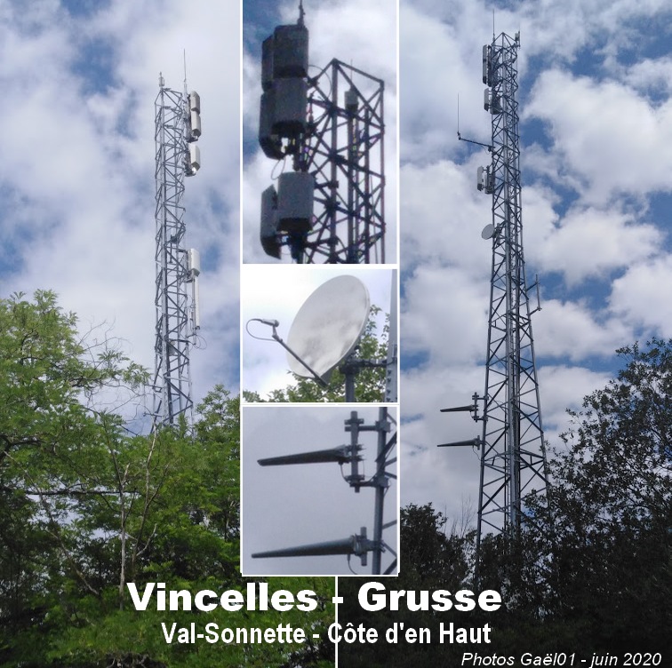

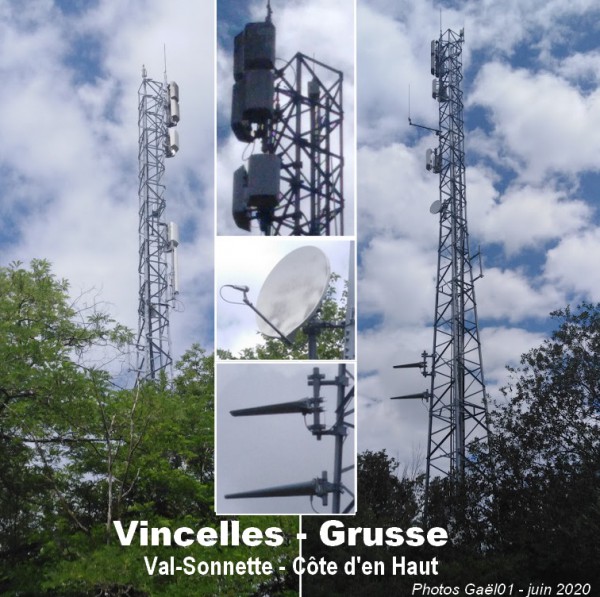

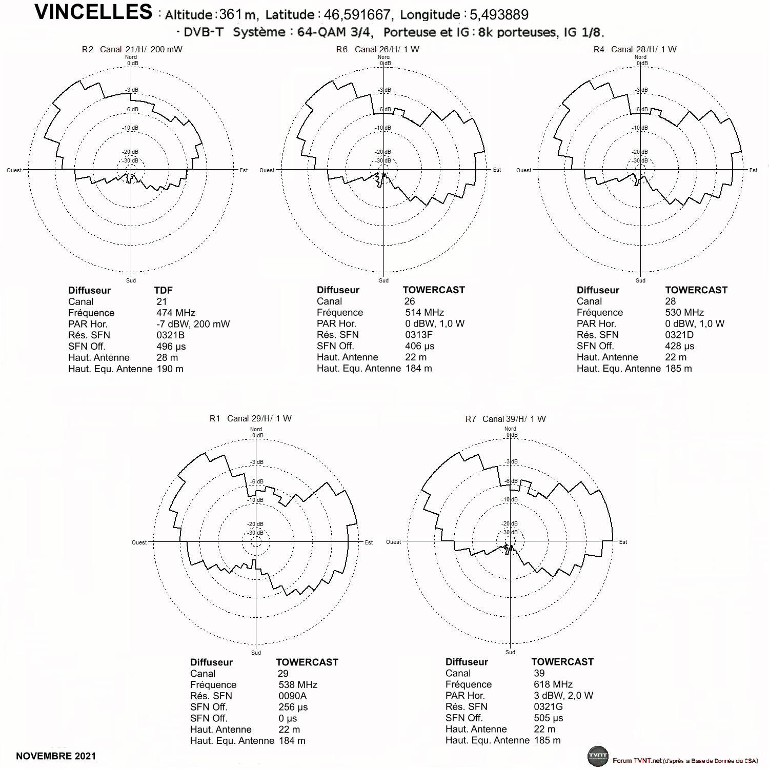

VINCELLES - GRUSSE
:arrow: Localisation du pylône TDF de Côte d'En Haut, à Grusse, commune de Val-Sonnette.

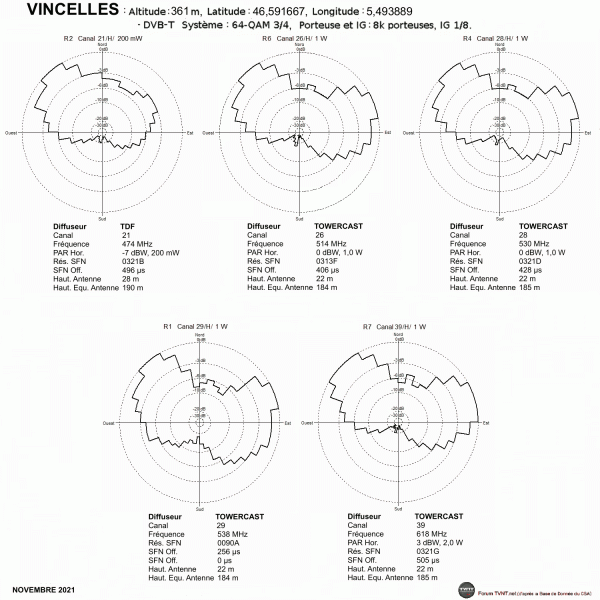

R2: 21H 200mW (TDF).
R6: 26H 1W (TOWERCAST).
R4: 28H 1W (TOWERCAST).
R1: 29H 1W (TOWERCAST).
R7: 39H 2W (TOWERCAST).
