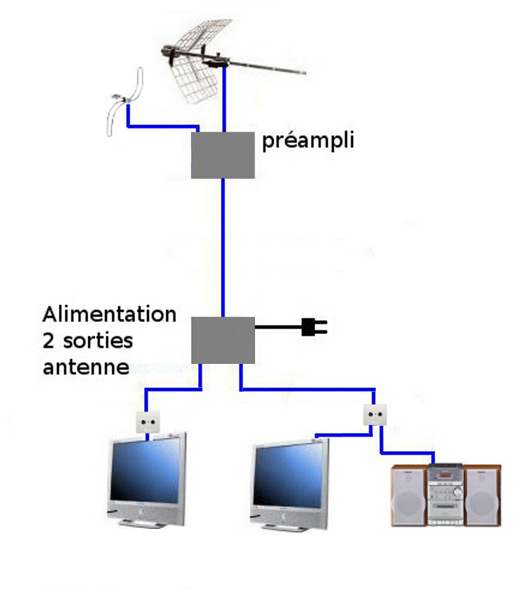

Oui, l'alimentation peut placé n"import ou sur le câble entre le préampli et le tv, voir sur la même prise secteur que le TV.
Niceday a écrit:si je sors cet aprem, je vais surement en ramener un, à quoi faut il que je fasse attention ???
UN préampli a une entrée UHF, VHF et FM suffit, le gain des préampli majorités de 30db max., par contre il faut que le gain soit réglable
Niceday a écrit:(pour l'ampli intérieur, je vais le garder tout de même pour un deuxième tuner... Ce qui me permet d'enregistrer une chaine et d'en regarder une autre... Sans parler de la réception de la FM)
Ton ampli est toujours inutile, car l'alimentation du préampli comporte 2 sorties et le préampli est suffisant pour alimenté plusieurs prises.
