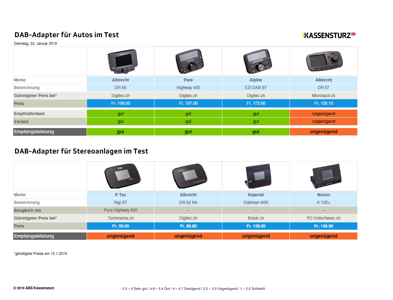

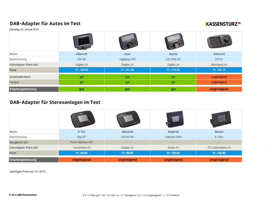

J'ai utilisé avec plaisir l'équivalent du Pure Highway 400 (Alpine ESI dab) avec 20 mémoire possibles. C'est un produit quasis équivalent au Pure Highway 200.
J'avais supprimé l'antenne parebrise et soudé une antenne accordée type 1/4 d'onde en forme de trombone pour améliorer la réception directement sur le boitier récepteur en le plaçant en haut de la lunette arrière.
Excellente réception et un indicateur de signal qui variait de 0 à 16 barres.
S'il reste 5 barres et que le son coupe c'est qu'il y a un amplificateur de mauvaise qualité entre l'antenne et le boitier récepteur ou une interférence propre au véhicule qui perturbe la réception.
Ce récepteur est excellent en sensibilité, les tests d'un célèbre journal Suisse en atteste (voir doc), aucun besoin d'un ampli supplémentaire.
J'attire ton attention sur un point important : Pour bénéficier du son dab plus équivalent à la qualité d'un cd, il faut impérativement utiliser la connexion audio par la sortie mini jack que l'on relie via un câble audio à l'autoradio d'origine. On active le son via l'entrée aux...
En mode transmission FM, le son est équivalent à l'écoute en FM donc aucun intérêt. C'est le jour et la nuit sur certains programmes qui respectent les oreilles de l'auditeur en diffusion dab (Crooner, TSF jazz, Jazz radio, Paname, Fip entre autres... Hélas pour beaucoup d'autres, un son compressé type FM des années 80 qui devient vite fatigant en écoute dab.
Quand au basculement d'un multiplex à l'autre, en l’absence de données de suivi de service en France, il scanne pour retrouver le programme en cours d'écoute mais c'est assez rapide comparé à d'autres adaptateurs.
Certes, il n'affiche pas de données techniques mais de nouveaux adaptateurs les affichent en plus des images de pochettes.
En résumé un excellent adaptateur si l'on veut bien lui associer une antenne convenable plutôt que cette antenne parebrise !
Test complet ici ; https://www.autobild.de/produkttests/da ... 95777.html
