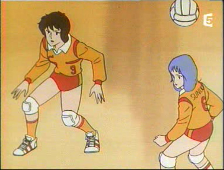

un mauvais émetteur peut jouer sur le résultat final, par exemple dans ma ville la chaîne qui avait la moins bonne image était la cinq (sur le canal 55), il y avait tout le temps un fond parasité, un fourmillement, même avec une bonne antenne, ça a duré même avec l'arrivée de france 5, j'étais pourtant pas trop loin de l'émetteur (5 kilomètres)

dans mon cas c'était pas un réémetteur mais bien l'émetteur de Malzéville,
je pense que la puissance d'émission pour la cinq était trop faible sur cet émetteur (4 kW) :
https://fr.wikipedia.org/wiki/%C3%89met ... analogique
ça donnait une image en couleurs regardable, mais un peu bruitée, avec des contours moins précis, des couleurs qui bavent un peu plus, exemple sur cette capture d'écran faite en 2002 avec une carte tuner (cliquez dessus pour voir en plus grande taille) :
à l'époque je pouvais aussi recevoir les chaines via une antenne collective (numéricable) et c'était le même problème, la cinq (et arte/france 5) avait systématiquement une moins bonne qualité d'image par rapport aux autres chaines,
M6 avait aussi une moins bonne qualité d'image, mais un peu meilleure que celle de la cinq

Il y avait des obstacles entre l'antenne râteau et l'émetteur de Malzéville? Montagnes, collines, immeubles, forêts… :wink:
Le réseau Numéricâble ne faisait que reprendre la TV analogique de Malzéville en la réinjectant dans le réseau câblé. :wink:

pas vraiment d'obstacles, quelques immeubles en béton mais qui ne masquent pas la vue de l'émetteur,
c'est un émetteur de 220 mètres situé sur un plateau culminant à 384 mètres d'altitude

Il est possible que ce soit ces quelques immeubles en béton sur les quelles les ondes de Malzéville rebondissent qui donnent cette réception avec une image un peu flou avec des images fantômes, des dédoublements de contour.
Autre hypothèse il se peut que la 5 analogique émettait avec des antennes UHF non pas au sommet de Malzéville (comme TF1/F2/F3) mais avec des antennes directives au milieu du pylône pointées uniquement dans une direction pour ne pas rayonner vers l'Allemagne par exemple donc si tu ne te trouves pas exactement dans la direction pointée par ces antennes directives spécifiques pour la 5 ça peut expliquer le soucis que tu avais constaté à l'époque.
Tu te trouvais à cette époque où par rapport à Malzéville? Au Nord de Malzéville?

Messagepar Mannix54 » 03 Nov 2018 21:37
vers le sud, la partie sur la photo où l'on voit l'agglomération nancéienne
