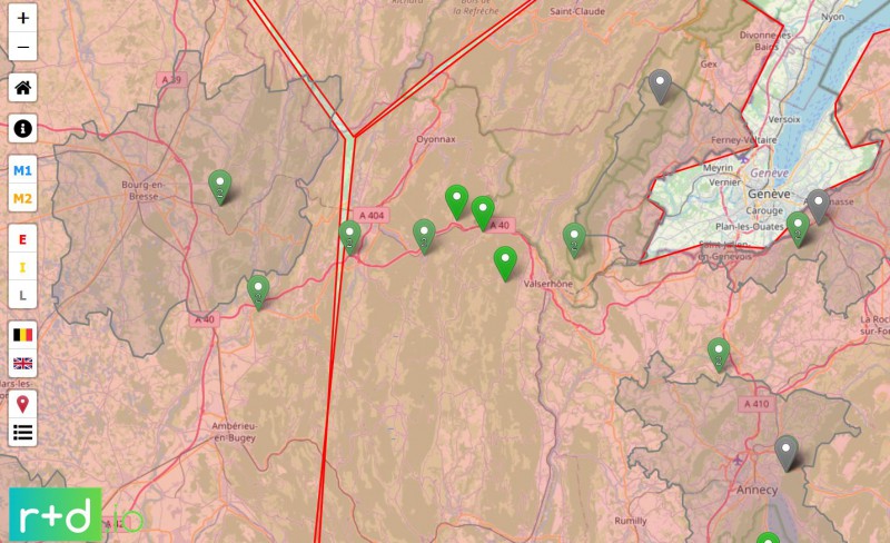

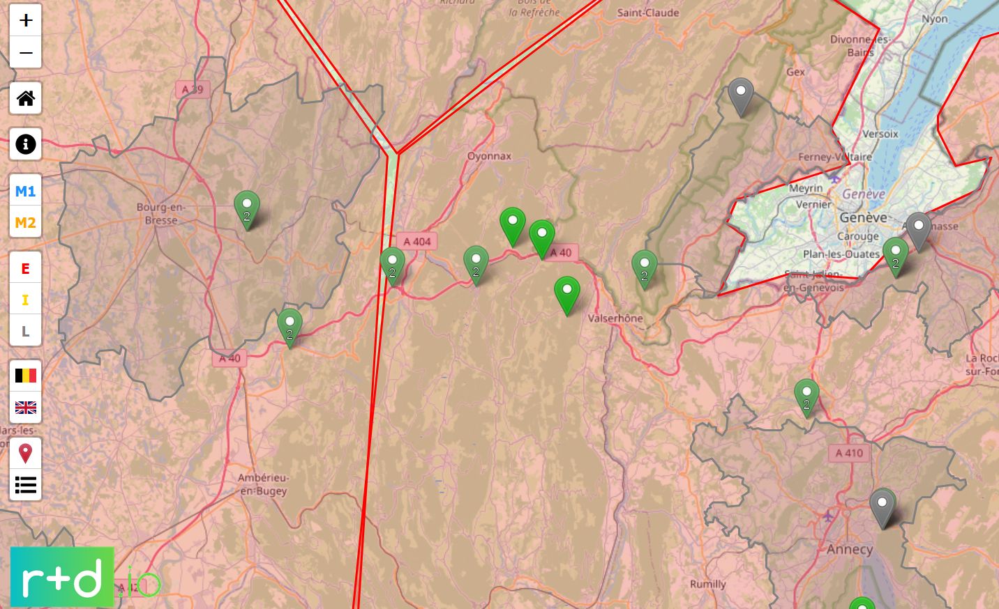

Bonjour Fabien,
juste 2 petites remarques sur la carte générale. https://www.rplusd.io/maps/
il semble y manquer le logo pour Bourg en Bresse local (gris) et celui pour Annemasse Etendu (rouge).
je n'ai pas vérifié le reste.
est-ce volontaire ?
Messages: 17493
Re: Cartes de couverture DAB+ (r+d.io Maps)
Messagepar 95460 » 12 Nov 2023 11:15
Ils y sont mais derrière, cachés par les phases 2.

Messagepar FabFAMAL » 13 Nov 2023 12:02
Bonjour Franck,
95460 a bien souligné la chose, les marqueurs de la phase 2 des métros s'affichent en priorité.
Pour désactiver cet affichage, il faut désactiver l'option "Phase 2 Métropolitains" dans le menu en haut à droite.
Fabien
